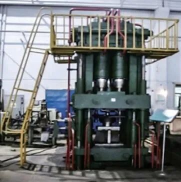

U 形下横梁的结构
U 形下横梁的三梁四柱结构,是最早的一种多向模锻设备的结构,其机构特点是,在常规液压机下横梁的左右两端加高,使下横梁成为字母U 形,把水平缸安装在U 形下横梁的两个竖起部分,合模缸仍安装在上横梁上。该结构具有如下优点:
⑴左右水平缸载荷平衡于下梁,液压机立柱不承载,变形小;
⑵结构简单,制造难度小;
⑶锻造操作空间大,方便安装辅助设备。
缺点是U 形易张口,水平部分刚度低,两水平柱塞的同轴性差,仅适用于小型多向模锻液压机,开封高压阀门厂的8.0MN 多向模锻液压机如图1 所示。
多向模锻设备的结构分析与研究的图1
图1 8.0MN 多向模锻液压机

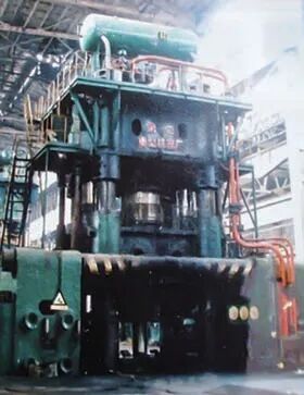

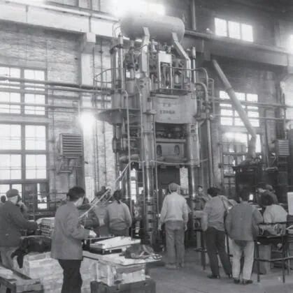

垂直水平独立机架结构
为了克服U 形下横梁的三梁四柱结构的缺点,研究了垂直水平独立机架结构,它的结构特点是,主机架由垂直机架和水平机架组成,合模缸与垂直穿孔缸安装在垂直机架的上横梁上,水平缸安装在水平机架上,垂直、水平机架相对分开,载荷也由对应的机架承受,两水平柱塞的同轴性好。缺点是当左右水平载荷不等时,水平机架平衡困难,操作空间小。可用于大型多向模锻液压机,西南铝业的100MN 多向模锻液压机就是垂直水平独立机架结构,如图2 所示。
多向模锻设备的结构分析与研究的图2
图2 100MN 垂直水平独立机架结构的多向模锻液压机

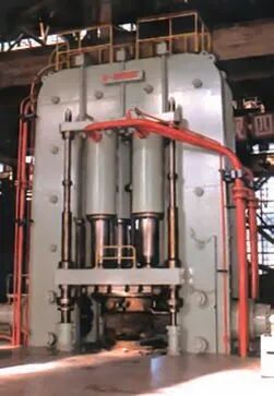

整体板框组合结构
为降低主机本体的制造成本和消除垂直水平独立机架结构中的缺点,设计开发了整体板框组合机架结构,由若干块整板加工后叠成框架。如图3 所示,水平缸安装在机架的两侧板壁上,垂直合模缸与穿孔缸安装在机架上壁内侧。板架加工方便、成本低,前后开放,便于锻造的取件与送料,结构紧凑。缺点:动梁导向部分弱,对于大型多向模锻压机,特大板框机架尺寸给运输、安装都带来困难。
多向模锻设备的结构分析与研究的图3
图3 整体板框组合结构的多向模锻液压机

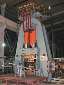

C 形板框勾头组合机架结构
为利用板框结构制造成本低的优点,避免运输的困难,研究设计了C 形板框勾头组合机架结构,如图4 所示。此结构是将原来的整体板框结构,从它的对称面处分开为两半,然后再从两端连接固定在一起,形成一个整体机架。这样减小尺寸后,使运输困难的缺点得以避免。其他方面基本与整体板框组合机架相同。
多向模锻设备的结构分析与研究的图4
图4 6.5MN 多向模锻挤压液压机

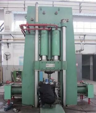

钢丝缠绕结构
为提高机架的承载能力,降低机架的重量,研究设计了钢丝缠绕机架,如图5 所示。
多向模锻设备的结构分析与研究的图5
图5 钢丝缠绕机架多向锻液压机
它的结构特点是,将机架分为若干块体,块体加工后组合,再用钢丝缠绕在一起形成整体机架,如图5 所示,水平缸安装在机架的两侧壁上,垂直缸安装在机架上壁内侧。优点:结构紧凑,重量轻。缺点:动梁导向部分弱,机架形状随加载方式变化大。

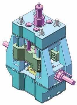

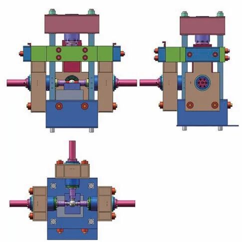

目前,在现有多向模锻液压机上进行三法兰阀体锻造,必须采用垂直分模方式,考虑到垂直合模装置的不足,研究了一种全水平穿孔的多向模锻液压机,本文称之为:可变独立机架多向模锻液压机,其结构如图8 所示。
多向模锻设备的结构分析与研究的图8
图8 可变独立机架多向模锻液压机
可变独立机架多向模锻液压机是由一个垂直机架和两个水平机架构成的三维施加载荷的锻造设备,它有如下技术优势:
①主穿孔缸与水平穿孔缸都位于水平面内,绝大多数工况,坯料只需水平方向放入模腔,坯料与模腔可无间隙放入,定位准确,锻件精度高。
②可利用水平分模,实现不同形状锻件的锻造成形,无须设垂直分模,减去了垂直分模专用工装。
③主穿孔缸与水平穿孔缸固定在下横梁与动梁形成的水平机架上,与垂直机架独立,工作时,机架受载变形小,设备运动精度高。
④压机动梁既做动梁,又做机架,一件两职,增加机架刚度,减小变形,降低设备重量。
⑤两侧分料均匀,主通道穿孔偏差小和较高的主穿孔凸模寿命。
