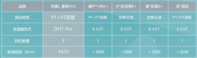

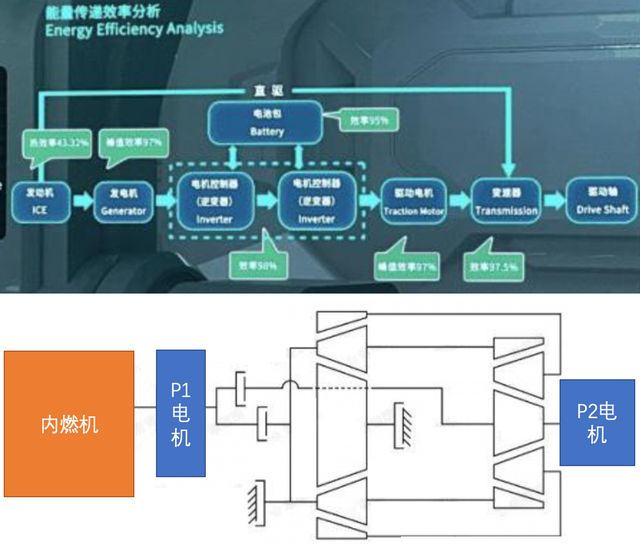

DHTPro这套系统有点类似之前现代起亚推进的P1P2混联系统,由发电机组、驱动电机、双逆变电源、操纵模块、3挡大行星排传动装置构成的混动电驱桥变速箱(120kg,径向长为354mm)。
备注:之前Volvo规划的P1P4做不起来,P2系统也不好,P2.5单电机也试过,所以这次P1P2能不能行,有现代在前面试过,问题不大
从吉利的混动车型看整个PHEV市场的图6
▲表1. 混动系统架构对比
DHT Pro3 变速箱可完成纯电EV、串连与并接三大工作模式:
纯电方式由最大功率100kW、最大扭矩转速320N·m的驱动电机(P2)工作中,电机额定功率和扭距用于运行与低速档推动车辆;
在运行与低速档行使时也会自行转换为串连方式,由发动机推动发电量电动机(P1)为蓄电池充电,充电电池为驱动电机(P2)完成推动,驱动电机(P2)为发动机调整负载,在更低负荷下,主要目标是抑制发动机的颤动;
从吉利的混动车型看整个PHEV市场的图7
▲图5. P1P2的混动架构

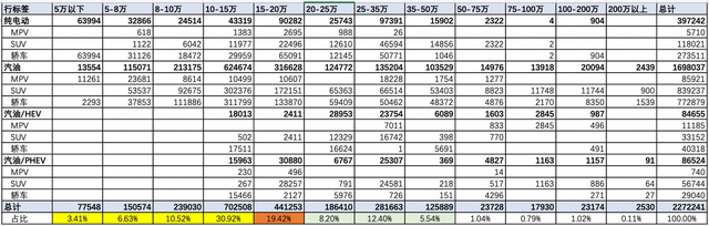

由于之前讲了市场面临特别多的问题——目前电池在涨,油价在涨,给中国消费者提供什么样的产品真的挺重要的。4月存在的困难不光是供给有问题,需求端也是有问题的。8-10万和10-15万的两个细分市场里面,是燃油车密布的大概占了40%以上的有效市场,再加上15-20万的20%,这是中国最重要的60%的市场,高油价体系下,相当一部分客户是推迟购买或者对日常使用费用存在疑虑。

▲表2. 2021年12月中国零售的价格段
我是觉得今年这一波自主品牌开始推动10-15万的PHEV,在免购置税的情况下,可以打出一定的性价比,把自己原有覆盖5-8万和8-10万的车型往上推,如果能形成一个大的趋势,对于中国下一个阶段的动力总成的演变趋势是一个最重要的变化。如果这个成型,这些车企可能不需要去推类似A00的纯电这些亏钱的买卖。
