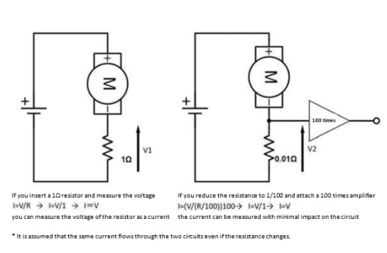

您可能认为电流检测电路很复杂,但从原理上来说,其本身只是一个利用了“欧姆定律”的简单电路,而欧姆定律是电子电路领域中非常基础的理论知识。串联一个用于电流检测的电阻,通过欧姆定律将电阻的压降转换为电流值来实现电流检测。
用于电流检测的电阻称为“分流电阻”
分流电阻是一种用于测量和检测电流的电子元件。电阻值范围为100μΩ 到几百mΩ。理想情况下,您应该使用阻值尽可能低的分流电阻,但在实际操作中,您应根据运算放大器的放大系数和检测目标范围来选择合适的阻值。
而如果使用低阻值电阻,压降量偏小,微控制器将会很难检测到电压,所以这时候应该使用具有低输入偏移电压的高精度运算放大器来对电流进行检测。

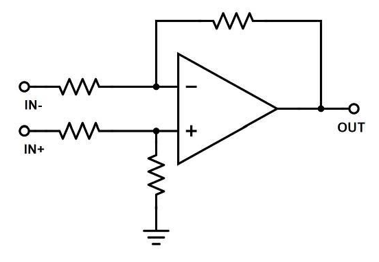

将分流电阻连接至差分放大电路
从原理上来说,使用分流电阻的电流检测电路是仅测量电压的简单电路。但是,由于分流电阻的压降很小,所以需要制作可以高精度放大电压的电路。因此,我们使用带有运算放大器的差分放大电路。
如何使用分流电阻测量电路电流的图5
对于用于电流检测的运算放大器,请选择使用具有低输入偏移电压的高精度运算放大器。由于偏移电压在检测小电压值时会造成测量误差,因此请使用偏移电压尽可能低的“高精度运算放大器”,或可以自动调整输入偏移电压的“零漂移放大器”。

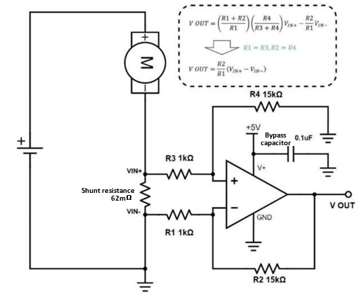

我们使用分流电阻和运算放大器制作一个电流检测电路,并查看该电路是如何检测电流的。电流检测电路如下:
如何使用分流电阻测量电路电流的图6

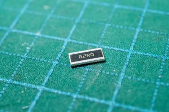

图为所要制作的电流检测电路。差分放大电路检测分流电阻的电压,然后将其放大为15倍以上的电压信号并输出62mΩ贴片电阻用作分流电阻。可测量的最大电流值由贴片电阻的功率决定。我们目前使用的是1W的电阻,所以由W = I2R,1W ≒ 4A × 4A × 62mΩ,最后计算得出最大电流为4A。
如何使用分流电阻测量电路电流的图7
ROHM电流检测贴片电阻LRT18系列,62mΩ 1W贴片电阻
如果测量电流电路的放大倍数过大,会超过运算放大器的工作电压,所以需要根据估计的最大电流值调整放大倍数。我们本次设置的放大倍数为15倍,因此当流过分流电阻的电流为最大值4A时,运算放大器输出电压为3V。

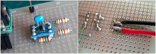

安装在通用板上的运算放大器和分流电阻。因为在实验环境中这些设备安装在通用板上,所以易于焊接,但在实际电路设计中,会根据分流电阻技术规格书进行适当的图形设计。
既然电流是由分流电阻检测的,现在就让我们来探索一下如何使用连接在通用板上的简单电路来检测电流。

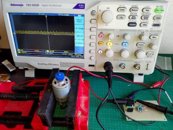

用示波器测量电压值并观察电流动向

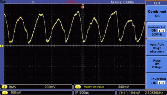

将负载连接到完成的电流检测电路中,并观察检测波形。把一个直流有刷电机连接到负载。如果可以成功检测到电流,应该就能够检测到在电机线圈切换时的电流波形以及施加负载后旋转的变化情况了。
如何使用分流电阻测量电路电流的图10
分流电阻与电机和电源串联。电机工作电压为5V。
如何使用分流电阻测量电路电流的图11
电机空载电流为0.32A。运算放大器输出的波形有效值为202mV,计算得到检测值为0.3A。示波器和探头带宽均为50MHz。
电机运转时,您可以看到电流随着换向器的切换而发生变化。随着负载的增加,电机转速下降,分流电阻检测到的电流值变化会以电压信号变化的形式呈现出来。
如果将运算放大器的电流检测输出连接到微控制器板,例如Arduino,就可以实时检测电机电流,从而帮助您发现电机锁定和线圈短路等异常情况。
