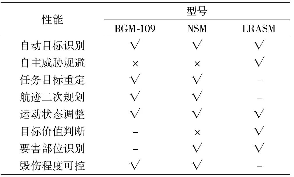

对比以上3种导弹典型技术能力,得到表1。
表1 3种智能导弹典型技术能力对比[13]
人工智能对导弹武器装备发展及未来战争影响的图1
注:“√”表示具备;“×”表示不具备;“-”表示不明。
如表1所示,以上3种导弹均能进行主动目标识别和运动状态调整,但在自主威胁规避和目标价值判断方面仍有发展空间。
