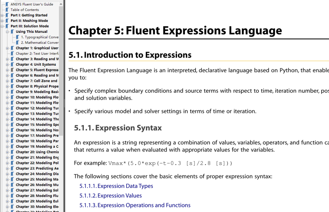

5.1.表达式简介
Fluent表达式语言是一种基于Python的解释声明性语言,使您能够:指定关于时间、迭代次数、位置和解变量的复杂边界条件和源术语。根据时间或迭代指定各种模型和求解器设置。可替代UDF输入变量
fluent教程(中文帮助+UDF完全使用手册)下载!的图2
5.1.1表达式语法
表达式是一个字符串,表示值、变量、运算符和函数调用的组合,当用适当的变量值计算时,它返回一个值。例如:

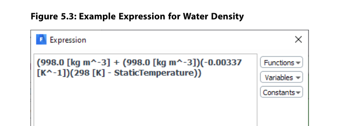

fluent教程(中文帮助+UDF完全使用手册)下载!的图3
表达式的计算结果可以是实数、布尔值、实数域或布尔值域。例如,当在区域上计算时,2*StaticPressure的计算结果是一个实域。然而,平均值(2*StaticPressure,[“inlet”])计算为单个实数值。

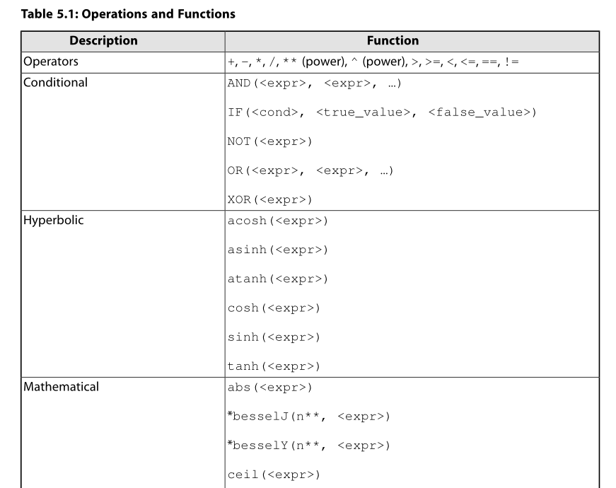

5.1.1.3 .表达式运算和函数
fluent教程(中文帮助+UDF完全使用手册)下载!的图4
请自行阅读

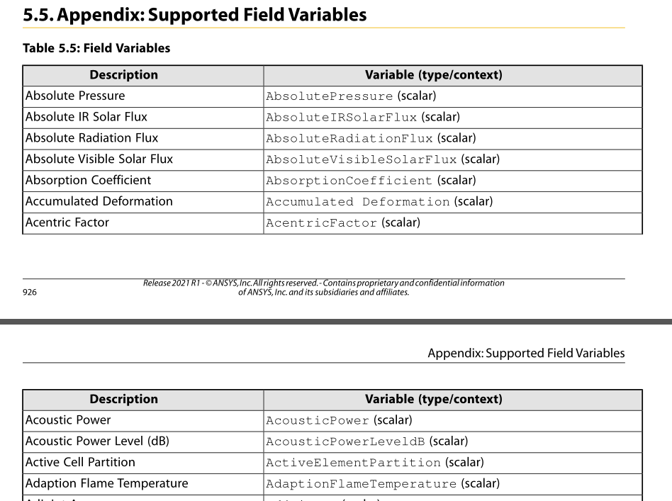

5.2.1场变量
Fluent后处理字段变量的子集可用于表达式。有关所有可用字段变量的列表,请参见附录:支持的场变量(第926页)。

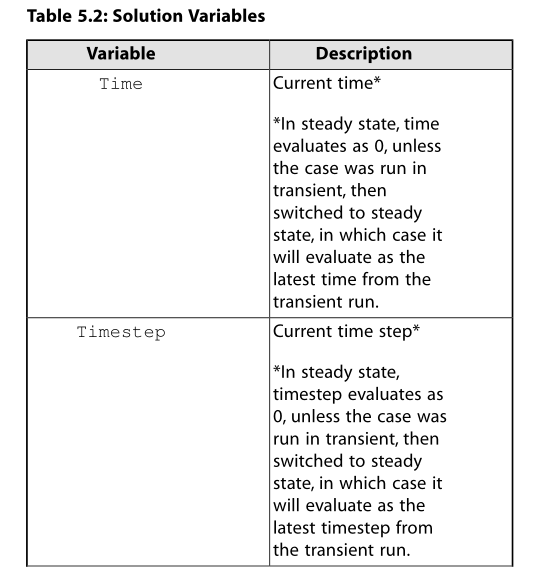

5.2.2solution变量
fluent教程(中文帮助+UDF完全使用手册)下载!的图7

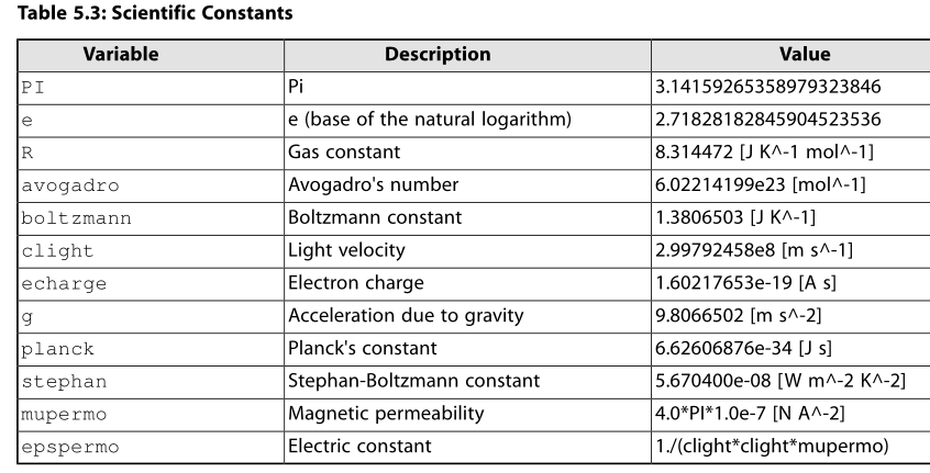

5.2.3科学常数
fluent教程(中文帮助+UDF完全使用手册)下载!的图8

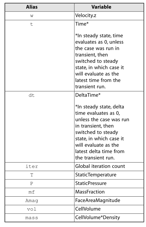

5.2.4. Aliases
Aliases提供了访问常用变量的简化语法。
fluent教程(中文帮助+UDF完全使用手册)下载!的图9

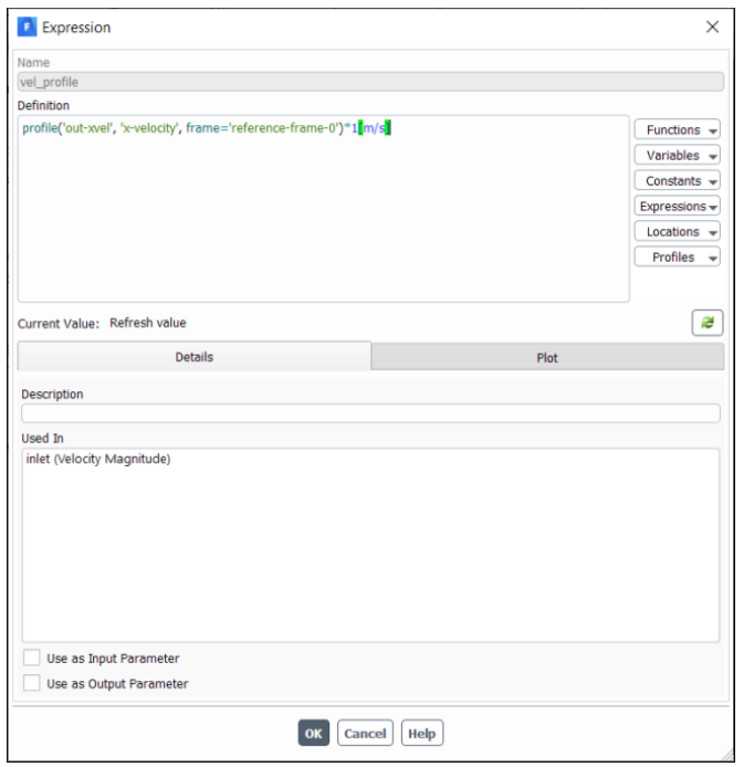

5.2.5. Profiles
可以在表达式中使用profiles来指定边界和像元区域条件,用于后处理和简化操作。配置文件是可以导入到Fluent中的表格数据,除了一个或多个因变量列之外,通常还包含X、Y和Z列(对于空间配置文件)或Time(对于瞬态配置文件)。

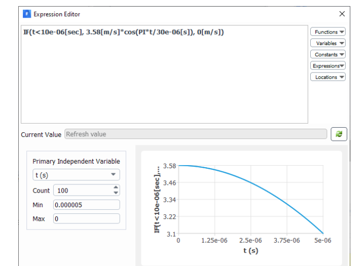

5.3.创建和使用表达式
这一部分介绍了表达式的用法 请自行阅读

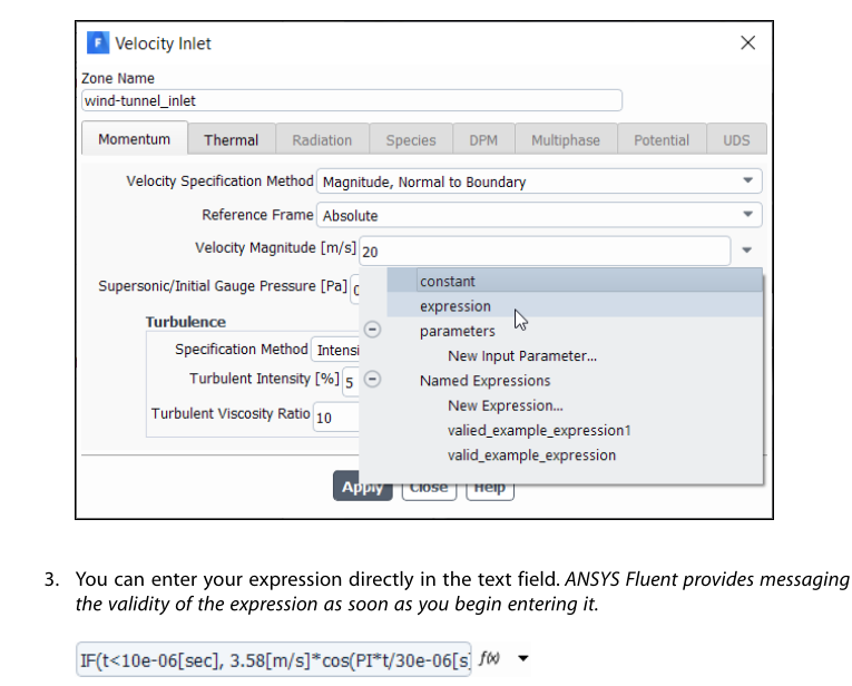

5.3.1.直接应用表达式
5.3.2命名表达式
5.3.3上下文规范5.3.4绘制表达式
5.3.5后处理表达式
5.3.6.表达式管理

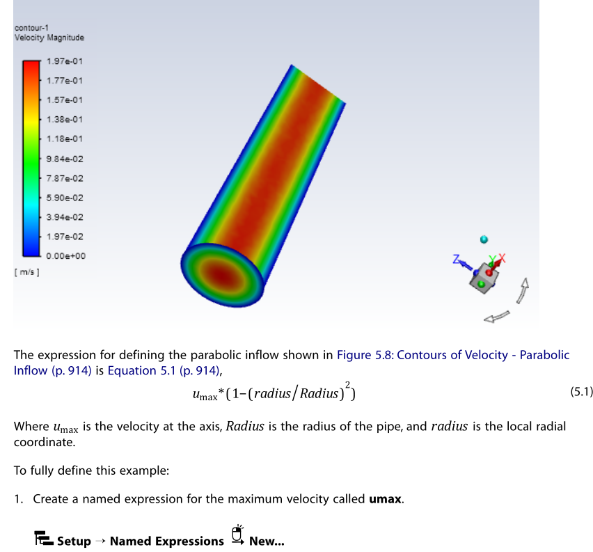

5.4.1.抛物线流入剖面

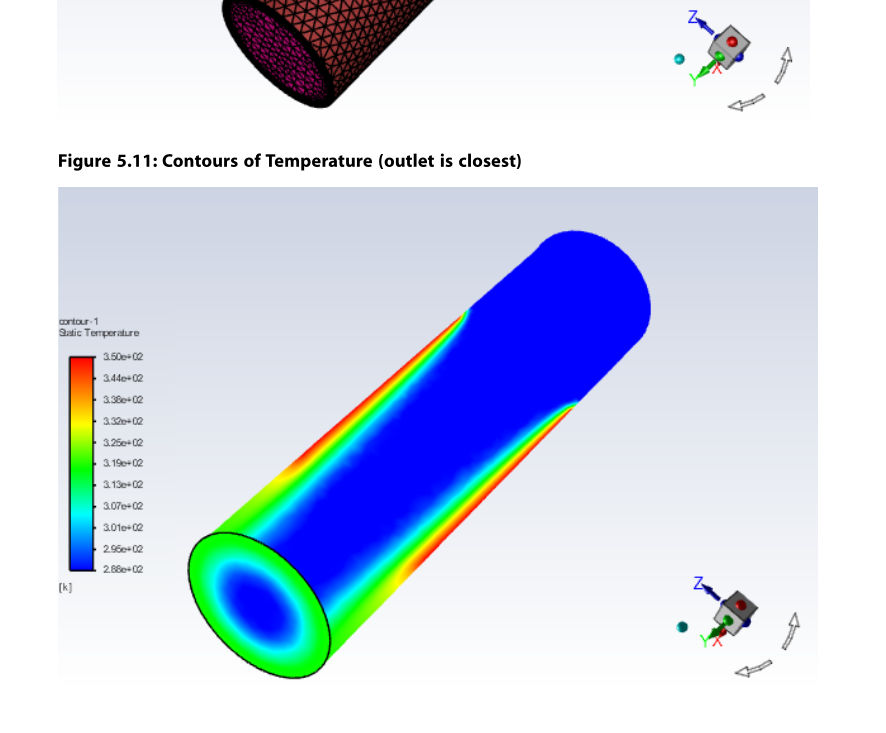

5.4.3受控出口温度
