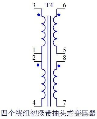

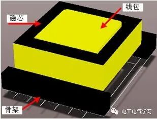

(1)概述:变压器是具有两组或者两组以上的线圈绕组构成的耦合电感(但它不以储能为目的,而是扮演传输能量的角色,接着往后看),既然是以耦合方式工作的器件,高导磁磁芯是建立强耦合的必要条件,初级完成电生磁,磁场顺着高导磁芯进行"传输",次级完成磁生电,从而给实际电路负载提供能量,经过这么一个转换过程达到能量传输的同时也完成了初次级的电气隔离,下面是常见变压器的绕组形式,两"||"表示的是磁芯。

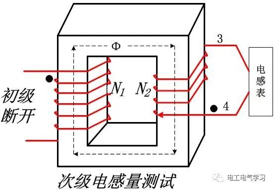

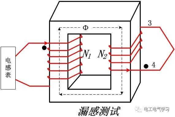

所以,当你测得变压器初级和次级的电感量时,你就同时也得到了变压器的匝比,这个有时比较有用处,比如当你拿到一个变压器,你并不知道这个变压器的匝比值,但通过用电感表测量线圈的电感量,你便可知到变压器的匝比,当然测量电感量时,线圈要相互断开,如果测量原边电感量,将副边线圈短路,那么测量的便是变压器的漏感。

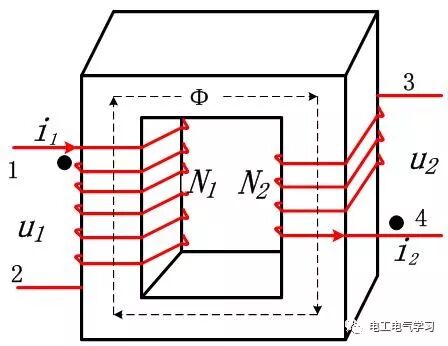

(3)变压器的负载状态,当变压器次级和负载相连接时,由于负载因素,次级电压u2和负载Z产生电流i22,电流i22在次级线圈N2中产生形成的磁动势F2=i22*N2(联系电路中的电动势原理)产生的磁通量为φ22,
还记得磁路中的欧姆定律吗?磁动势和磁阻的商就是磁通量,这个公式的推导也很简单,基础原理是安培环路定理,⑧式中Rm是磁阻,G是磁导(前面⑤式中有定义式),同一个磁芯中这是个常量
认识变压器,我们再从电磁原理开始!的图19
由负载引起的磁通φ22与初级线圈产生的磁通φ11方向是相反的,这是楞次定理告诉我们的,实质是副边线圈产生的磁通与原边除了激磁磁通要保持平衡。
认识变压器,我们再从电磁原理开始!的图20
带负载后,初级磁通量是前面空载激磁磁通和负载引起的磁通之和"φ1+φ11",激磁磁通是建立电磁转换的必要条件,同时可以看到,原边电流是从同名端进入,副边则是从同名端流出,这样恰好保持能量的一进一出,保持了磁平衡(不能积累,积累意味着到一定时间变压器饱和)

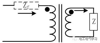

反射阻抗,当输出带负载时,负载通过变压器取能量,输入电流会相应增加,因此变压器的等效输入阻抗是如下式子:
认识变压器,我们再从电磁原理开始!的图27
认识变压器,我们再从电磁原理开始!的图28
反射阻抗,是一种电路等效模型,实际电路中并没有串联一个电阻或其它,但负载却是实实在在存在的,反射阻抗正是由于负载效应引起的一种初级阻抗的等效。
