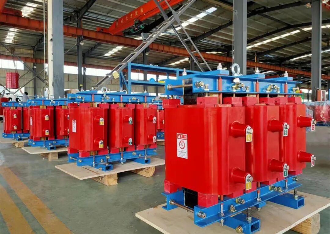

电抗器实质上是一个无导磁材料的空心线圈。它可以根据需要布置为垂直、水平和品字形三种装配形式。在电力系统发生短路时,会产生数值很大的短路电流。如果不加以限制,要保持电气设备的动态稳定和热稳定是非常困难的。因此,为了满足某些断路器遮断容量的要求,常在出线断路器处串联电抗器,增大短路阻抗,限制短路电流。接下来小编为大家介绍电抗器的作用及电抗器的分类。

干货!你曾错过的电抗器知识的图1
