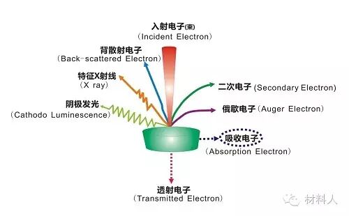

一、EDS所用信号:
高速运动的电子束轰击样品表面,电子与元素的原子核及外层电子发生单次或多次弹性与非弹性碰撞,有一些电子被反射出样品的表面,其余的渗入样品中,逐渐失去其动能,最后被阻止,并被样品吸收。在此过程中有99%以上的入射电子能量转变成热能,只有约1%的入射电子能量从样品中激发出各种信号。其中,特征X射线是高能电子激发原子的内层电子,使原子处于不稳定态,从而外层电子填补内层空位使原子趋于稳定的状态,在跃迁的过程中,直接释放出具有特征能量和波长的一种电磁辐射,即特征X射线。
谈谈能量色散X射线谱仪(EDS)的那些事儿的图1
图1:高能电子轰击样品表面所能产生的各种信号

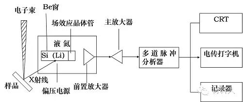

二、能量色散X射线谱仪(EDS)的结构与工作原理
不同元素发射出来的特征X射线能量是不相同的,利用特征X射线能量不同而进行的元素分析称为能量色散法。所用谱仪称为能量色散X射线谱仪(EDS),简称能谱仪。
谈谈能量色散X射线谱仪(EDS)的那些事儿的图2
图2:能谱仪结构及工作原理
X射线能谱仪的主要构成单元是Si(Li)半导体检测器,即锂漂移硅半导体检测器和多道脉冲分析器。能量为数千电子伏特的入射电子束照射到样品上,激发出特征X射线,通过Be窗直接照射到Si(Li)半导体检测器上,使Si原子电离并产生大量电子-空穴对,其数量与X射线能量成正比。
这是因为:
  • 产生一个空穴对的最低平均能量为ε
  • 则由一个X射线光子造成的电子空穴对的数目为:N=ΔE/ε
  • 入射X射线光子的能量越高,N就越大。
  • 不同元素发射不同能量的X射线,不同能量的X射线将产生不同的电子空穴对数。
例如:Fe的Kα辐射可产生1685个电子空穴对,而Cu为2110个。
通过对Si(Li)检测器加偏压(一般为-500~-1000 V),可分离收集电子空穴对,并用场效应管前置放大器将其转换成电流脉冲。再由主放大器转换成电压脉冲,然后送到多道脉冲分析器。例如对Fe的Kα来说,V=0.27 mV,对Cu的Kα,V=0.34 mV。即不同元素产生的脉冲高度不一样。
多道脉冲高度分析器中的数模转换器首先把脉冲信号转换成数字信号,建立起电压脉冲幅值与道址的对应关系(道址号与X光子能量间存在对应关系)。电压脉冲高度越高,道址号越高。

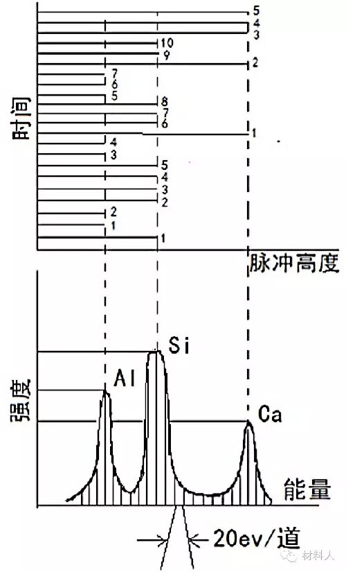

三、EDS能谱曲线
常用的X射线能量范围在0.2-20.48 keV。如果总道址数为1024,那么每个道址对应的能量范围是20 eV。X光子(射线)能量低的对应道址号小,能量高的对应道址号大。根据不同道址上记录的X射线的数目,就可以确定各种元素的X射线强度。然后,在X-Y记录仪或阴极射线管上把脉冲数与脉冲高度曲线显示出来,这就是X射线的能谱曲线。
谈谈能量色散X射线谱仪(EDS)的那些事儿的图3
图3:Al、Si、Ca的X射线能谱图

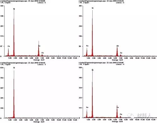

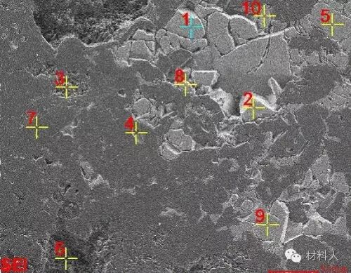

1.点分析
用于测定样品上某个指定点的化学成分。能谱仪中的多道分析器可使样品中所有元素的特征X射线信号同时检测和显示。
例如:陨石的研究(2009年降落于山西浑源)
谈谈能量色散X射线谱仪(EDS)的那些事儿的图4
图4:二次电子像

图5:定点EDS分析

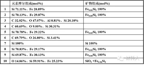

谈谈能量色散X射线谱仪(EDS)的那些事儿的图6
图6:各点分析结果

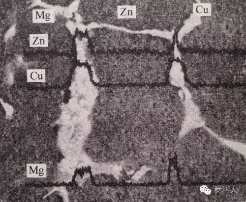

2.线分析
用于测定某种元素沿给定直线分布的情况。方法是将X射线谱仪(波谱仪或能谱仪)固定在所要测量的某元素特征X射线信号(波长或能量)的位置上,把电子束沿着指定的方向做直线轨迹扫描,便可得到该元素沿直线特征X射线强度的变化,从而反映了该元素沿直线的浓度分布情况。改变谱仪的位置,便可得到另一元素的X射线强度分布。
谈谈能量色散X射线谱仪(EDS)的那些事儿的图7
图7:Al-Zn-Mg-Cu铸态组织电子探针线扫面分析:主要合金元素Mg、Cu、Zn沿枝晶间呈周期性分布

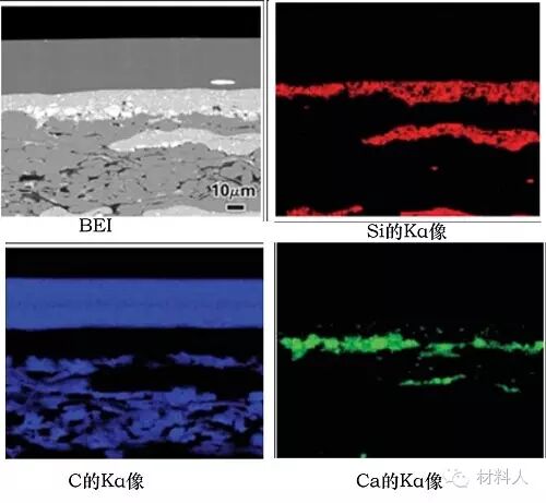

3.面分析
通过逐点测定1.740 keV的X射线信号,就可以得到在该区域内某元素的分布图像。一般对X射线成分像,可按亮度的大小设置一定的区间,并赋予各区间一定的颜色,因此是一幅假的彩色图像。
如:
谈谈能量色散X射线谱仪(EDS)的那些事儿的图8
图8:某样品特定区域内的元素分布
