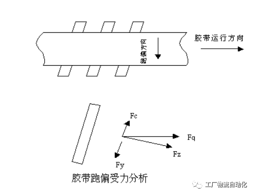

造成皮带跑偏的根本原因
胶带所受的外力在皮带宽度方向上的合力不为零,或垂直于皮带宽度方向上的拉应力不均匀,从而导致托辊或滚筒等对皮带的反力产生一个向一侧的分力,在此分力的作用下引起皮带向一侧偏移。

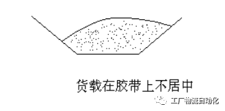

6 物料卸载点不在输送带中间引起的皮带跑偏。
    当物料卸载点不在胶带中间时,由于偏载使得胶带受力沿纵向中心线两侧的分布不均匀,两者之差较大时,将直接导致输送带在运行中发生跑偏。如果输送带在空载时不跑偏,而重载时总向一侧跑偏,说明输送带已出现偏载。此时应调整接料斗或输送机的位置,使输送带均载,以防止其跑偏。

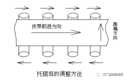

9 托辊安装角度不够准确引起皮带的跑偏。
    如果承载皮带机中心线与托辊安装位置的误差较大,皮带在运行中会受到侧向力,引起皮带在承载段向一侧跑偏。如果是改向滚筒、托辊组安装位置不正,那么,无论是回程段还是承载段,越往前跑偏越轻,并且会逐步回到机架中心线。但是,如果是驱动滚筒倾斜,引起的跑偏现象将会越来越严重。

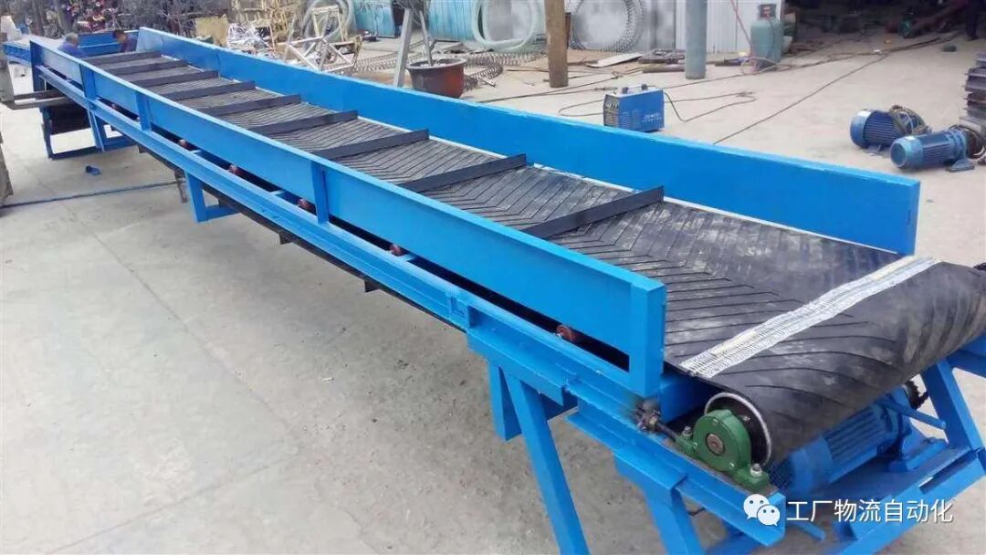

11 皮带机张紧装置安装和调试误差引起的皮带跑偏。
    由于安装调试过程中操作人员技术不熟练、责任心不强、验收不严格等原因,导致皮带张紧装置工作不正常,皮带两侧张紧程度不同、受力不均引起皮带跑偏。

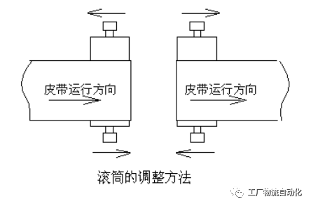

2)调整滚筒安装位置,使滚筒轴线垂直于胶带的纵向中心线并与水平面平行。以首轮滚筒为例,如果胶带向哪侧轴承座跑偏,就将哪侧轴承座向胶带的运行方向移动,或将另一侧轴承座向运行的反方向移动。但要注意,调整前必须确定滚筒的中心线与胶带中心线的实际偏移量,以保证调整后的滚筒位置的正确。

6)调整卸料点位置,使之位于胶带中间。

9)将托辊组调整到正确位置。当皮带运输机的中部部分皮带跑偏时,可将托辊支架两侧安装孔进行改造加工,使之成为一个较长的孔,当皮带偏向左侧时,托辊组的左侧朝皮带运行方向前移,或右侧后移;当皮带偏向右侧时,托辊组的右侧朝皮带运行方向前移,或左侧后移。

11)在安装张紧装置时,皮带输送机的中心线与张紧装置的滚筒轴线应呈垂直状态。操作人员要严格按照安装要求进行,并做调试工作。
