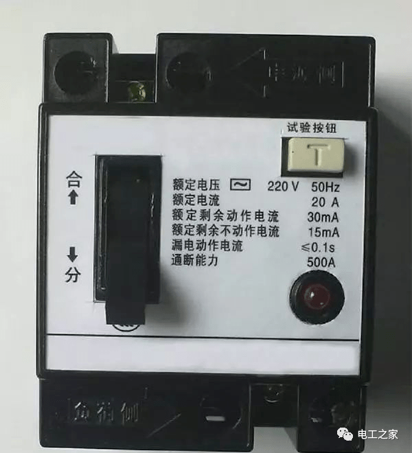

漏电断路器的参数:额定电流,额定漏电动作时间,额定漏电动作电流。
额定漏电动作电流:在规定的条件下,使漏电保护器动作的电流值。例如30mA的保护器,当通入电流值达到30mA时,保护器即动作断开电源。
额定漏电动作时间:是指从突然施加额定漏电动作电流起,到保护电路被切断为止的时间。例如30mA×0.1s的保护器,从电流值达到30mA起,到主触头分离止的时间不超过0.1s。
额定漏电不动作电流:在规定的条件下,漏电保护器不动作的电流值,一般应选漏电动作电流值的二分之一。例如漏电动作电流30mA的漏电保护器,在电流值达到15mA以下时,保护器不应动作,否则因灵敏度太高容易误动作,影响用电设备的正常运行。

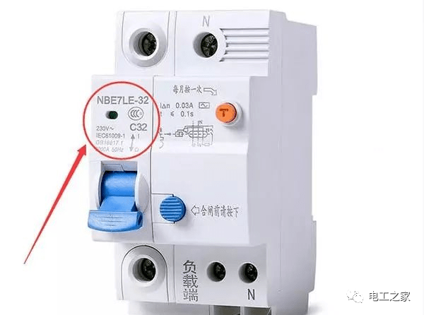

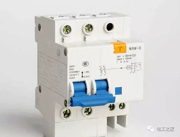

在选型之前,先要了解断路器的各项参数分别代表什么。一般来说,断路器的参数会写在断路器的左上角的字母和数字组成。
以上图断路器为例,该断路器参数为NBE7LE-32 C32 230V~ IEC61009-1 GB16917-1 8000A 50HZ 漏电保护器附件上的参数为 IΔN 0.03A t≤0.1s。下面我们逐一分析各个参数的意义:
NBE7LE-32:该断路器型号为NBE7LE(家用断路器的型号为DZ47),允许通过的最大电流为32A,超过这个电流,就会烧毁断路器,且断路器的保护功能可能会失效。其中,LE是指带漏电保护器,凡是漏电开关,都会在型号后面加LE。
C32:断路器的额定电流为32A,超过这个电流,断路器会跳闸。这个数值决定了电路中允许通过的电流量,过载保护和短路保护功能就是通过这里实现的。
230V~:额定电压为230V交流电。一般断路器的额定电压都会稍高于环境电压,国内的220V电压,一般都是用这种230V~的断路器。
IEC61009-1和GB16917-1:该断路器符合的标准为IEC61009-1和GB16917-1,前者是国际标准,后者是国内标准。
8000A:是指断路器的分断能力强,有机会的话我们会详细讲。这对于家用断路器的选型不重要。
50HZ:适用于50HZ频率的电路,国内电路都是50HZ。
IΔN 0.03A:分断电流为0.03A,即30mA。该漏电电流超过0.03A,漏电保护器就会动作,触发跳闸保护。
t≤0.1s:触发漏电的动作时间为0.1s以内。即0.1s以内会断开电路。

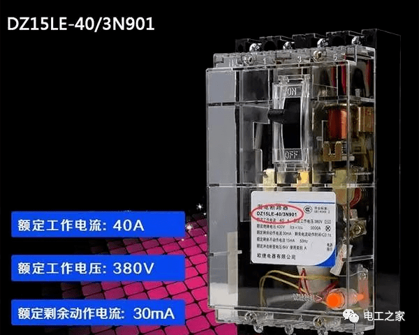

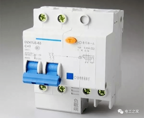

比如:DZ15LE-40/3N901为列,漏电断路器的型号及其含义如下:
D:表示低压断路器
Z:表示塑料外壳式
15:表示厂家设计序号。各厂家设计序号不同。
LE(D):表示电子式漏电电流动作型
如果只是LE:表示电子式漏电断路器
第一个方框:是数字,表示壳架等级额定电流(数字后面加上安培,用这个字母A表示),也就是说,该线路工作最大电流不能超过此值。
第二个方框:单独是数字;或者是数字和字母组合,表示级数,如果写的是2的话,就是2极,如果写的是3的话,就是3极,如果写的是4的话,就是4极,如果写的是3N的话,就是三线四极。
90:表示液压式电子脱扣器
第三个方框:是数字,表示过电流脱扣器用途代号,如果是1的话:表示照明上使用的
如果是2的话,表示电动机和发电机大功率上使用的。
5

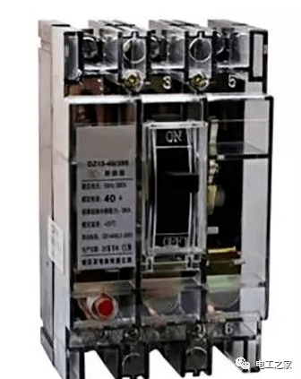

比如:DZ15LE-40/290为列,漏电断路器的型号及其含义如下:
D:表示低压断路器
Z:表示塑料外壳式
LE:表示电子式漏电断路器
第二个方框:单独是数字;或者是数字和字母组合,表示极数。如果写的是2的话,就是2极,如果写的是3的话,就是3极,如果写的是4的话,就是4极,如果写的是3N的话,就是三线四极。
90:表示液压式电子脱扣器。
6

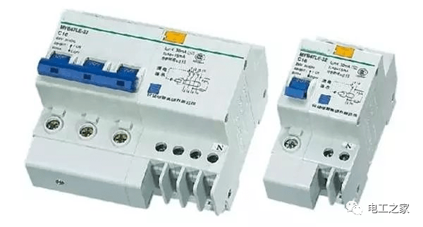

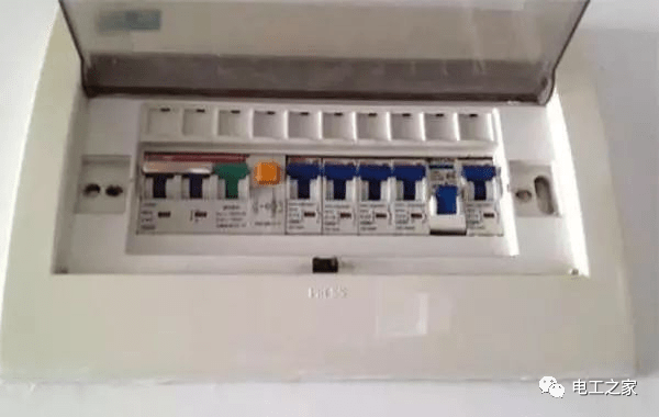

断路器选型

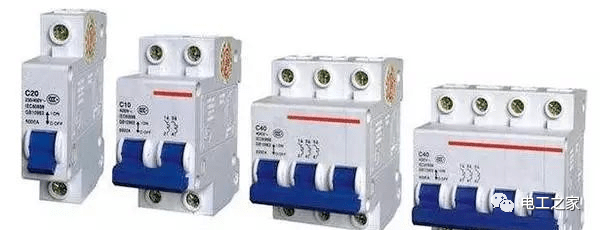

了解了断路器的参数,下一步就是断路器的选择了。选择断路器只需要关注参数中的两点:断路器型号及额定电流。断路器的电流,要根据回路内插座的数量决定,同时还要考虑电线的线方。
如果插座数量较少,或是电灯回路,则可以考虑回路的电线应为2.5平方(电灯回路可以用1.5平方)。
如果插座数量过多,或插座中有三孔插座,回路内电线不得小于4平方。在选择断路器的电流时,应注意支路电流的数值不得大于总开关电流。
断路器选型过大,则会造成文章开头提到的发生故障不跳闸的情况,此时应及时更换小电流断路器;如果选型过小,则会造成断路器误动作,此时应同时更换断路器和电线或增加回路或将该回路内的用电设备移动到其它回路使用。
