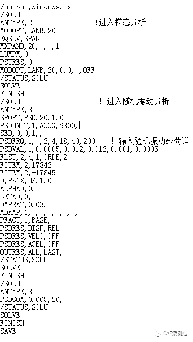

3. Hypermesh-Ansys联合仿真
结合hypermesh的高效前处理功能和ANSYS的参数化载荷施加和参数化后处理功能可以大大提高项目分析效率,下图是hypermesh完成前处理后导出CDB文件读入APDL后输入的参数化分析语言,读入模型后再执行下图命令自动完成物理场转换、载荷施加、分析步设置、求解器设置、开始求解等剩下的全部过程,当然也可以另外添加后处理的参数化过程自动输出关心的计算结果。
hypermesh-ansys联合仿真-《基本步骤1》的图2

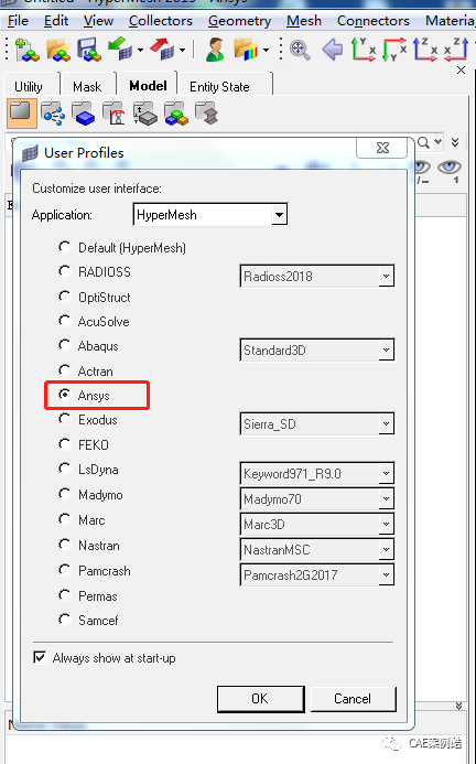

求解器选择
启动hypermesh后弹出User Profiles对话框,选择ANSYS作为软件的设置环境,点击OK后软件界面的所有环境是适应ANSYS求解器的,包括单元类型及其他设置等。

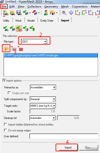

模型导入
导入CAD模型,通过File>import>Geometry弹出上图CAD模型导入选择窗口,选择要导入的模型选择对应的单位制后点击Import完成模型导入并点击Close关闭窗口,建议统一导入stp格式文件。

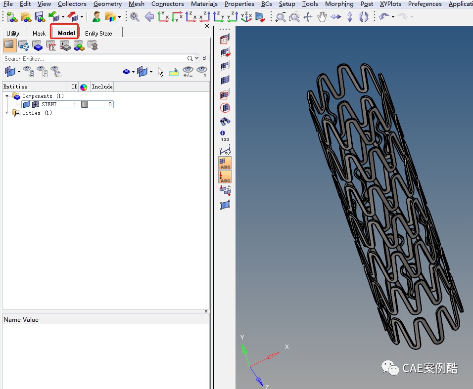

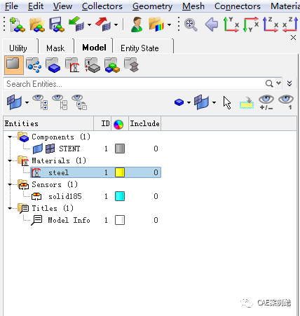

切换到Model可以看到只有Components。在有限元计算时需要给模型(Components下属的part集)指定一些属性,CAD模型只是一个容器,在有限元计算时CAD模型并不参与计算,参与计算的是CAD容器里面被赋予的各类属性值,这些属性包括:材料属性、单元属性、截面属性、厚度属性等,上述属性是根据模型的类型来设定的,材料是必需属性,无论做任何分析材料属性是必不可少的,单元属性也必不可少但是需要根据网格类型确定采用那种单元类型,截面属性和厚度属性是针对线体梁和面壳结构。如下图,需要为每个属性建立一个卡片,设置好属性(卡片)后分别赋给Components下对应的每个part,本例Components下只有一个part,且为实体模型,所以需要分别建立材料、单元属性即可,建立属性时可以在空白处右击鼠标Create>然后选择要建立的属性类别即可,如下图:
hypermesh-ansys联合仿真-《基本步骤1》的图6
建立属性卡片

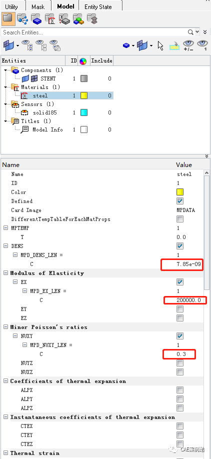

上图所示新增了Materials和Sensors两个文件夹,分别是放置材料卡片集和单元卡片集下,这里新建名称为steel的材料,右击steel可以更改材料名称。左键选中steel时,下方显示材料相关的设置项,在空格点击出现对号方可输入参数,这里分别设置材料密度为7.85e-9t/mm^3;材料各向同性弹性模量为200000MPa;各向同性泊松比为0.3.
hypermesh-ansys联合仿真-《基本步骤1》的图7
材料参数设置

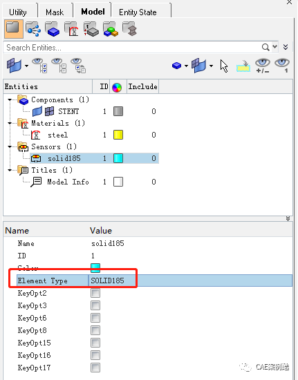

同样将新建的单元属性名更改为solid185(这里的名字不会影响属性,只是一个易于区分的名字),然后左键选中solid185,在下方出现单元相关的属性设置,选择Element Type下拉表中的solid185,其他是单元对应的关键字,一般默认即可。
hypermesh-ansys联合仿真-《基本步骤1》的图8
单元类型设置

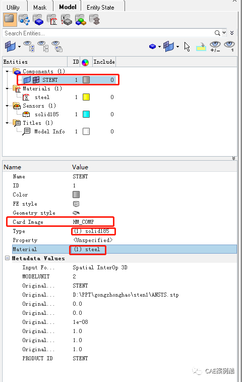

上述过程就完成了所需要的属性卡片的建立,然后需要将建立的属性赋予对应的part,左键选中stent,下方出现相关的设置项目,将Card Image切换为HM_COMP后出现需要分配卡片的三个项目分别是Type、Property和Material,因为该例模型是实体,所以Property无需设置,Property一般用来添加梁单元的截面属性、壳单元的厚度属性及质量单元的质量属性等(一般除3D单元外的其他维度单元才用得上),分别分配好单元类型和材料就完成了属性的分配工作。
hypermesh-ansys联合仿真-《基本步骤1》的图9

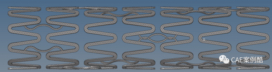

接下来是划分网格,网格会和CAD一同存放在对应的part里,这里只有一个part。如果有多个part则在划分每个part的网格时最好将网格存放在对应的part下,这样避免该part的网格被存放到其他part里面去,划分网格时可以右击part先将该part设置为当前。
hypermesh-ansys联合仿真-《基本步骤1》的图10
hypermesh-ansys联合仿真-《基本步骤1》的图11
划分好网格后part就包含了两部分内容,一部分是CAD模型,一部分是网格,画好网格后可以隐藏CAD模型也可以删除CAD模型,因为计算时CAD模型是不参与计算的,这里建议隐藏即可,以便后面做模型修改。

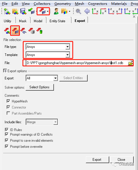

下面导出CDB文件,CDB文件是APDL承认的文件类型。点击菜单栏模型输出按钮,选择类型为Solver Deck,文件类型选择ANSYS,保存的文件路径不要有中文,点击Export完成输出。
hypermesh-ansys联合仿真-《基本步骤1》的图12

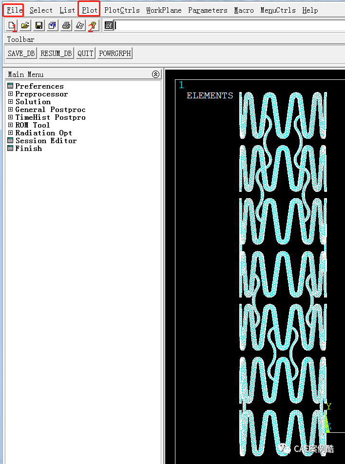

APDL读入。启动Mechanical APDL,如下图点击File>Read Input from选择刚才保存的CDB文件,根据模型的大小读入耗费的时间不同(一般模型中有大量连接单元时读入比较耗时),读入完成后一般不会在显示窗口自动显示,需要通过Plot>Element才能显示出模型的网格。
