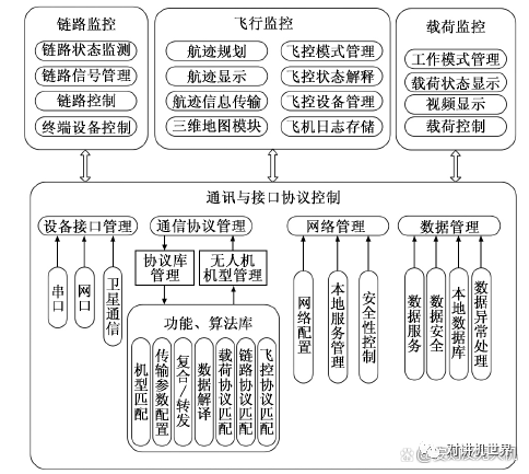

为了解决这个问题,刘惠等提出了一种通用指控平台架构(如下图所示),不难看出,为了兼容各厂商通信协议,该系统提供功能、算法库,主要实现载荷协议、链路协议、飞控协议匹配。接管无人机的本质,就是破解这些协议,也就是破解其中的加密算法。
