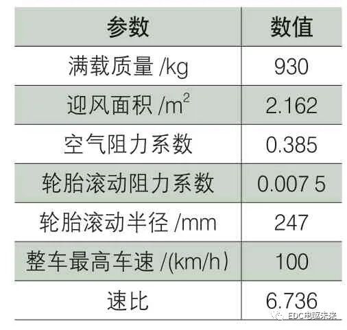

现以某一款车型为例,通过NEDC 工况来对电机进行针对性的优化设计,整车参数见表1。
表1 整车参数

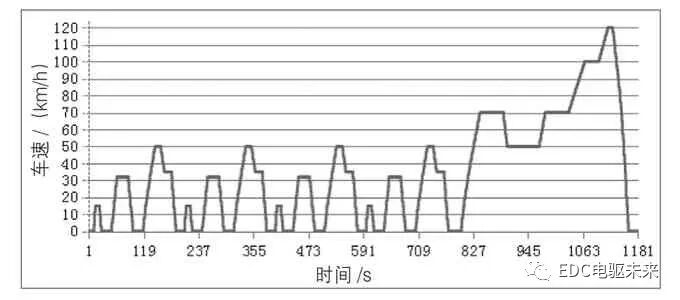

2.NEDC 工 况介绍
NEDC 工况全称为“新欧洲驾驶周期”,是中国目前现行的国家标准。NEDC 循环工况中,包含4个市区循环和1个市郊区循环(模拟),每个市区循环时长为195 s,包括怠速、起动、加速以及减速停车等几个阶段,最高车速为50 km/h,平均车速为18.35 km/h,最大加速度1.042m/s,平均加速度为0.599m/s。市郊区循环时间400 s,最高车速120 km/h,平均车速62 km/h,最大加速度0.833m/s,平均加速度0.354m/s,其中市区循环的车速较低,郊区循环的车速则较高一些。该工况下整车的时间速度如图1 所示。

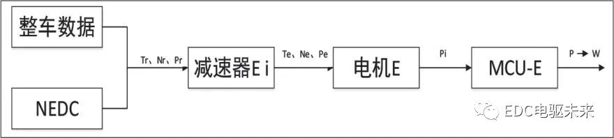

如何通过NEDC 工况求得各工况点的电机运动特性和能耗是该方法的核心,整车系统的能量传输模型如图2 所示。动力总成系统效率η 是电机控制器效率η 控制器总、电机效率η 电机和减速器效率η 减速器的乘积:

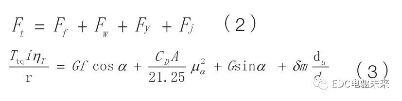

通过整车平衡方程和NEDC 工况,求得对应的每个工况点所需的轮边转矩Tr、轮边转速Nr,再通过图2的能量传输模型可求得对应点的电机运动特性和能耗。通过机车理论可得汽车行驶中的轮边平衡方程:

图1 整车时间速度

式中,Ft 为驱动力;Ff 为滚动阻力;Fw 为空气阻力;Fy 为坡度阻力;Fj为加速阻力;Ttq 为电机输出转矩;i 为整车转速比;ηT 为减速器效率;r 为轮胎滚动半径;G 为整车质量;f 为滚动阻力系数;α 为整车行驶坡度;CD 为空气阻力系数;A 为整车迎风面积;μa 为整车行驶速度;δ 为汽车旋转质量系数。

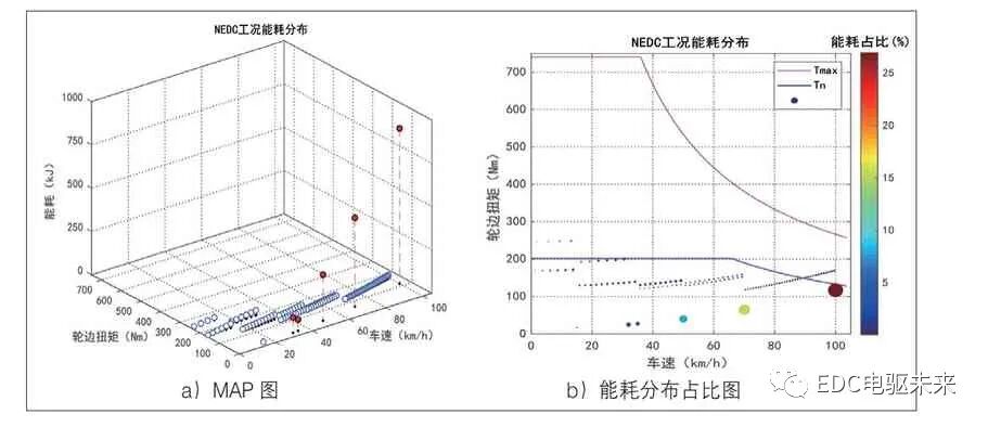

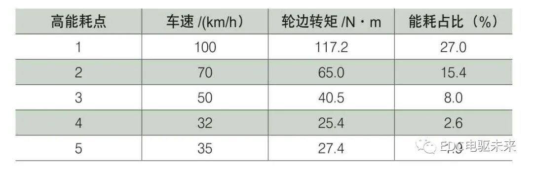

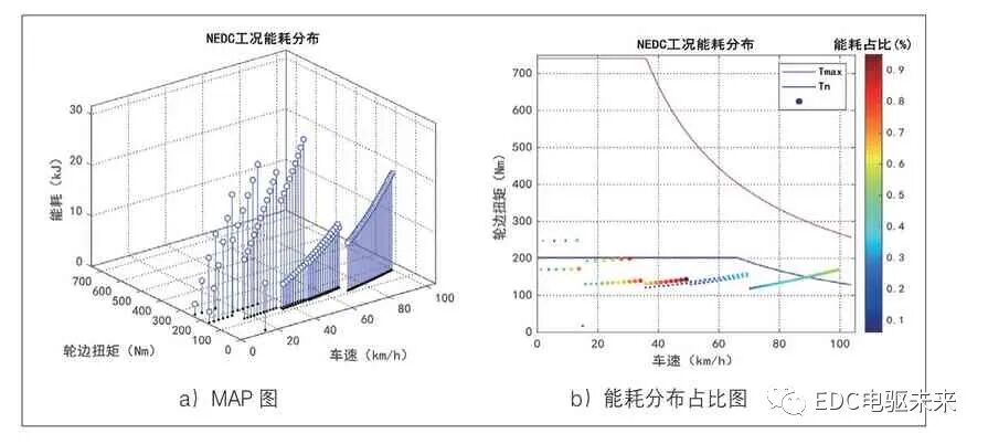

根据能耗分析方法,结合整车参数和NEDC 工况,通过Matlab 仿真分析,得到整车能耗分布如图3 所示,并得出结论:①有5个高能耗点(能耗占比>1%),对应的能耗之和占整个NEDC 工况的54.9%,见表2。结合图1,可知这5个点为匀速点,所对应点的转矩值都较小;②在全NEDC 工况转速范围内,86% 的工况点落在轮边转矩50 ~200N·m 范围内。为了便于分析其他点的能耗详细分布情况,剔除5个高能耗点,其余点能耗分布如图4 所示。

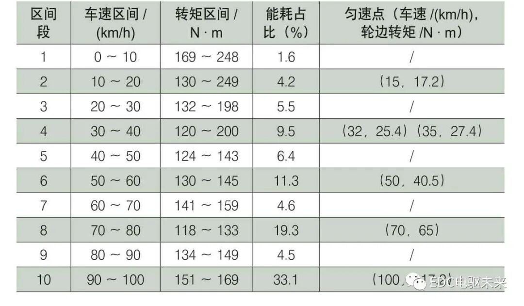

结合能耗分析方法,从图4中得出:①43%的工况点的轮边转矩落在100 ~200N·m 内;②在车速25 ~50 km/h 内,单个工况点能耗值较高;③在车速50 ~100 km/h 内,虽然单个点的能耗值较25 ~50 km/h 中的区域小,但点分布更密,因此整个区域的能耗占比也较高。从上面的分析可以得出,要分析NEDC 工况的能耗集中区,要同时考虑能量占比和密集度。考虑到整个NEDC 工况,匀速点只有6个点,而匀速点对应的转矩值又相对较小,为进一步精确分析能耗的分布,将区间进一步简化,将6个匀速点独立出来,将车速平均分为10个区间,能耗占比见表3。从统计数据可知,仅基于NEDC 工况最佳效率匹配,对于本文给定整车参数,电机的高效区间分布有如下规律:①从轮边转矩来看,高效区间应尽量靠近50 ~200N·m 区 间;②从车速来看,高效区间应尽量落在40 ~100 km/h 区间。
表2 高能耗点
基于整车工况的电动汽车动力总成系统效率优化设计方法的图6

图 4 剔除NEDC 高能耗工况点的能耗分布

表3 NEDC 能耗占比分布
基于整车工况的电动汽车动力总成系统效率优化设计方法的图9

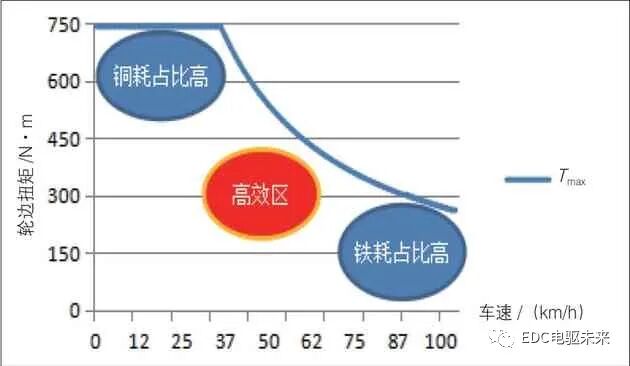

从常规电机的效率MAP 图中可以看出,电机效率会有一个集中的高效区间,而这个高效区间的中心一般是电机的额定点。以该高效区间为中心向四周扩展,效率呈现下降。电机损耗分布趋势如图5 所示:在高转矩区铜耗占主要部分,且转矩越大铜耗占比越大;在高速区铁耗占主要部分,且速度越高铁耗占比越大。

在满足整车动力性要求的基础上,要使电机的高效区间平移,实际上就是通过改变电机的绕组、磁路参数来调整铜耗和铁耗的占比。如果需要高效区间在低速高矩段,即需要将铜耗设计得较低,根据铜耗理论计算公式I2R 可知需要更低的绕组电阻值,或者提高转子磁场来减小绕组电流,具体方法如下:
1)采用集中绕组设计,缩短电机绕组端部长度,电机绕组电阻R 更小。
2)采用扁线绕组方案,或者其他提高槽满率的工艺,使得绕组铜截面积更大,电机绕组电阻R 更小。
3)采用更大的定子槽设计,能够放置更多的导体数,电机定子绕组电阻R 更小。
4)对于永磁电机,适当提高永磁体牌号,或者增加极弧系数,都可以使转子磁场增加,定子绕组需要的电流I 减小。
如果需要高效区间在高速低矩段,即需要将铁耗设计得较低,根据铁耗理论计算公式P=KB2f2可知需要更低的损耗系数、磁通密度和频率,具体方法如下:
1)采用扁线绕组方案,或者其他提高槽满率的工艺,使得相同绕组铜截面积需要的定子槽更小,定子磁通密度B 可以减小。
2)对于永磁电机适当降低永磁体牌号,或减小极弧系数,都可以使转子磁场强度降低,转子磁通密度B 更小。
3)采用更低极对数的极槽配合,使得频率f 更小。
4)采用更薄的冲片或者损耗系数更小的冲片牌号,使得K更小。

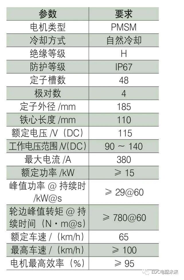

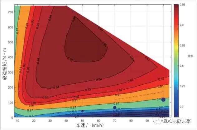

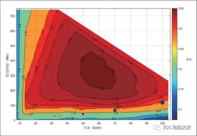

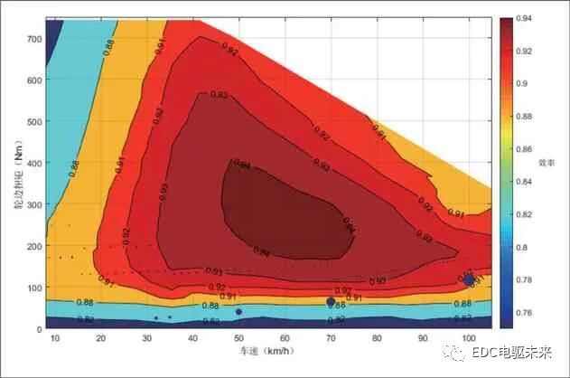

根据前面的整车要求,结合电机效率高效区间的分布及平移方法,我们提出了两种电机设计方案,电机参数要求见表4。通过仿真分析得到两个方案的电机效率,分别如图6、图7 所示。

图6 方案一电机效率MAP 图分布
根据NEDC 能耗分析方法,我们计算出NEDC 工况下方案一和方案二电机的平均效率分别为0.88 和0.91,通过对比分析NEDC 工况各点能耗在MAP中的投影,如图6、图7(蓝色点所示,点越大代表能耗占比越高),可知方案二的高效区间与NEDC 工况能耗分布区吻合得较好,因此在NEDC 工况下电机的效率更高,这说明了由整车参数和NEDC 工况推导出电机高效区间的分布的方法是准确的,为后面基于整车工况效率匹配的动力总成设计提供了依据。
基于整车工况的电动汽车动力总成系统效率优化设计方法的图13
图7 方案二电机效率MAP 图分布

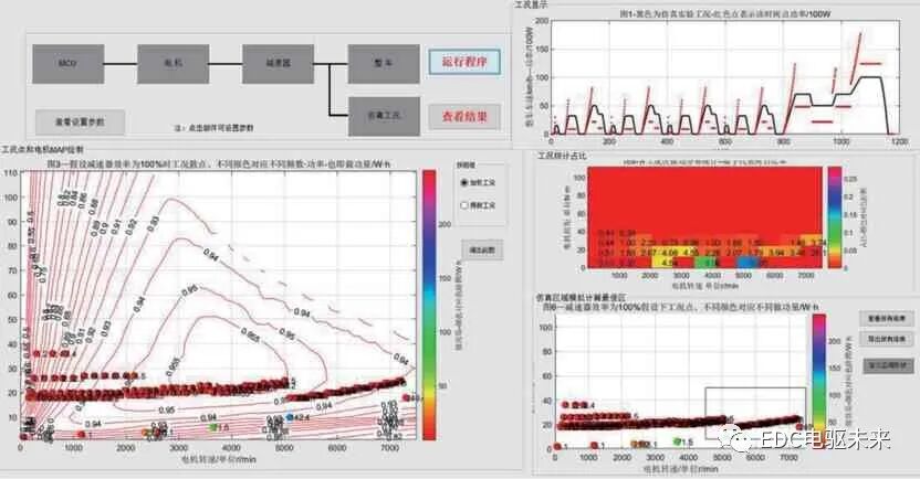

针对整车工况和参数要求,根据汽车理论知识,利用MATLAB程序,编制了一个流程化的小软件(图9),能够快速计算整车工况的能耗分布和平均效率,指导我们进行动力总成的优化设计。
