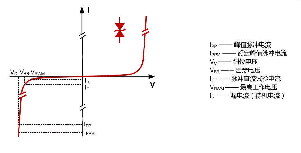

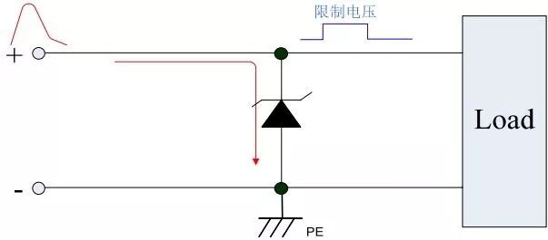

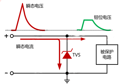

TVS(Transient Voltage Suppressors),即瞬态电压抑制器,又称雪崩击穿二极管。它是采用半导体工艺制成的单个 PN 结或多个 PN 结集成的器件。TVS 有单向与双向之分,单向 TVS 一般应用于直流供电电路,双向 TVS 应用于电压交变的电路。如图 1 所示,应用于直流电路时单向 TVS 反向并联于电路中,当电路正常工作时,TVS 处于截止状态(高阻态),不影响电路正常工作。当电路出现异常过电压并达到TVS(雪崩)击穿电压时,TVS 迅速由高电阻状态突变为低电阻状态,泄放由异常过电压导致的瞬时过电流到地,同时把异常过电压钳制在较低的水平,从而保护后级电路免遭异常过电压的损坏。当异常过电压消失后,TVS 阻值又恢复为高阻态。
   TVS选型,让老人新人都能得心应手!的图2
图1 :TVS工作原理

(1) Vrwm截止电压:
TVS 的最高工作电压,可连续施加而不引起 TVS 劣化或损坏的最高工作峰值电压或直流峰值电压。对于交流电压,用最高工作电压有效值表示,在 V RWM 下,TVS 认为是不工作的,即是不导通的。换一句话,电路的最高工作电压必须小于Vrwm,否则将会导致TVS动作导致电路异常。
(2) I R 漏电流:
漏电流,也称待机电流。在规定温度和最高工作电压条件下,流过 TVS 的最大电流。TVS 的漏电流一般是在截止电压下测量,对于某一型号 TVS, I R 应在规定值范围内。对 TVS 两端施加电压值为 V RWM ,从电流表中读出的电流值即为 TVS的漏电流 I R 。对于同功率和同电压的 TVS,在 V RWM ≤10V 时,双向 TVS 漏电流是单向 TVS 漏电流的 2 倍。对于一些模拟端口,漏电流会影响AD的采样值,所以TVS的漏电流越小越好。
(3) VBR 击穿电压
击穿电压,指在 V-I 特性曲线上,在规定的脉冲直流电流 I T 或接近发生雪崩的电流条件下测得 TVS 两端的电压。测试的电流It一般选取10mA左右,施加的电流的时间不应超过400ms,以免损坏器件,VBR MIN 和 VBR MAX 是 TVS 击穿电压的一个偏差,一般 TVS 为±5%的偏差。测量时,V BR 落在 V BR MIN .和 V BR MAX .之间视为合格品。
(4) I PP 峰值脉冲电流 ,V C 钳位电压

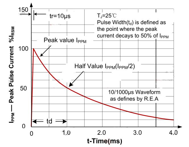

峰值脉冲电流,给定脉冲电流波形的峰值。TVS 一般选用 10/1000μs 电流波形。钳位电压,施加规定波形的峰值脉冲电流 I PP 时,TVS 两端测得的峰值电压。I PP 及 V C 是衡量 TVS 在电路保护中抵抗浪涌脉冲电流及限制电压能力的参数,这两个参数是相互联系的。对于 TVS 在防雷保护电路中的钳位特性,可以参考 V C 这个参数。对于相同型号 TVS,在相同 I PP 下的V C 越小,说明 TVS 的钳位特性越好。TVS 的耐脉冲电流冲击能力可以参考 I PP ,同型号的 TVS,I PP 越大,耐脉冲电流冲击能力越强。

图2 :厂家一般都是提供10/1000μs的测试波形

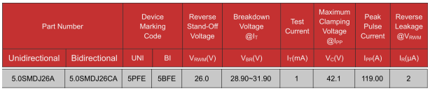

图3 :TVS的关键参数

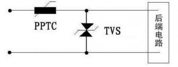

电路的正常工作电压VCC是24V,最高工作电压Vmax是26V,后级电路可承受的最高瞬态电压为50V,实验的测试波形为 8/20μs波形,测试电压500V,测试电源内阻及PPTC的静态电阻合计为2Ω。根据上述信息选择合适的TVS。
TVS选型,让老人新人都能得心应手!的图5
图4:设计举例
1) 选择TVS最高工作电压
Vrmw≈1.1~1.2*VCC=26~28V
2) 选择选择TVS钳位电压
VC<Vmax=50V
3) 计算实际测试波形功率:
Pact=50*(500/2)*1/3=4166W
根据计算结果,可以选用5.0SMDJ26A这个TVS,由于这个TVS用在电源端口,结电容和漏电流基本可以忽略不计。
TVS选型,让老人新人都能得心应手!的图6
图5 :5.0SMDJ26A TVS关键参数
