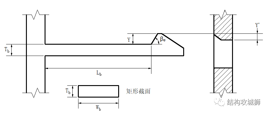

连接可靠性最核心的一点就是卡扣需要保证有足够的保持强度,以下为悬臂梁卡扣保持力的一般公式:
塑胶件的结构设计:卡扣篇(下)的图1
由以上公式可知,保持力F跟Wb、E、Tb、Lbμsβe有关;其中
Wb:卡扣的宽度;
E:卡扣的弹性模量;
Tb:卡扣的厚度;
Lb:卡扣的长度;
Y:卡扣保持面的深度;
μs:卡扣的摩擦系数;
βe:卡扣的保持面角度。
塑胶件的结构设计:卡扣篇(下)的图2
上面参数,除了弹性模量E、摩擦系数μs跟卡扣所用的材料有关外,其他参数跟卡扣的结构设计相关;通过增大WbTb/Lb的比值、Y、βe都可以增强卡扣的保持强度。

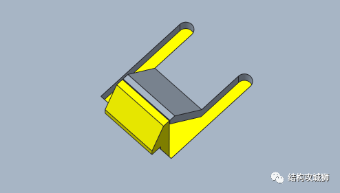

1)增大Wb
增大卡扣的宽度W b ,可以增大梁的刚度以及卡扣保持面与配合件的面积,理论上卡扣宽度越大,卡扣的保持强度就越大,但是实际设计中,考虑到制造与装配,常常通过设计多个小卡扣代替一个大卡扣。

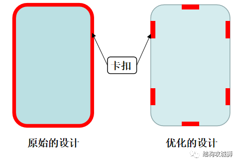

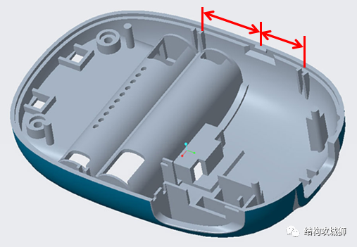

卡扣的排布:卡扣应均匀设置在零件的四周,以均匀承受载荷,对于容易变形的地方(如零件的角落),可以考虑尽量让卡扣靠近这些地方。
塑胶件的结构设计:卡扣篇(下)的图3

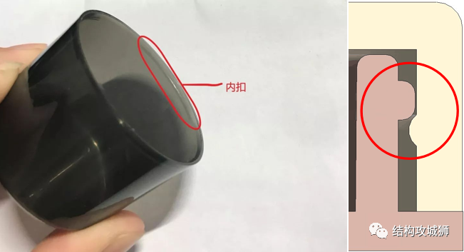

整圈卡扣一般用在卡合量不大的零件或设计在较软材料上的零件上,常常采用强脱出模,比如常见的一些日化产品的瓶盖。
塑胶件的结构设计:卡扣篇(下)的图4

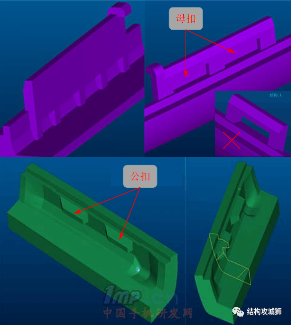

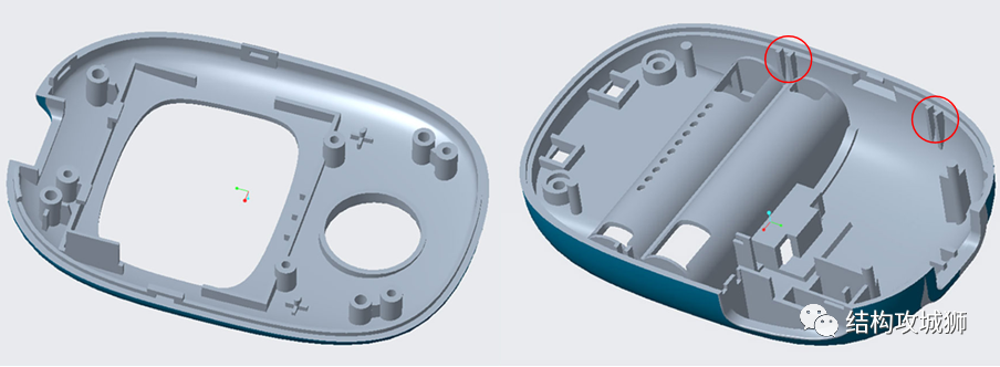

对于一些宽度较大的卡扣,为了提高母扣的强度,可以在大卡扣中设计两个小卡扣,如下图。
塑胶件的结构设计:卡扣篇(下)的图5

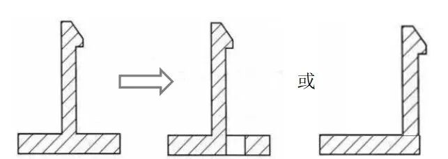

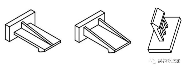

2)增大Tb/Lb的比值
增大T b 或减小L b 都可以增大T b /L b 的比值,实际上也是增大梁的刚度,但是T b 不宜过大,否则会引起外观不良,合理的方式是通过增加加强筋或者局部淘胶,如下图。
塑胶件的结构设计:卡扣篇(下)的图6
Lb也不宜过小,否则难于装配(虽然保持强度增大了),如果因空间限制,Lb过小的情况下,需适当减小Tb,但为了兼顾卡扣的强度,可以考虑在卡扣根部添加加强筋,如下图。
塑胶件的结构设计:卡扣篇(下)的图7

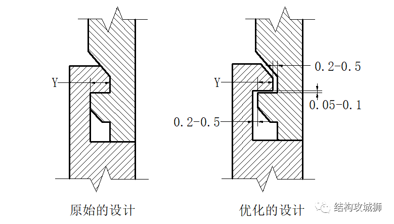

3)增大Y
Y这里指的是卡扣保持面的深度,实际上卡扣的保持强度应该是跟卡合量有关,理论上Y值可以等于卡合量,但是在实际结构设计中,为了便于装配以及后续的调整,一般预留一定的间隙或余量,比如以下某卡扣的设计,前后都预留了0.2-0.5的间隙,预留空间方便后续通过改模增大Y值。
塑胶件的结构设计:卡扣篇(下)的图8
Y值越大,卡扣脱开需要的变形就越大,也就是保持强度越大;但是反过来,装配就变得困难,这之间是矛盾的,所以一般Y的取值在0.3-1.2之间,根据具体的应用可在0.3-1.2之间取值。
采用以下这种增强件结构,可以在Y值不变的情况下增强卡扣的保持强度,同时,通过一定的优化设计,可以兼容装配的方便性。

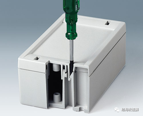

通过以上优化后,使其装配性更好,同时保持强度不会降低很多,缺点是如果卡扣在产品内部,拆卸性差,为了能够实现拆卸,必要的情况下可以在卡扣上方设计拆卸口,如下图,通过工具实现拆卸。

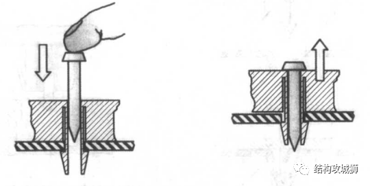

常见的锁紧件包括钩爪、卡爪、环套、扭杆和止逆等,锁紧件与配合件组合形成锁紧副。
塑胶件的结构设计:卡扣篇(下)的图15
常见的定位件包括:销、锥销、导轨、楔、卡爪、表面、边缘、凸耳、凸台、槽、孔和活铰链等,定位件与配合件组合形成定位副。
塑胶件的结构设计:卡扣篇(下)的图16

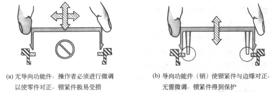

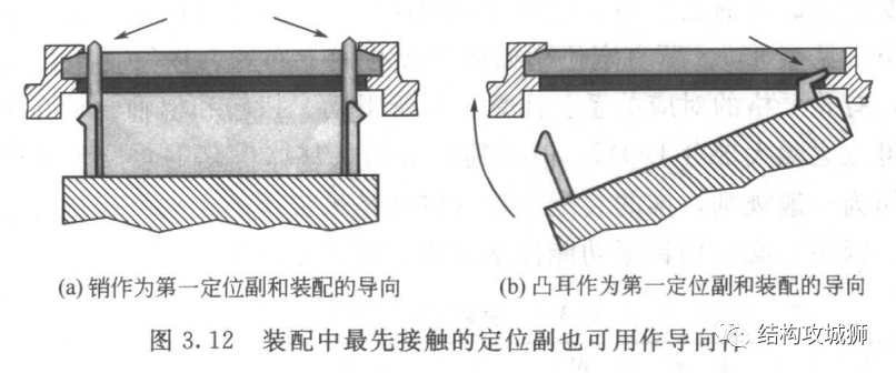

一个好的连接结构,应该是首先被导向,然后是定位,最后才是连接紧固,对卡扣连接而言,也应如是。
卡扣设计定位结构有以下好处:
l 定位结构起到导向作用,便于装配;
确定唯一装配位置,防止装配不当损坏卡扣;
提高卡扣的配合精度,从而提高卡扣的连接强度;
抵抗卡扣某方向上的分离力,从而提高卡扣的连接强度。
塑胶件的结构设计:卡扣篇(下)的图17

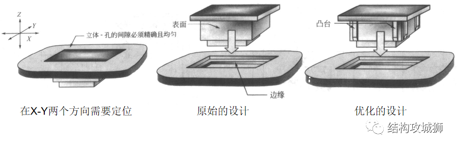

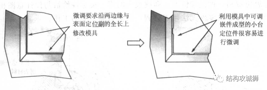

定位结构在零件上一般会以两种方式存在:
一种是零件本身就存在的,能起到局部定位功能的结构,如零件的边缘和表面等。零件本身的定位结构精度低,不易实现尺寸的控制与微调。
l   一种是经过特殊设计,用来实现某种定位功能的结构,比如凸台、柱子、孔、导轨、铰链等。这种定位结构精度高,容易实现尺寸的控制与微调。
塑胶件的结构设计:卡扣篇(下)的图19
塑胶件的结构设计:卡扣篇(下)的图20

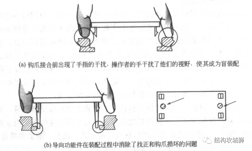

装配的协调性考虑的是卡扣基体是基于人为装配还是机器装配,在目前阶段,我们大部分都是基于人为装配进行设计,所以,在设计过程中,除了考虑卡扣基体本身的活动空间外,还必须考虑人为操作空间(人机工程学)。
比如装配过程中,操作者需有一定的视野,如无法避免,需有导向结构。
塑胶件的结构设计:卡扣篇(下)的图21

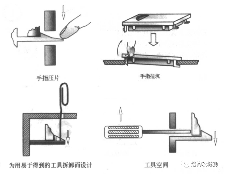

比如有些需要经常拆卸的卡扣,拆卸位置需要有操作空间(手指空间、工具空间),且操作力应符合人机工程学要求。
塑胶件的结构设计:卡扣篇(下)的图22

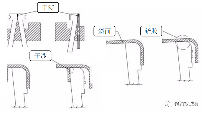

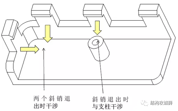

2)如果卡扣是通过斜顶出模,需检查斜顶推出过程中是否有干涉;斜顶头部不能是斜面(顶面与出模方向的夹角小于90°),否则斜顶无法顺利退出。
塑胶件的结构设计:卡扣篇(下)的图24
塑胶件的结构设计:卡扣篇(下)的图25

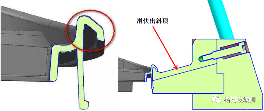

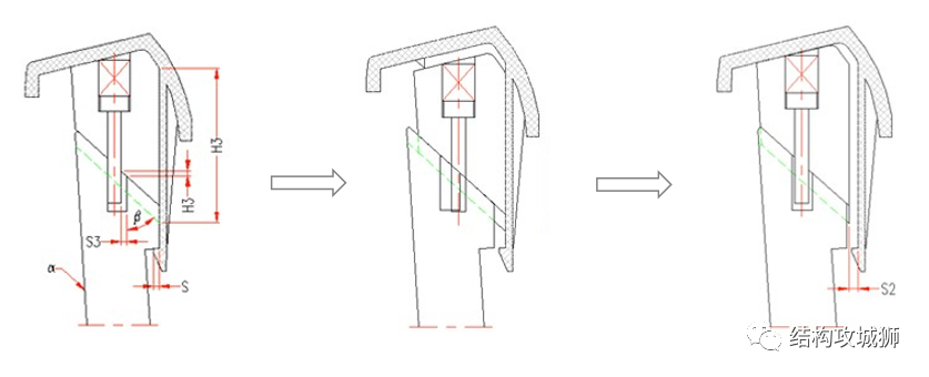

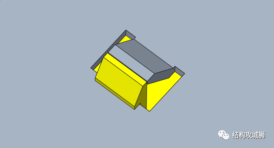

3)如果顶面与出模方向的夹角小于90°,可以采取以下三种出模方式,但是模具结构变得复杂,模具成本增加。
a)两段斜顶结构
塑胶件的结构设计:卡扣篇(下)的图26

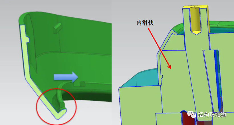

b)内滑块结构
塑胶件的结构设计:卡扣篇(下)的图27
c)滑块出斜顶结构
塑胶件的结构设计:卡扣篇(下)的图28
