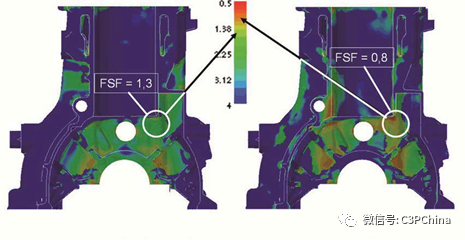

铸造模拟分析-铸造缺陷对机械性能的影响的图1
单纯的结构分析软件可以解决问题吗?
目前的结构分析软件,分析的是理想状态。当然,分析过程中考虑了足够的安全系数。但是,一旦铸造缺陷过于集中,则完全破坏了“理想状态”的假设。需要用到“联合仿真”,也就是先用铸造模拟软件分析缺陷,再输出到结构分析软件中,具体过程是复杂的,这里不详细描述。而Cast-Designer CDPE 使用的是同一套网格,可以直接耦合计算。

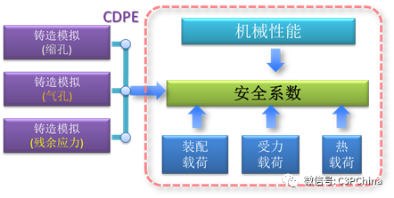

铸造模拟分析-铸造缺陷对机械性能的影响的图2
目前可以考虑的铸造缺陷有哪些?
主要是一些会影响机械性能的缺陷,目前包括了缩孔、气孔和残余应力。
目前可以考虑的载荷有哪些?
Cast-Designer CDPE是基于三维非线性有限元求解器,分析内容包括静态加载、动态加载、热加载三种。

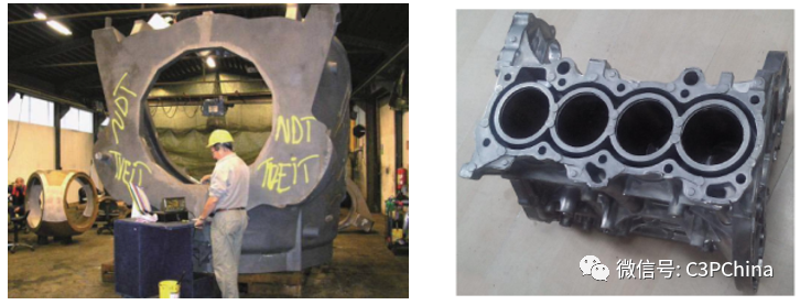

铸造模拟分析-铸造缺陷对机械性能的影响的图3
