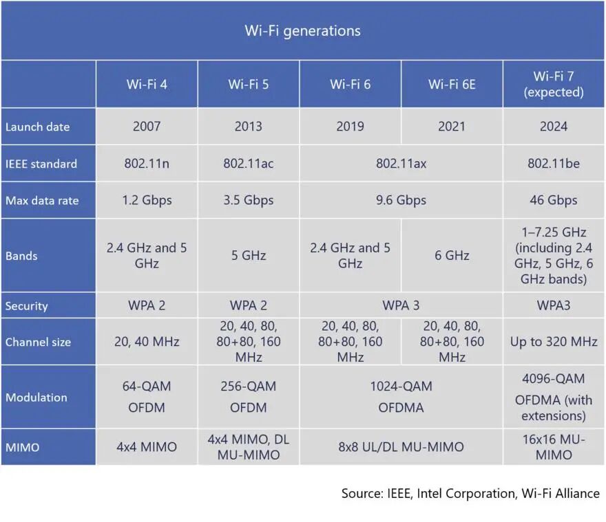

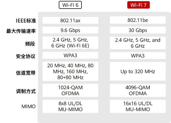

实际上,Wi-Fi 7里面的部分的功能,其实在两年前发布的Wi-Fi 6E标准中就能找到一些影子。 相对于Wi-Fi 6协议,Wi-Fi 7协议带来的主要技术变革点如下:

2.4GHz和5GHz频段免授权频谱有限且拥挤,现有Wi-Fi在运行VR/AR等新兴应用时,不可避免地会遇到QoS低的问题。为了实现最大吞吐量不低于30Gbps的目标,Wi-Fi 7将继续引6GHz前国内还没批准频段,并增加新的带宽模式,包括连续240MHz,非连续160+80MHz,连续320MHz和非连续160+160MHz。

在Wi-Fi 6中,每个用户只能在分配到的特定RU上发送或接收帧,大大限制了频谱资源调度的灵活性。为解决该问题,进一步提升频谱效率,Wi-Fi 7中定义了允许将多个RU分配给单用户的机制。当然,为了平衡实现的复杂度和频谱的利用率,协议中对RU的组合做了一定的限制,即:小规格RU(小于242-Tone的RU)只能与小规格RU合并,大规格RU(大于等于242-Tone的RU)只能与大规格RU合并,不允许小规格RU和大规格RU混合使用。
// 引入更高阶的4096-QAM调制技术
Wi-Fi 6的最高调制方式是1024-QAM,其中调制符号承载10bits。为了进一步提升速率,Wi-Fi 7将会引入4096-QAM,使得调制符号承载12bit。在相同的编码下,Wi-Fi 7的4096-QAM比Wi-Fi 6的1024-QAM可以获得20%的速率提升。

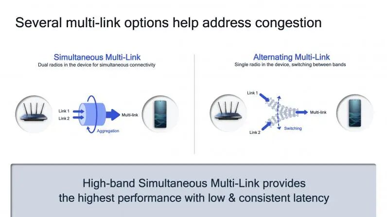

// 引入Multi-Link多链路机制
Wi-Fi 6首次支持双频段信号,支持2.4GHz和5GHz两个频段。通俗的来讲,频段上的数字越大,信号的通讯越迅速,但是信号的抗干扰能力也越弱。 Wi-Fi 6虽然能支持2.4GHz和5GHz,但是却缺乏一个灵活智能的调度模式把它们串联起来。 大多数情况下,还是得把2.4GHz和5GHz这两个频段分开来,根据自己的需要来手动连接。
Wi-Fi 6还没用上,Wi-Fi 7就来了?的图3
为了实现所有可用频谱资源的高效利用,迫切需要在2.4GHz、5GHz和6GHz上建立新的频谱管理、协调和传输机制。Wi-Fi 7定义了多链路聚合相关的技术,主要包括增强型多链路聚合的MAC架构、多链路信道接入和多链路传输等相关技术。 可将不同频率的多个信道组合在一起,以提供更好的网络效能。
