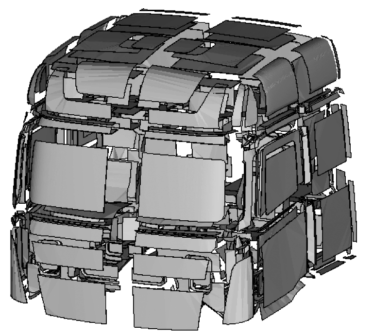

在仿真软件中建立驾驶室的 SEA 模型,是功率流平衡方程在具体结构上的形象化。对某工程车辆驾驶室的三维模型进行简化,忽略后视镜、孔洞、凸块等细小特征。将驾驶室车身钣金件、前后挡风玻璃、地板等部件建立为面板子系统。最终的驾驶室 SEA 模型如图 1 所示,包含 742 个板结构子系统。

1 驾驶室SEA模型板结构子系统

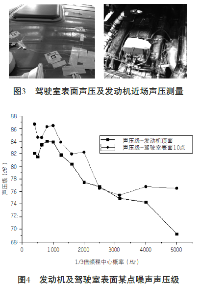

本文探讨的是工程车辆在60km/h高速行驶工况的车内噪声,主要激励源为发动机噪声及风噪。激励的输入值来源于实际工况的测试值。车辆在良好水平路面上以规定工况行驶,采用数据采集系统,在驾驶室外表面分别共计40个测点布置表面麦克风传感器,记录驾驶室外表面声压信号。发动机噪声激励测量,采取车辆在底盘测功机上模拟60km/h行驶的方法,在发动机上、下、左、右、前共5个表面,每个表面布置3个传声器,记录平均声压级作为该表面的近场声压级。每个发动机近场声压及驾驶室表面声压测量见图3,测量值见图4

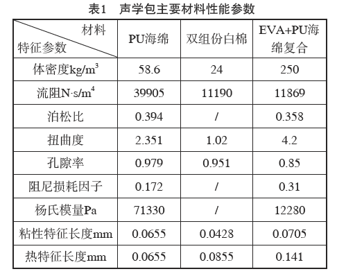

在驾驶室外部的噪声测点对应腔体上,将试验得到的发动机噪声及风噪激励加载到模型中,并根据驾驶室声学包的布置方案对模型进行吸隔声处理。原声学包的材料数据(见表1,采用Mecanum全套材料声学测试与分析设备采集完成)代入SEA模型,并计算可以得到司机耳旁所在的头部腔体的平均声压级。

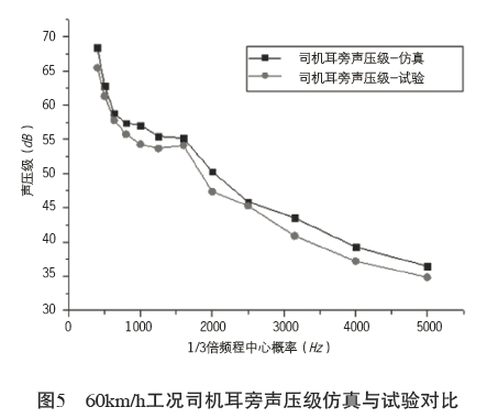

5所示为60km/h行驶工况的司机耳旁声压级仿真值与试验值对比图。从图中可以看出,试验和仿真结果在400Hz5000Hz频域上的趋势基本一致。噪声能量主要集中在400Hz1600Hz频率范围内;仿真结果在2000Hz5000Hz高频区域较试验结果高2dB3dB。驾驶室SEA模型的仿真与试验结果匹配较好,模型可信度较高。

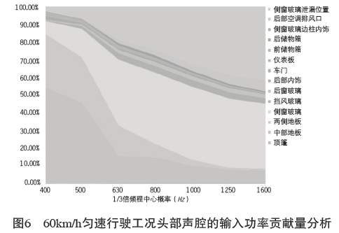

为了准确找到传递路径,首先就要查找司机头部声腔能量的输入来源。根据SEA分析结果,可以计算司机头部周围腔体的输入功率,进行头部声腔的输入功率贡献量分析,见图6
基于统计能量分析方法的工程车辆驾驶室声学包优化 附统计能量分析原理及其应用下载的图6

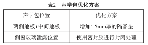

从司机头部声腔的输入功率贡献量分析结果,可以看出:1400Hz630Hz频域,中部地板的贡献量最大,两侧地板的贡献量有限;2630Hz1600Hz频域,侧窗玻璃和侧窗玻璃泄露的影响最大。声学包优化方向:提升中部地板的隔声性能;优化侧窗玻璃或提高车门密封性能。最终形成的声学包优化方案见表2
基于统计能量分析方法的工程车辆驾驶室声学包优化 附统计能量分析原理及其应用下载的图7
2.2 声学包优化方案仿真及验证
在驾驶室SEA模型中对侧窗玻璃泄露位置的面连接(Area Junction)的传递损失作放大处理, 模拟泄露位置的封闭处理措施。对中部地板和两侧地板上的面板子系统上的NCTNoise Control Treatment声学处理措施)进行修改,增加1.5mm后的橡胶隔音垫。模型上的声载荷

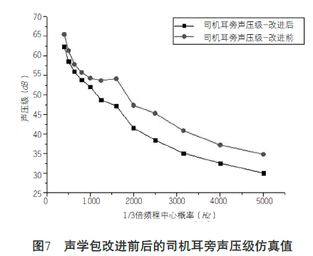

保持不变,计算司机头部声腔的平均声压级,对比声学包优化前后的噪声值大小,对比结果见图7
基于统计能量分析方法的工程车辆驾驶室声学包优化 附统计能量分析原理及其应用下载的图8
从司机耳旁声压级改进前后仿真值对比图中可以看出,声学包优化方案实施后,司机耳旁声压级有明显降低。400Hz1600Hz范围内,司机耳旁声压级降低了3dB5dB2000Hz5000Hz范围内,司机耳旁声压级降低了5dB10dB

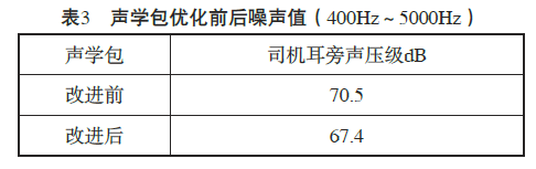

对工程车辆按照优化方案进行实车改进,并进行60km/h匀速行驶工况噪声测试。测试结果(见表3)表明,声学包优化方案实车实施后,司机耳旁噪声在400Hz5000Hz范围内降低了3.1dB

2)根据SEA模型计算结果,进行了司机头部声腔的输入功率贡献量分析,确定主要噪声输入路径为中部地板、侧窗玻璃泄露位置及两侧地板,进一步得到声学包的优化方案。仿真结果表明,声学包改进前后,司机耳旁声压级在400Hz5000Hz频率范围内有明显降低。声学包方案实施后,声学包优化方案司机耳旁声压级降低了3.1dB。统计能量分析方法为声学包优化提供了一种可行的方法。
