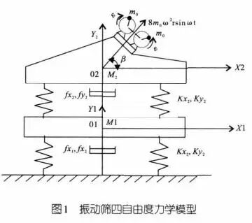

由于弹簧横向刚度不等于轴向刚度,引起筛箱以及减振架的振动方向与激振方向不相同,因此,筛机振动系统应按照二质体四自由度力学模型进行计算,这四个自由度分别是:
X方向2个:X1,X2;Y方向2个:Y1,Y2
这四个自由度力学模型如图1所示,其中:
振动筛分机械动力学分析 附机械动力学第2版下载的图1
P0=8m0ω2rsinωt为激振力,则:
Px=P0cosβsinωt=8m0ω2rcosβsinωt为激振力水平分力;
PY=P0sinβsinωt=8m0ω2rsinβsinωt为激振力垂直分力。

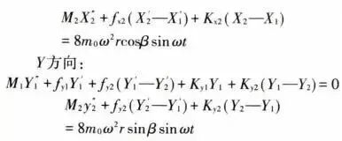

振动质体1(减振架)和振动质体2(筛箱)沿X方向、Y方向动力学方程如下:X方向:
振动筛分机械动力学分析 附机械动力学第2版下载的图2
振动筛分机械动力学分析 附机械动力学第2版下载的图3

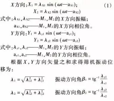

2.4解析解
经过解析解法,可得有阻尼四自由度振动系统的强迫振动特解如下:
振动筛分机械动力学分析 附机械动力学第2版下载的图4

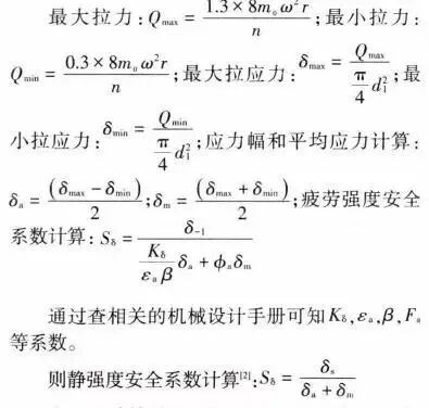

5振动器与筛箱联接螺栓强度校核
现场中经常会出现振动器经过长期运行后,联接螺栓或松或断,造成振动器整体摔下来的重大设备事故,为此必须对振动器的联接螺栓强度进行校核。
现设联接螺栓"个,材质去,内径丛,其各强度参数为δB,δS,δ-1,[δ],按有初始预紧力计算,单个螺栓承受非对称循环拉压变应力,则:
振动筛分机械动力学分析 附机械动力学第2版下载的图7
由上述计算结果可知:Sδ与[S]的关系,一般[S]取1.5-1.8,若Sδ>[S],则说明安全,反之,则说明不安全。应选择直径大的螺栓或增加螺栓个数。
