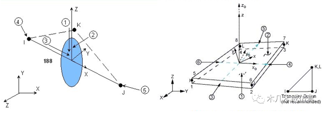

有限元分析
有限元分析及其基本分析步骤 附有限元分析基础教程曾攀下载的图2
有限元分析(FEA,Finite Element Analysis)利用数学近似的方法对真实物理系统(几何和载荷工况)进行模拟。利用简单而又相互作用的元素(即单元),就可以用有限数量的未知量去逼近无限未知量的真实系统。

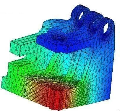

结构离散

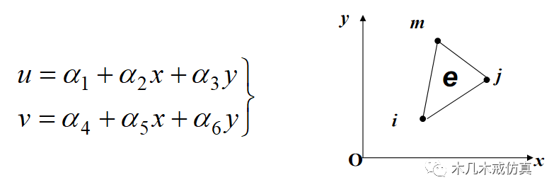

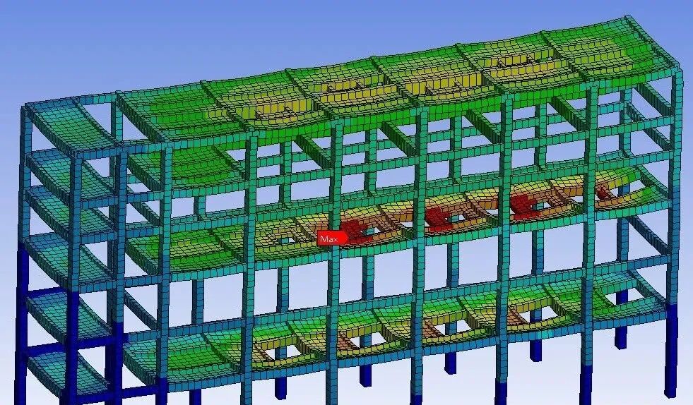

结构离散就是建立结构的有限元模型,又称为网格划分或单元划分,即将结构离散为由有限个单元组成的有限元模型。在该步骤中,需要根据结构的几何特性、载荷情况等确定单元体内任意一点的位移插值函数。
有限元分析及其基本分析步骤 附有限元分析基础教程曾攀下载的图5

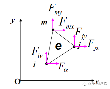

单元分析
根据弹性力学的几何方程以及物理方程确定单元的刚度矩阵。

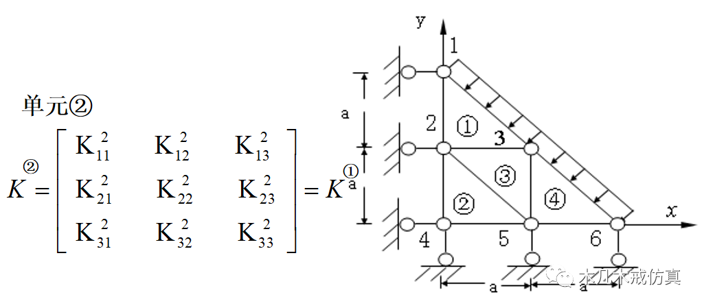

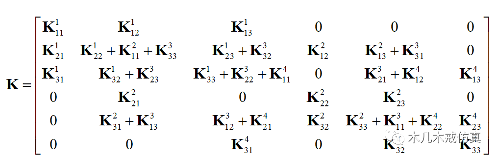

整体分析
把各个单元按原来的结构重新连接起来,并在单元刚度矩阵的基础上确定结构的总刚度矩阵,形成如下式所示的整体有限元线性方程: 
F=[K]{δ} ┉┉┉┉┉┉┉┉┉① 
式中{F}是载荷矩阵;[K]是整体结构的刚度矩阵;{δ}是节点位移矩阵。

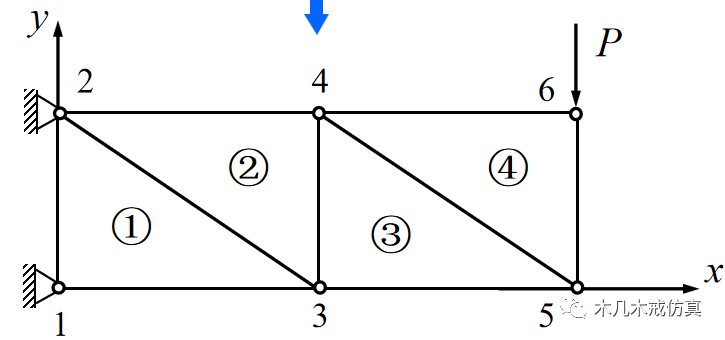

载荷移置
根据静力等效原理,将载荷移置到相应的节点上,形成节点载荷矩阵。

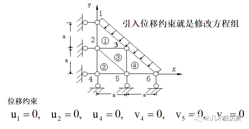

边界条件处理
对式①所示的有限元线性方程进行边界条件处理。

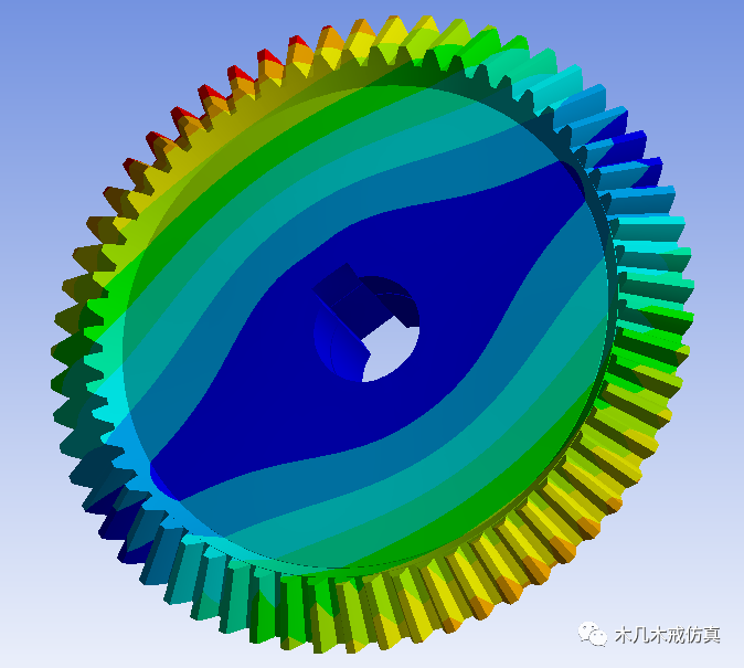

结果处理与显示
进入有限元分析的后处理部分,对计算出来的结果进行加工处理,并以各种形式将计算结果显示出。
