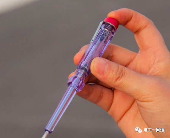

功能一:测量线路中是否有电压
这是测电笔最常用到的一种功能,即以正确姿势握住电笔,以笔尖触碰导体。电笔亮灯,则证明线路中存在电压,不亮灯,证明电路中无电压。但在实际使用时需要注意,不能单独通过电笔的亮与不亮来判断电路的正常与否。
例如,正常状态下的火线和错接的零线,都可以点亮电笔,但前者属于正常现象,而后者属于故障。
