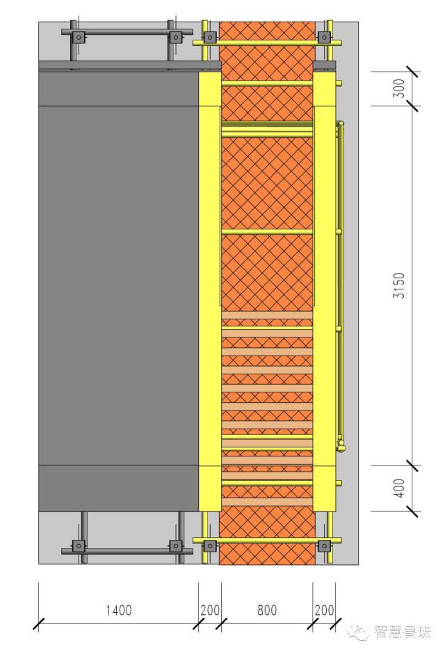

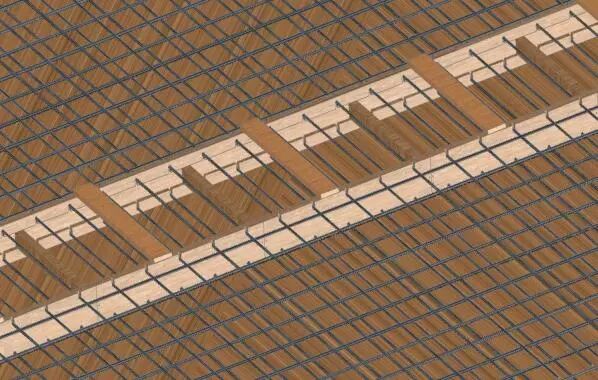

后浇带样板

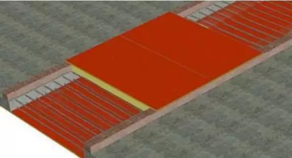

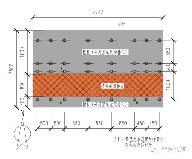

后浇带样板分为两个部分,一半是支模样板,另一半是混凝土浇筑完成,支后浇部分的模板,后浇带支撑独立设置。
具体的做法是这样的:
样板区长度:4747mm;宽度:2800mm
后浇带模板支设怎么做?这套标准做法堪称完美!的图2

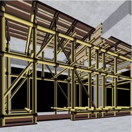

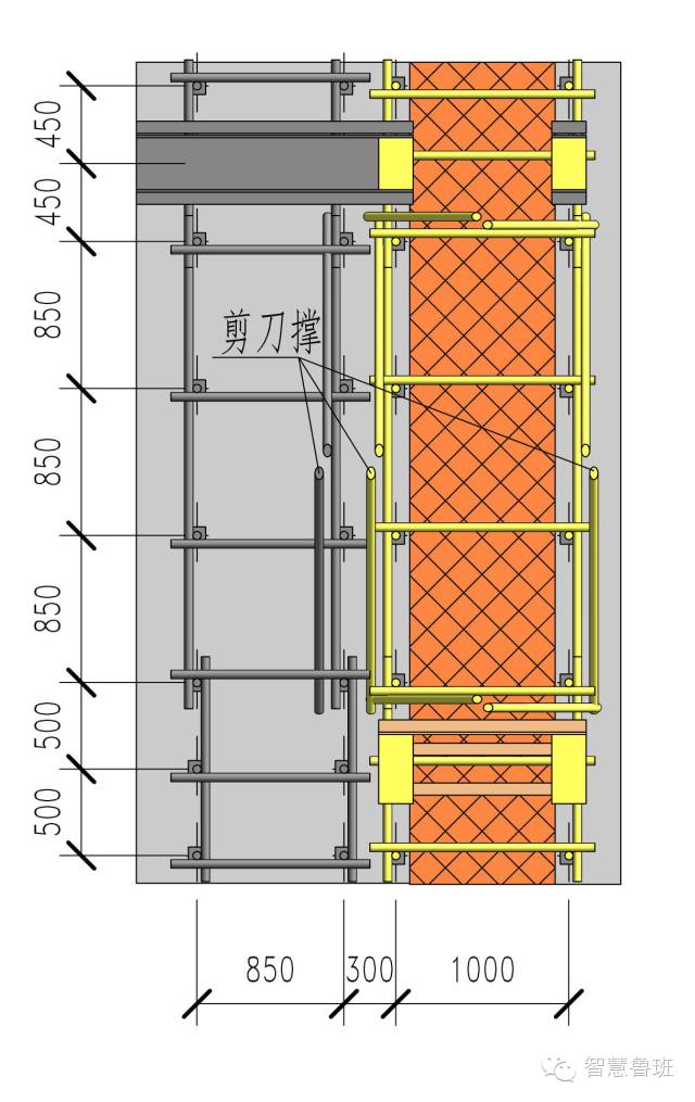

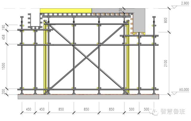

图示按不同的颜色区分:灰色为梁板模板,可以先拆,黄色为后浇带模板,是一个独立的支撑体系,桔红色是后支部分,在后浇带清理剔凿完成后支设,以下是详细做法:

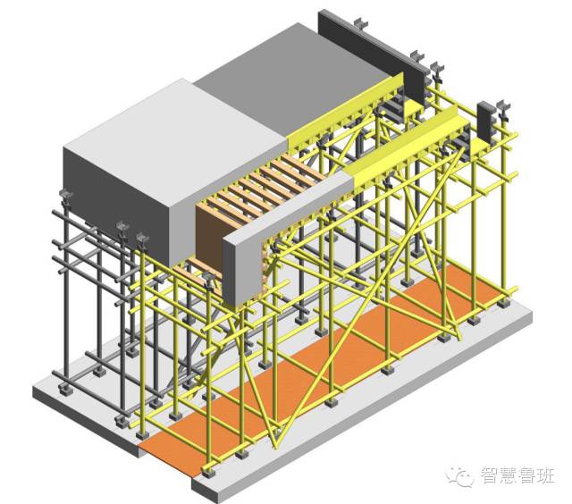

后浇带模板支设怎么做?这套标准做法堪称完美!的图3

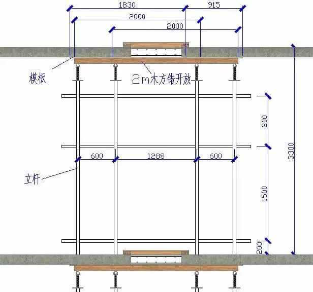

立杆布置如上图所示,下面楼板采用预制过梁替代,后浇带宽度800mm,采用模板封闭。

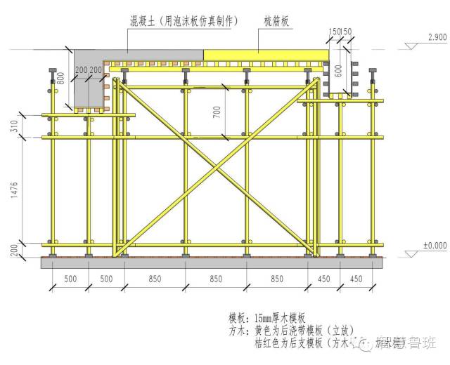

后浇带模板支设怎么做?这套标准做法堪称完美!的图4
东立面

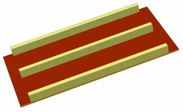

第一道水平杆(扫地杆)距地200mm,板模板采用U型支托,混凝土采用泡沫板仿真制作,另一半设置梳筋板。

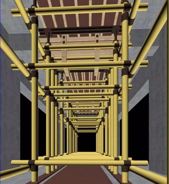

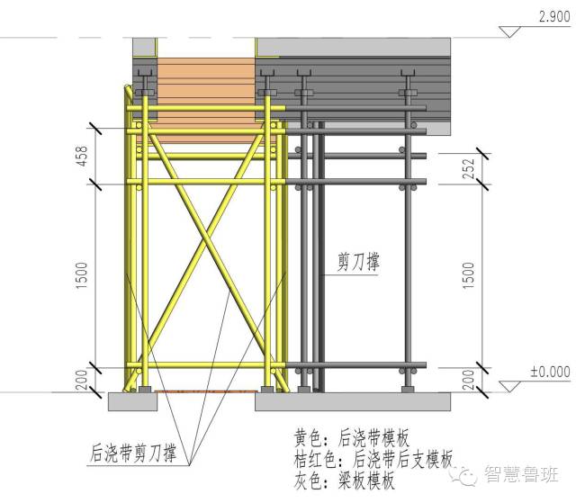

那么,独立的支撑体系是如何形成的?
后浇带模板支设怎么做?这套标准做法堪称完美!的图7
这个图片看得比较清楚,水平杆是分开的,而且是错开设置的。后浇带设置独立的剪刀撑,梁板模板剪刀撑单独设置,拆模时,将灰色支撑拆掉,保留黄色支撑就可以了!

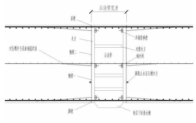

后浇带模板支设标准做法
一、操作要点

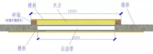

1、后浇带模板支设必须采用独立设计系统,与满堂脚手架安拆互不影响,且上下层立杆放置同轴心,后浇带砼未浇筑不得拆除;楼层通道应按方案中明确位置预留架体开口,后浇带板面应作防护,并在实施过程中严格执行。

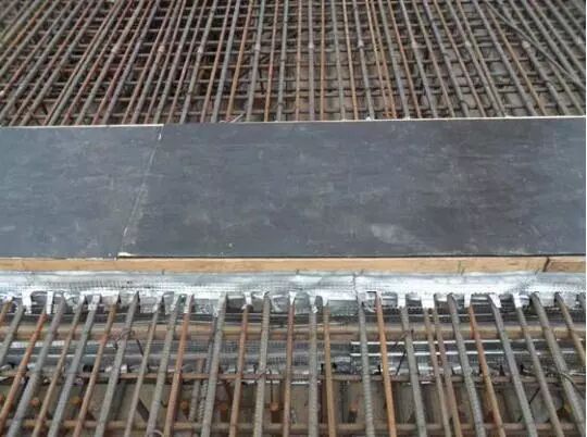

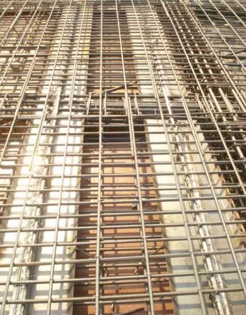

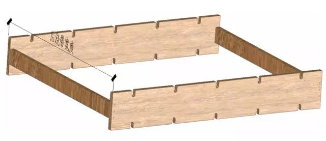

2、现浇板后浇带模板上部侧口模板与钢筋位置锯槽吻合,安装牢固,或采用钢丝(板)网支设牢固,上口两侧加设木方,并用木模板整体封闭、保护,直到砼浇筑时打开。

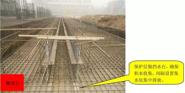

3、地下室顶板后浇带两侧砼浇筑后加设挡水台,地下室外墙后浇带按设计方案执行。

图 3:后浇带模板上部支设侧模与钢筋位置锯槽吻合,安装牢固。
后浇带模板支设怎么做?这套标准做法堪称完美!的图14
图 4:后浇带模板上部支设用钢板网,安装牢固。
后浇带模板支设怎么做?这套标准做法堪称完美!的图15

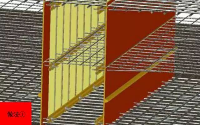

图 5:筏板后浇带模板支设做法①、②

图 7:地下室顶板后浇带两侧砼浇筑后加设挡水台
