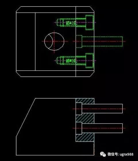

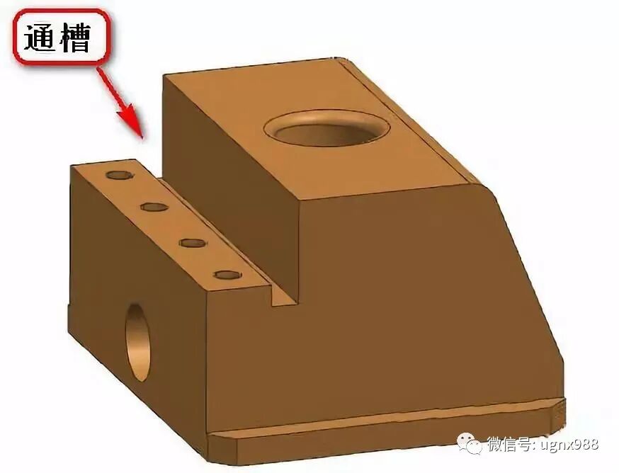

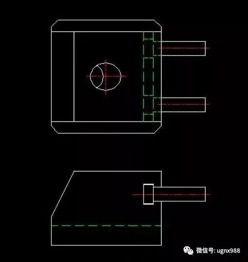

利用T位进行限位,镙钉锁死。加工方式也简单,滑块座割一个通槽,攻几个锁镶件的牙,就可以了。更换镶件也方便,甚至都不需要拆模都可以换镶件,缺点就是镶件左右缺少定位。
滑块座与镶件连接的方式有哪几种?的图1

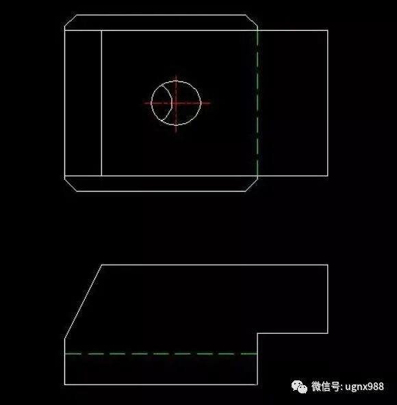

加工方式简单,滑块座割一个通槽:

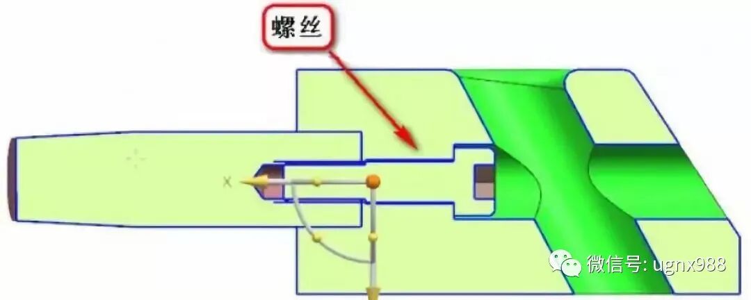

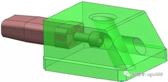

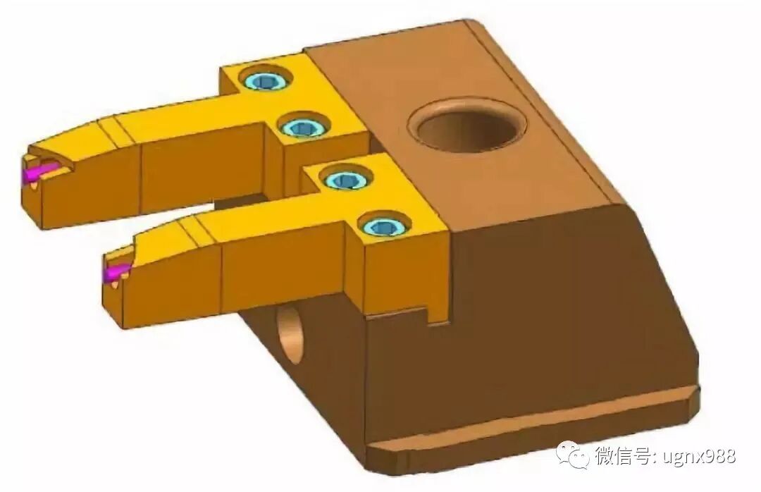

镶行位镶件,用镙丝拉紧,常见于行位稍大些的场合,行位座与介子分开加工,可以采用不同的料并方便改模。
滑块座与镶件连接的方式有哪几种?的图3

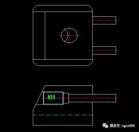

不过要注意的是,如果螺丝和斜导柱孔干涉时,螺丝要深进去,避免和斜导柱产生碰撞。
