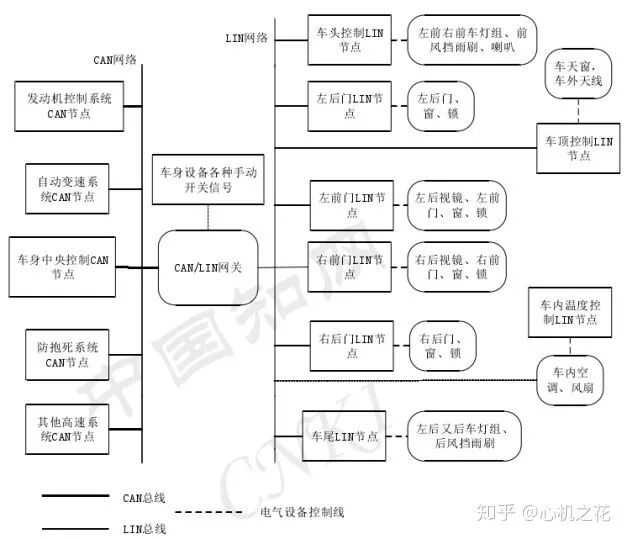

LIN总线是目前常见的一种A类网络协议。LIN的全称为Local Interconnect Network。LIN主要功能是为CAN总线网络提供辅助功能,应用场合有智能传感节点、自动车窗节点等。目前最新的LIN协议是LIN2.2,制定于2010年。LIN的一大优点是成本低,但其最大传输速率为20Kbps。建议的通信速率如下,低速2400bps,中速9600bps,高速19200bps。根据OSI参考模型,LIN总线仅规范了数据链路层和物理层。
LIN总线入门.的图1
LIN的部分应用

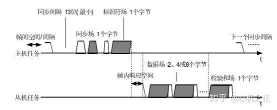

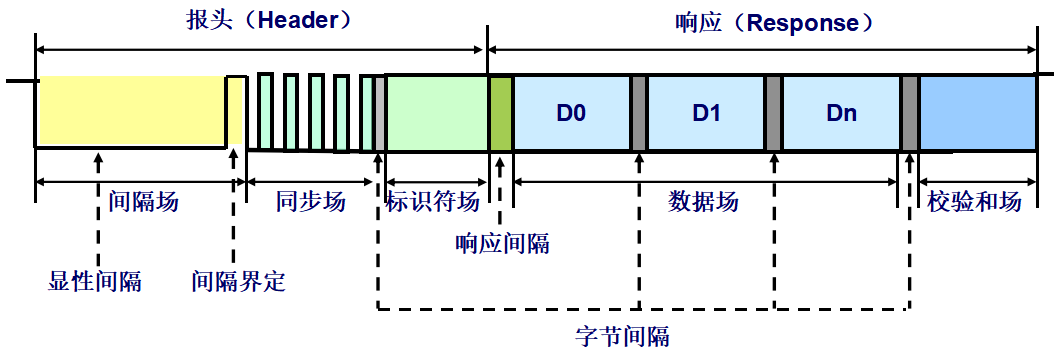

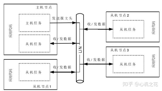

LIN报文的帧结构
LIN 总线上具有“显性”和“隐性”两种互补的逻辑电平。其中,显性电平(参考地电压)是逻辑 0,隐性电平(电源电压)是逻辑1。
LIN在总线上以具有固定格式的报文进行传递,但是这种报文数据段的长度是可以调整的。LIN网络中的所有节点(包括主机节点)都具有从机任务,当接到主机任务的报文信息时,它们中的某一个要对报文做出响应。
LIN总线入门.的图2
报文头仅可以由主机节点发出

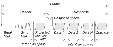

LIN总线的一帧主要由两部分组成,即报文头(Header)和报文响应(Response)。其中,报文头是由一个主机节点的主机任务发出的,而报文响应(以下简称响应)是由一个主机节点或从机节点的从机任务发出的。其中报文头由同步间隔场(最小13个显性位)、同步场(1个字节,数据不变,0x55)、和PID场(1个字节)三部分组成;报文响应由2/4/8个字节的数据场、校验和场(1个字节)所组成。报文头和响应之间有一个帧内空间分隔,最小空间为0。
LIN总线入门.的图3
LIN的帧结构(英文版)
LIN总线入门.的图4
LIN的帧结构(彩图版)
LIN总线入门.的图5
LIN的帧结构

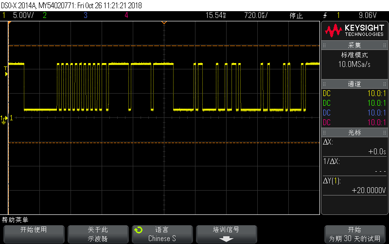

LIN总线入门.的图6
示波器采出来的LIN波形,能看出0x00和0x55
LIN 的字节场格式就是通常的 “SCI” “UART” 串行数据格式(N81编码)。即每个字节场的长度是10个位定时(BIT TIME): 1bit起始位+8bits数据位+1bit停止位
起始位(START BIT)是一个“显性”位,它标志着字节场的开始。接着是8个数据位,首先发送最低位。停止位(STOP BIT)是一个“隐性”位,它标志着字节场的结束。LIN报文帧中的同步场、标识符场、数据场、校验和场的格式都符合上述字节场的格式。

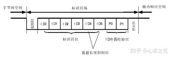

LIN的被保护标识符场(PID场)
PID场定义了报文的内容和长度。如图,PID场分为6个标识符位和2个ID奇偶校验位。6个标识符位我们称之为ID。如果加上2个奇偶校验位就变成PID了,即Protected ID。6个标识符位中,标识符后两位为数据长度控制位。总的来看,ID的范围是0-0x3F。注意是ID,不是PID。要区分开。这一段要讲的是我们需要将LIN的ID与PID分清楚,不能混淆。
LIN总线入门.的图7
上图中的ID4和ID5为数据长度控制位(ID4是低位)。值为00或10时,数据长度为2个字节。值为01时,数据长度为4个字节。值为11时,数据长度为8个字节。在实际应用中,我并没有发现ID4和ID5与真实的数据长度有什么关系。接触到的LIN报文均为8个字节的数据。

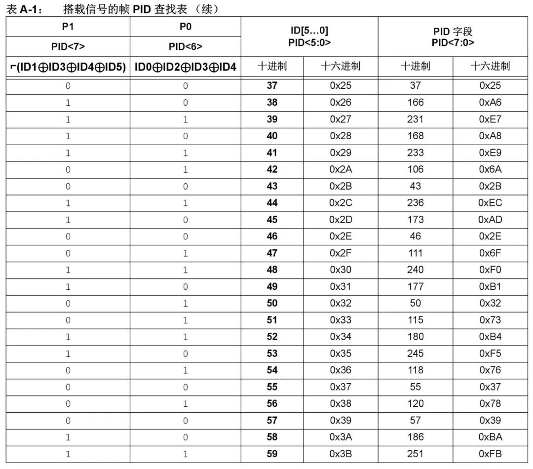

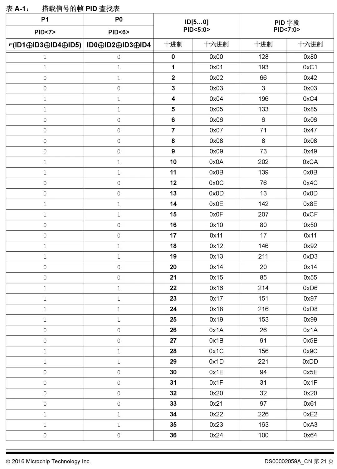

所谓奇偶校验就是在发送的每一个字节后都加上一位,使得每个字节中1的个数为奇数个或偶数个。接收方通过计算数据中1的个数是否满足奇偶性来确定数据是否有错。这个不用背,用的时候可以查表。
LIN总线入门.的图9
LIN总线入门.的图10

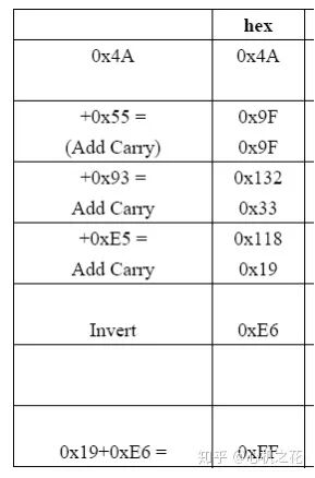

校验和场是数据场所有字节的和的反码。所有数据字节的和的补码,与校验和字节相加所得的和必须是0xFF。
算法(Classical):累加所有字节。对每次加和进行判断,如果和大于0xFF,那么就把高八位的1,与低八位相加,其实就是低八位加1(翻转八位和)。得到最后的结果后,取其反码,我们就得到了最后的校验和。参照下图理解一下。
LIN总线入门.的图11
如何算出LIN的校验和场
讲解一下上面的图,0x4A+0x55 = 0x9F这个没有疑问,再加0x93 = 0x132,很明显,超过了0xFF,分解为0x1和0x32,突出的高8位删除,加到低8位中,0x1+0x32=0x33。再加0xE5 = 0x118,又超了,0x1+0x18=0x19。取反(Not),0xE6。

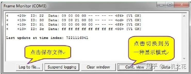

练习:下图是一些LIN总线数据,以最后一组为例,2个0xFF之和为0x1FE,处理后仍然为0xFF。故8个0xFF加和之后仍为0xFF,取反码为0x00。
LIN总线入门.的图12
一组LIN报文

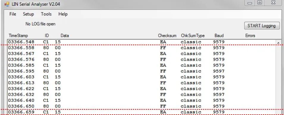

校验和场通常会有两种不同的类型,英文简称为CST(Checksum Type) 。一种是classic checksum(LIN 1.3),一种是enhanced checksum(LIN 2.0及以上)。上文讲到的校验和场算法实际上是classic的,即只对Data(数据场)进行校验和的计算。Enhanced Checksum在计算时需要把PID也加入到计算队列中。
LIN总线入门.的图13
9600波特率下,ChecksumType为classic

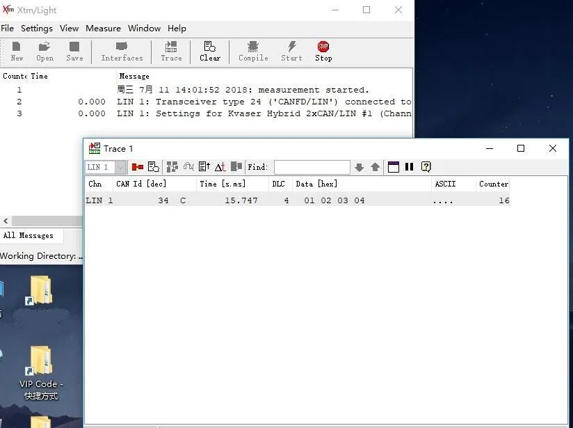

这里有个知识点一定要注意: 标识符为0x3C和0x3D的帧只能使用经典校验,这两组帧是LIN的诊断帧 。即LIN 2.0及以上才有的诊断帧,需要使用经典校验,不能将PID也加入到校验计算序列。自己写LIN驱动的小伙伴要格外注意。
LIN总线入门.的图15
用Kvaser收到的第一个LIN报文

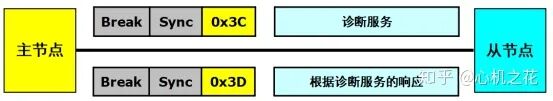

诊断帧用来传输诊断或配置信息,一般包含8个字节数据。0x3C为主请求帧,0x3D为从响应帧(注意校验方式是classic!)。诊断响应基于ISO15765-2传输层和ISO14229应用层。
LIN总线入门.的图16
诊断帧
