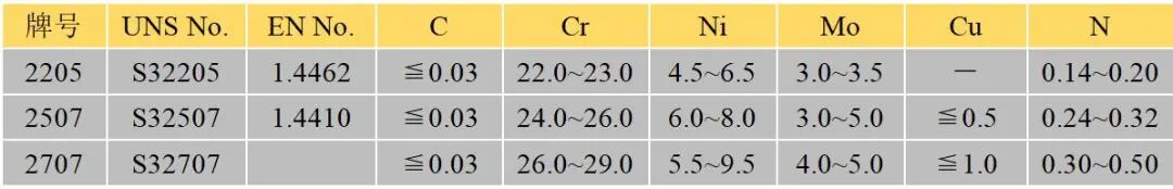

双相不锈钢(Duplex Stainless Steel,DSS)是由相当体积分数的铁素体(α) 与奥氏体(γ)组成的复相结构金属材料。它集铁素体不锈钢与奥氏体不锈钢的优点于一体,具有优良的耐腐蚀性、高强度和良好的塑性。表1给出了以第二代双相不锈钢2205、超级双相不锈钢2507以及特超级双相不锈钢2707为代表的典型双相不锈钢的主要化学成分,表2给出了这几种典型不锈钢的力学性能。
国产金属3D打印超级双相不锈钢粉末材料,辽宁冠达已批量生产的图1
△表1:  2205、2507、2707双相不锈钢的主要化学成分(wt%)

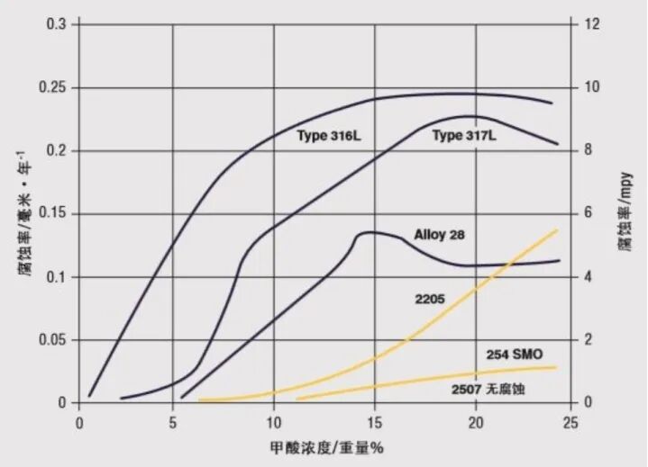

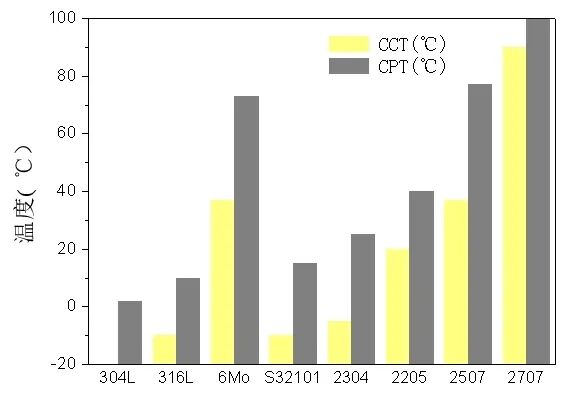

建筑工业等领域得到了广泛地应用。其中以2507为代表的超级双相不锈钢专门为海洋、化工和石油工程应用而设计,其抗点蚀当量PREN大于40,在含有氯化物酸等苛刻环境下具有良好的耐蚀性能和很高的力学性能,可与6Mo型超级奥氏体不锈钢相媲美。图1显示了在沸点温度下,在50%醋酸和不同含量甲酸的混和溶液中双相不锈钢和奥氏体不锈钢的腐蚀情况,图2给出了按照ASTM G482(6% FeCl3)测定的固溶退火状态下各种不锈钢耐点蚀和缝隙腐蚀性能的比较。
国产金属3D打印超级双相不锈钢粉末材料,辽宁冠达已批量生产的图3
△ 图1 双相不锈钢和奥氏体不锈钢在50%醋酸和不同含量甲酸的沸腾混合溶液中的腐蚀(来源:Sandvik)
国产金属3D打印超级双相不锈钢粉末材料,辽宁冠达已批量生产的图4
△ 图2  非焊接态奥氏体不锈钢(左)和固溶退火的双相不锈钢(右)的临界点蚀(CPT)和缝隙腐蚀温度(CCT)(按照ASTM G482 在6% FeCl3溶液中测量)

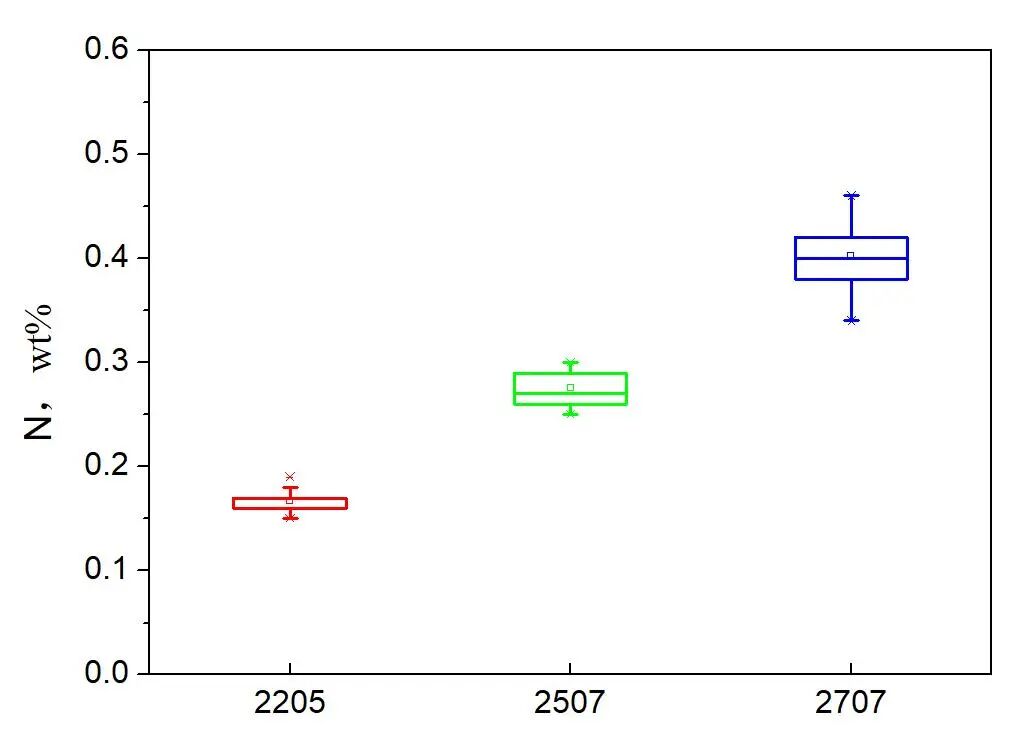

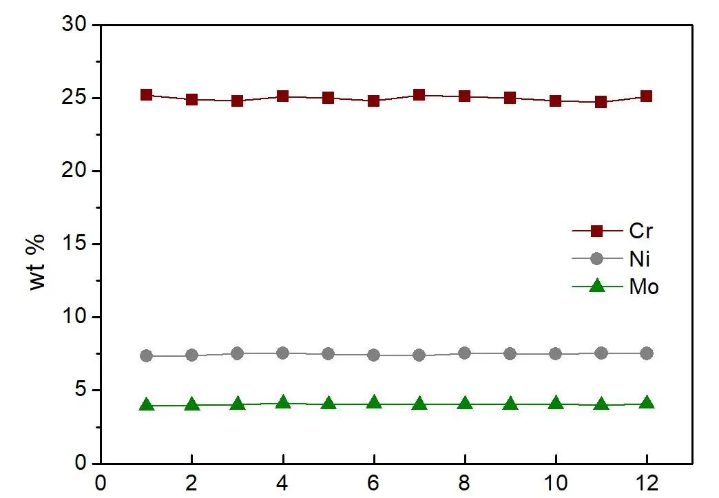

据南极熊了解,辽宁冠达新材料科技有限公司自2021年8月立项开始进行系列双相不锈钢金属粉末的研发。公司的研发工程师们结合2205、2507等双相不锈钢成分特点进行了合金化计算机辅助设计,详细分析各类原材料对成分的影响,确定最优的物料配比。另外此类双相不锈钢N含量较高且成分区间较窄,如何精确、稳定地控制合金中的N含量也是技术难点。项目团队以N合金化热力学、动力学计算为依据,制定了可调的N合金化控制工艺,为稳定、精确控N提供了技术支撑。公司生产的系列双相不锈钢N的控制水平如图3所示,所有炉次各类双相不锈钢N含量都控制在目标范围内,且绝大部分炉次2205的N可以稳定控制在0.16~0.19%之间、2507的N可以稳定控制在0.26~0.30%之间、2707的N可以稳定控制在0.42~0.46%之间。图4给出了公司生产的2507双相不锈钢不同炉次主要合金元素的变化情况,从图中可以看出各炉次各类合金元素的含量基本一致,显现出公司扎实的冶炼控制能力。
国产金属3D打印超级双相不锈钢粉末材料,辽宁冠达已批量生产的图5
△ 图3 各类双相不锈钢N的控制能力
国产金属3D打印超级双相不锈钢粉末材料,辽宁冠达已批量生产的图6
△图4  2507双相不锈钢主要合金元素的控制水平

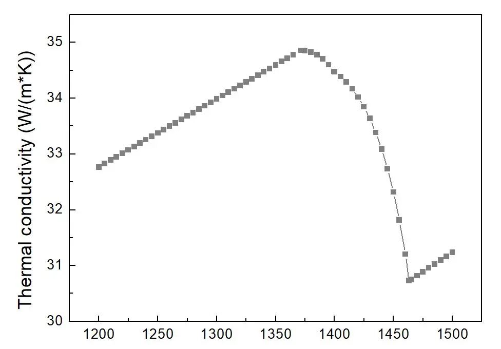

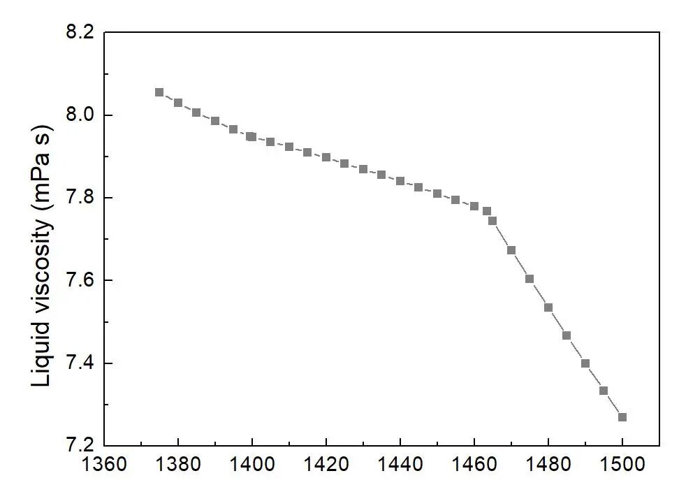

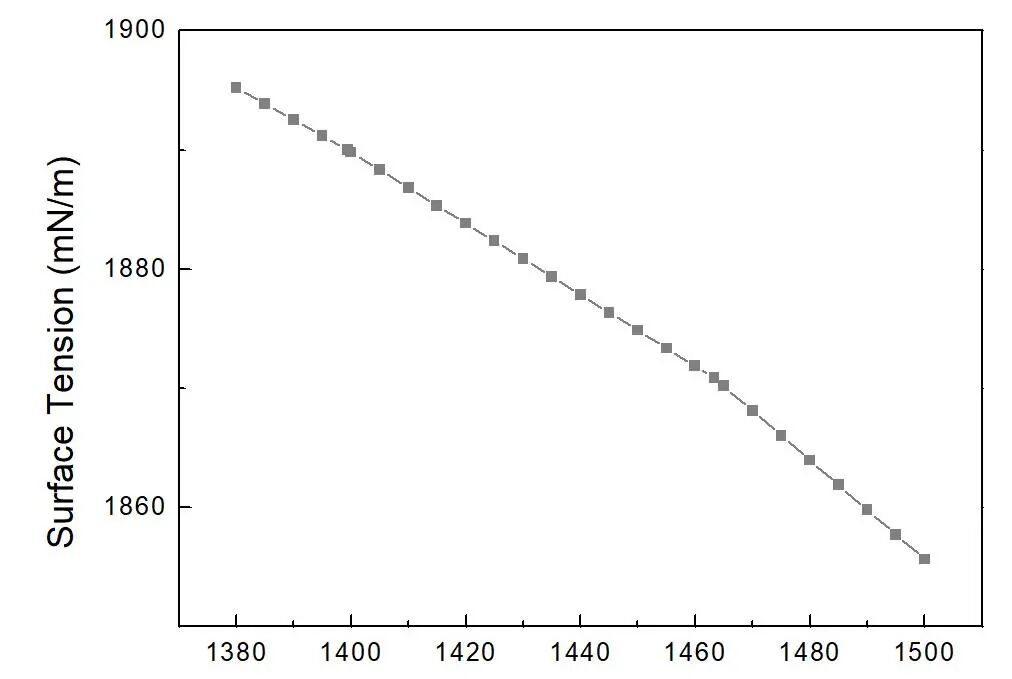

在掌控了窄成分精确控制技术后还要配合特定的气雾化工艺才能完成高品质金属粉末的生产。为此研发团队开发了数据驱动雾化技术,完成了包括凝固过程相变、凝固过程热导率变化以及金属液物性(粘度、表面张力)等参数的模拟计算,建立了全套“金属凝固过程物性数据库”,为双相不锈钢气雾化提供了完备的数据支撑。图5~图8为2507双相不锈钢的相关物性模拟计算结果。
国产金属3D打印超级双相不锈钢粉末材料,辽宁冠达已批量生产的图7
△ 图5  2507双相不锈钢凝固过程相变模拟计算结果
国产金属3D打印超级双相不锈钢粉末材料,辽宁冠达已批量生产的图8
△ 图6  2507双相不锈钢凝固过程导热系数随温度的变化关系
国产金属3D打印超级双相不锈钢粉末材料,辽宁冠达已批量生产的图9
△图7   2507双相不锈钢金属液粘度随温度的变化关系
国产金属3D打印超级双相不锈钢粉末材料,辽宁冠达已批量生产的图10
△图8   2507双相不锈钢金属液表面张力随温度的变化关系

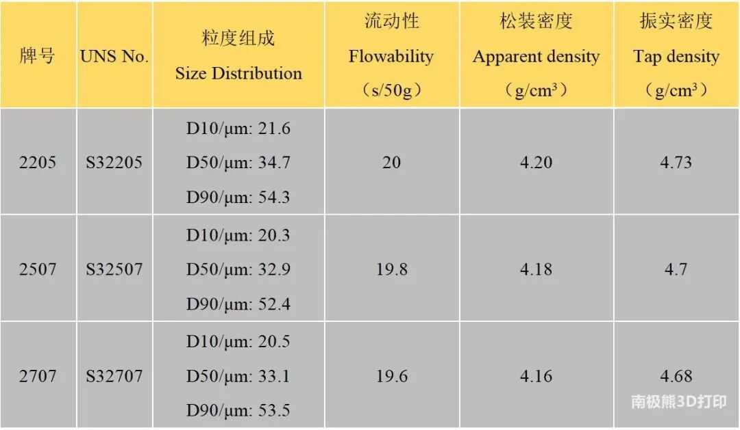

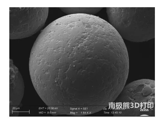

依托此“金属凝固过程物性数据库”,为每个牌号的双相不锈钢量身定制气雾化工艺。图9为公司生产的2507超级双相不锈钢粉末(15-53μm)SEM微观形貌图片,粉末球形度较好,粉体表面光滑,卫星球较少。不同牌号双相不锈钢粉末打印段粒度(15-53μm)控制很稳定,D10:18-23、D50: 32-36、D90: 52-56;流速≦20s/50g;松装密度≧4.15g/cm3。表3给出了实际生产的部分炉次双相不锈钢粉末的物性。
国产金属3D打印超级双相不锈钢粉末材料,辽宁冠达已批量生产的图11
△图9  2507粉末(15-53μm)微观形貌
国产金属3D打印超级双相不锈钢粉末材料,辽宁冠达已批量生产的图12
△表3 实际生产的部分炉次双相不锈钢粉末物性

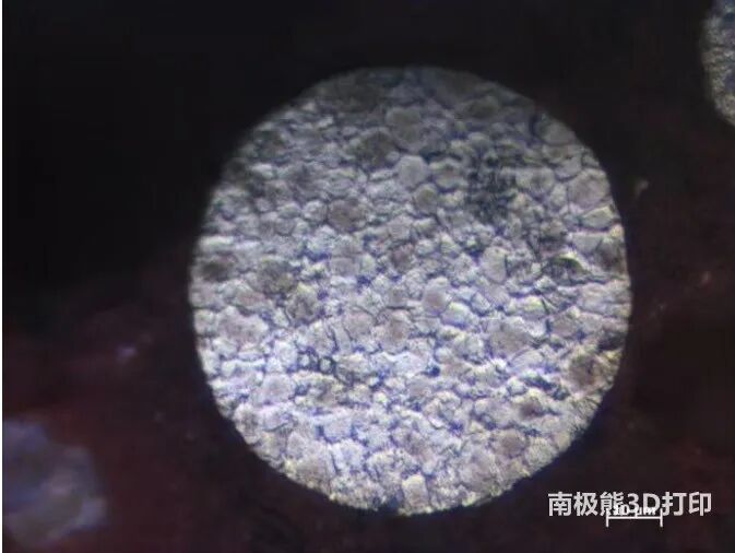

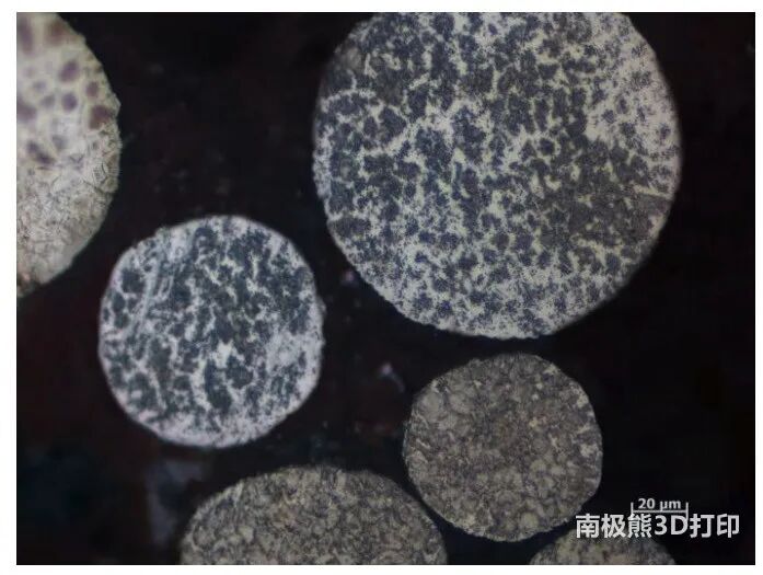

研发团队还对双相不锈钢粉末进行了金相组织检验。图10和图11给出了2507打印段(15-53μm)粉末腐蚀态金相显微照片,由图中可以清晰的观测到粉末内部为均匀的等轴晶结构,经腐蚀后显现出均匀分布的超细晶双相组织,且两相比约为1:1。
国产金属3D打印超级双相不锈钢粉末材料,辽宁冠达已批量生产的图13
△图10  2507打印段(15-53μm)粉末腐蚀态金相照片(1000×)
国产金属3D打印超级双相不锈钢粉末材料,辽宁冠达已批量生产的图14
△图11  2507打印段(15-53μm)粉末腐蚀态金相照片(500×)
