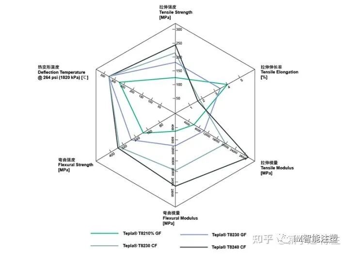

TPI (热塑性聚酰亚胺) Tepla® T8200系列材料是各项性能优异的复合材料,长期处于塑料金字塔顶部。不仅如此,在经过改性后,会根据添加成分获得比原牌号更高性能的改性材料,可以满足您的各类高性能需求。下图是在添加玻纤及碳纤改性后其性能上的变化,通过ATSM实验方法测得的数据对比如下。

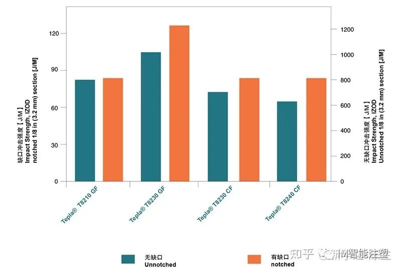

Tepla® TPI不同牌号IZOD冲击强度对比
冲击测试旨在探究在特定冲击条件下的材料性能,并在测试条件允许的限制范围内估测材料的韧性。下图展示了Tepla® TPI在23℃、1/8英寸(3.2毫米)时的IZOD冲击强度。
下图是TPI (热塑性聚酰亚胺) Tepla® T8200系列材料在添加玻纤及碳纤改性后在冲击强度上的变化,通过实验测得的数据对比如下。
