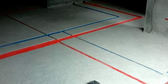

家庭电路安装走线图——布线流程
1、定位首先要根据你对电的用途进行电路定位,比如,哪里要开关、哪里要插座、哪里要灯等要求,电工会根据你的要求进行定位。
2、开槽:定位完成后,电工根据定位和电路走向,开布线槽,线路槽要横平竖直。不过,规范的做法,不允许开横槽,因为会影响墙的承受力。
3、布线:布线一般采用线管暗埋的方式。线管有冷弯管和PVC管两种,冷弯管可以弯曲而不断裂,是布线的最好选择,因为它的转角是有弧度的,线可以随时更换,而不用开墙。
4、弯管:冷弯管要用弯管工具,弧度应该是线管直径的10倍,这样穿线或拆线,才能顺利。

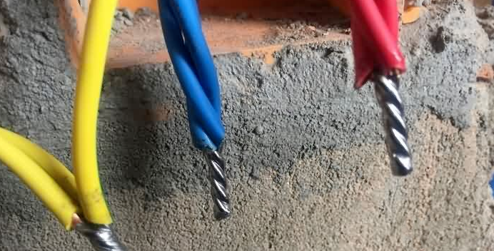

12、家庭装修中,电线只能并头连接,绝对不是我们平时随便一接那么简单。
13、接头处采用按压接线法,必须要结实牢固。
14、接好的线,要立即用绝缘胶布包好。

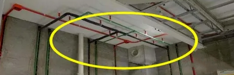

家庭装修电工布线图——装修电工电线为什么全走顶最好?
传统的水电布线都在地面开槽,这样不仅麻烦还极有可能造成安全隐患,做生意除了要规避风险,还要能预见危险,装修房子最不喜欢的就是坐以待毙,更崇尚主动出击,家庭装修也是如此,与其开始就布下安全隐患,不如在一开始免了这样的麻烦。
从安全角度分析,电线布线时走顶,就能很好的躲开地上的水管、地暖等等,水电分离则会更加安全,不管是对日后的使用,还是日后的维修,都是非常的方便。
入住时间长了,若是遇到需要检测或者维修的时候,电线走顶会比地地要方便得多,走地要进行维修是很麻烦的,需要将地面砸开,然后再拿出电线,如果不这样做根本维修不了,而且电线走地的话,很容易就损坏防水层,到时候不但得出电线维修的钱,还是找人重新做防水层。
