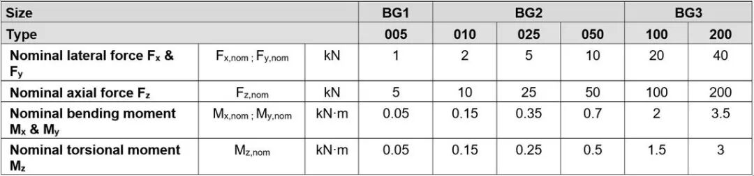

当查看多分量力/扭矩传感器技术参数表时,如HBK MCS10,您会发现有最大允许载荷、力矩或要遵守标准的详细信息(见图1和图2)。数据可能因制造商或类型而异。然而,在寻找最适合的多分量传感器时,标准始终起着决定性的作用。
知识分享 | 力/扭矩传感器的负载分析的图2
图1 MCS10 额定载荷技术参数

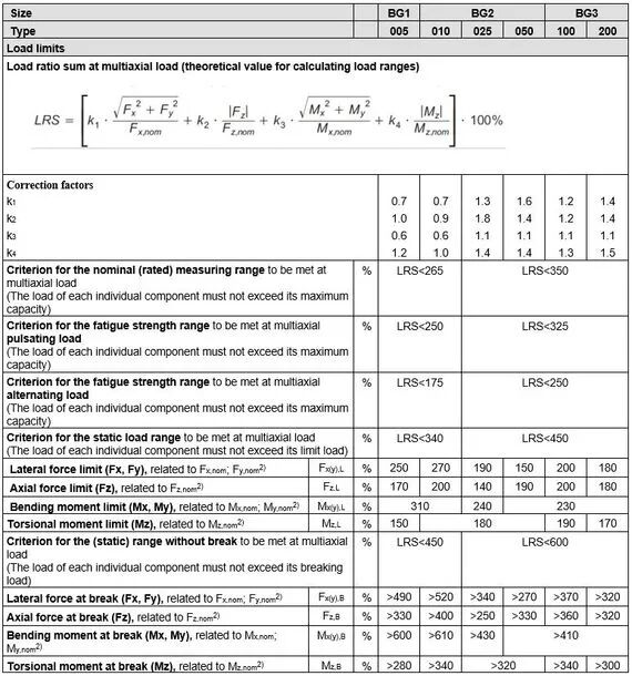

图2 MCS10极限载荷参数

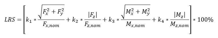

通常,外部施加的载荷会对传感器的测量体产生机械应力。在多轴载荷的情况下,需要将它们组合起来,以便将它们与试验标准进行比较。这里,这是通过计算负载率总和(LRS)来实现的:
知识分享 | 力/扭矩传感器的负载分析的图4
该公式包括所有现有荷载、最大允许载荷和四个修正系数。这些也可以在MCS10数据表中找到(见图2)。

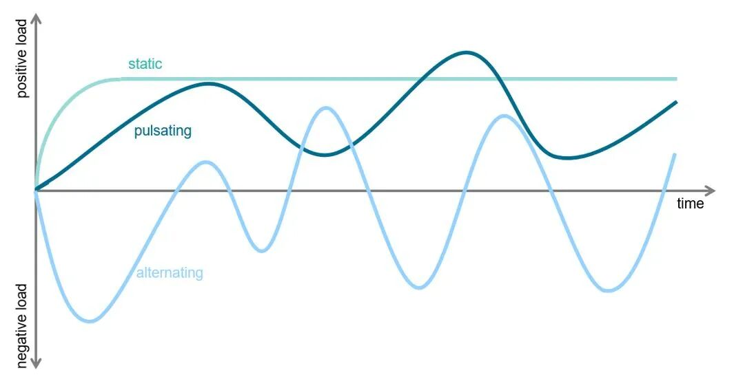

静态与动态、脉动与交变负载
静态负载意味着传感器承受的负载不会随时间变化,也就是说,它是恒定的。 另一方面,动态载荷意味着载荷随时间而变化,也就是说,它不是恒定的。 在许多应用中,静载荷涉及施加和移除载荷的过程。 在达到静载荷之前,载荷会动态增加,当载荷被移除时,载荷会再次动态减少。 通常,这些应用程序可以被认为是纯静态的,如有疑问的话,也可以将负载的施加和移除视为单独的动态负载情况。
动态载荷可进一步分为脉动载荷和交变载荷。这里的决定性因素是,在脉动负载下,负载方向不会发生逆转。这意味着,施加在传感器上的压向力或拉力,或是某个方向上的扭力,只有有时更强,有时较弱。另一方面,交变加载意味着拉力和压力或顺时针和逆时针扭矩交替变化。荷载的符号反转也说明了这一点。
图4显示了这三种情况下施加荷载随时间变化的示例。交变负载的测试标准是最严格的,因为它们对传感器施加了更大的负载。
知识分享 | 力/扭矩传感器的负载分析的图5
图4 静态、脉动和交变负载

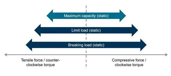

额定量程,极限负载,破坏负载
区分这三个参数并不特别困难, 然而必须确保传感器的安全使用。 在额定量程内,传感器的技术指标都在保证范围内。 对于超过额定量程且范围达到极限负载的负载,无法再保证其满足技术规格。 但是,此范围内的负载仍然是允许的,如果不经常发生,则不会损坏传感器。 当进一步将载荷增加到极限载荷和断裂载荷之间时,测量体变形会达到永久损坏的程度,传感器无法再用于进一步测量。 超过破坏载荷极限的载荷将导致传感器断裂。 需要注意的是,这些荷载范围仅适用于单轴和静荷载情况。

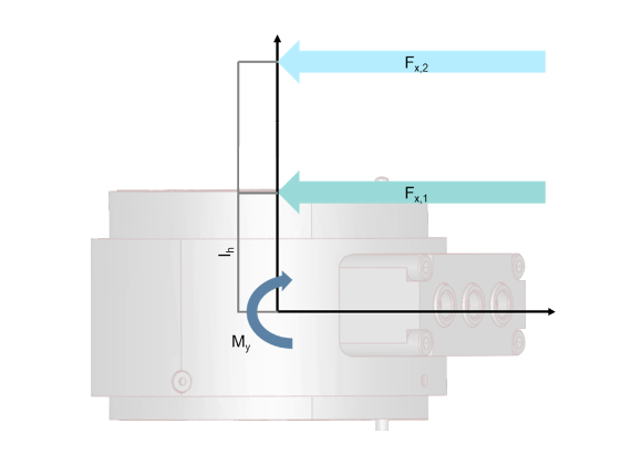

个可能微不足道但偶尔被忽略的方面是,传感器必须承受所有六个方向的负载,即使它们未被测量。 例如,如果使用三维力传感器(Fx、Fy、Fz),其也必须要能够承受同时产生的力矩,即使它们未被测量。 这些力矩包括直接作用的扭矩,以及施力点到坐标原点杠杆产生的力矩, 后者导致了另一个特殊性: 对于MCS10,坐标原点的位置位于测量体的中心。 如果力Fx1 直接施加在测量物体表面,则会产生杠杆臂 lh (传感器高度的一半)和力矩My。 例如,如果力被加载到距离传感器更远的位置,则杆臂为 lh + l 上力 Fx2 将会产生更大的力矩My。 因此,应始终尽可能靠近传感器施加力,如果操纵杆较长,则应仔细观察。
知识分享 | 力/扭矩传感器的负载分析的图7
图6 力导入点和产生的力矩
