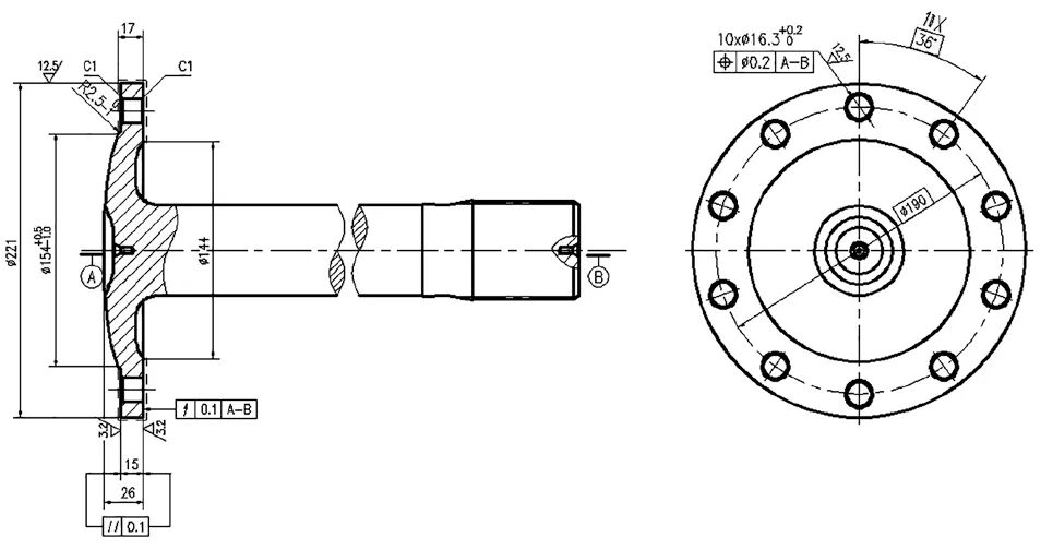

产品结构图

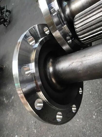

首先简单介绍一下我公司的一种法兰盘产品结构,具体产品结构如图1所示。主要加工尺寸:外圆直径 φ221mm,盘厚15mm,中心距为 φ190mm,共计10个孔,孔径为16.3 +0.2mm,孔相对于半轴两端中心孔的位置度为 φ0.2mm,加工法兰盘外圆、内外端面,钻法兰盘孔,内外端面孔倒角。
半轴精车、钻孔、孔倒角自动化设计的图1
图1 法兰盘产品结构图

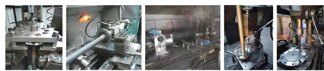

生产线原有加工方式
原有生产线存在很多缺点与不足,如图2所示。生产线加工为单机加工,工序为钻孔(立钻或组合钻、普车精车盘、镗孔、内外端面倒角,每台机床一名操作者,具有机床分布零散、工序多、运输距离远、用人多、人工成本高等缺点。
半轴精车、钻孔、孔倒角自动化设计的图2
图2 原生产线存在的缺点

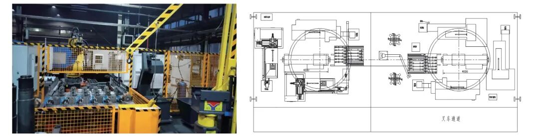

此自动化设计选择了区域化设计方案,总体结构采用品字形设计,一个区域采用两组品字形结构,对称布置,进出料口在两组品字形的中间位置,由于进出料口在同一侧,上、下工件由一人操作即可,减少一名操作者,如图3所示。此自动化设计替代了传统的单机手动操作,一个品字形的设备组成:自制的钻孔机床2台,型号ZTMK6100-260/YF;数控斜轨车床1台,型号SL-36150;FANUC七轴机器人1台,型号2000iB-210F;一套平衡吊及吊具承担两套品字形的上、下工件工作;上下工件工装为双层上下料架。以上设备及工装组建成了精车→钻孔→倒角自动线,单班产能300件,单班节省7人,大大降低人工成本,由于工序少,运行稳定,产品质量一致可靠。
半轴精车、钻孔、孔倒角自动化设计的图3
图3 设备布局情况
整线动作逻辑关系
人工操作吊具取料到料架→顶层料架输送到加工区→机器人取第一件到车床上料→机器人取第二件到车床、翻转手爪取下车床加工好的第一件、上料第二件→机器人抓取第一件到一号钻孔机床上料→机器人取第三件到车床、翻转手爪取第二件、上第三件→机器人抓取第二件到二号钻孔机床上料→机器人到一号钻孔机床取第一件回料架为一组完整加工状态,以此类推顺序完成顶层料架所有产品的加工,当顶层料架摆满加工完的成品后料架会退出,底层料架会进入程序形成一个互相交替的动作,最终完成自动循环不停机。

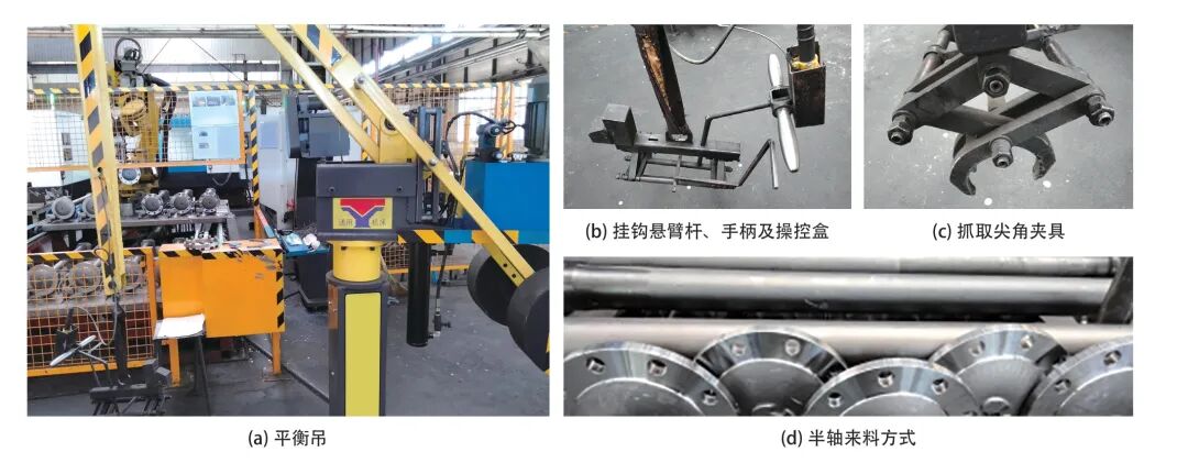

平衡吊及吊具
上料方式采用平衡吊,臂展半径3200mm,前端夹具位置可直接与地面接触。抓取料工装为自行设计的手动夹具,夹具为折臂杠杆形式,抓取时采取双手联动方式。由于转序半轴为玛莲朵摆放,杆与杆紧挨着,大多数没有缝隙,夹具设计前端为尖角便于抓取工件。抓取动作双手握住夹具手柄,夹具靠自重下落变形张开,前端尖角部位插入工件杆部缝隙中,抓料后操控手动开关提升工件,放入料架后手拉悬臂杆,脱开挂钩,打开夹具,完成上料动作。此上下料夹具主要解决工件杆与杆之间紧凑无缝隙、难抓取的问题,如图4所示。
半轴精车、钻孔、孔倒角自动化设计的图4
图4 平衡吊及吊具

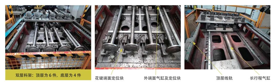

双层上下料架
双层料架是自动送料的机械装置,最终实现自动工作循环。双层上料架上层可装载6件工件,下层可装载4件工件。工人用吊具取料放到V形块上,靠近盘杆部及花键杆部各有一信号,到位信号灯会亮起,依次摆放;当顶层装满6件半轴后,气缸定位,花键端面与定位块靠严,此时工件信号全部到位,上层料架推进送料区待加工;上层料架的工件全部加工完后再退回到原有位置卸下工件;下层料架装满4件工件再以同样的方式输送到待加工区,实现自动循环加工。整个上下料过程如图5所示。
半轴精车、钻孔、孔倒角自动化设计的图5
图5 双层上下料架

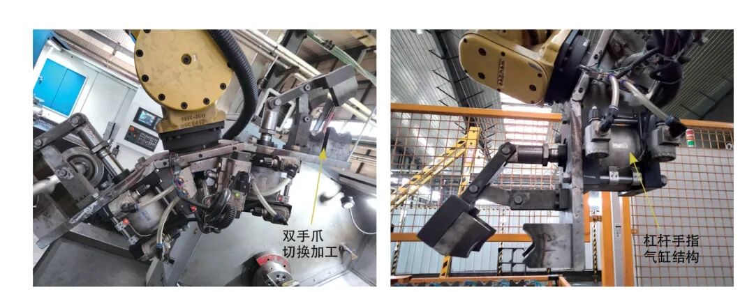

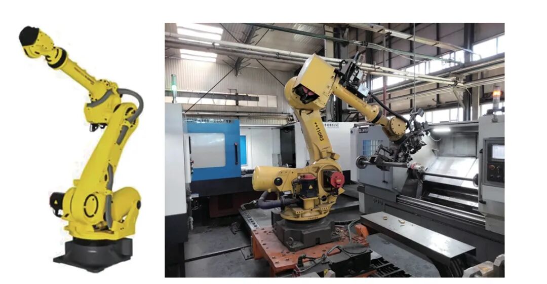

机器人及手爪
⑴机器人:本次方案选用日系发那科机器人,型号定为R-2000iC,此型号机器人为通用机型,性价比高。机器人如图6所示,本体参数:最大工作半径2655mm,负载(指第6轴最前端负载)210kg,动轴数为6关节,加地轨为7关节,重复定位精度±0.05mm,本体重量为1090kg。
半轴精车、钻孔、孔倒角自动化设计的图6
图6 发那科R-2000iC机器人
⑵机械手爪:机器人手爪为2套相同手爪并列布局,实现上下料切换,如图7所示。手爪为气动结构,手指为仿形设计,可稳定抓取工件杆部。本方案手爪采用杠杆原理,配置缸径 φ160mm气缸,通过拉紧松开杠杆,实现手爪开合抓取工件动作,抓取范围直径 φ45~ φ65mm。
半轴精车、钻孔、孔倒角自动化设计的图7
图7 机械手爪结构

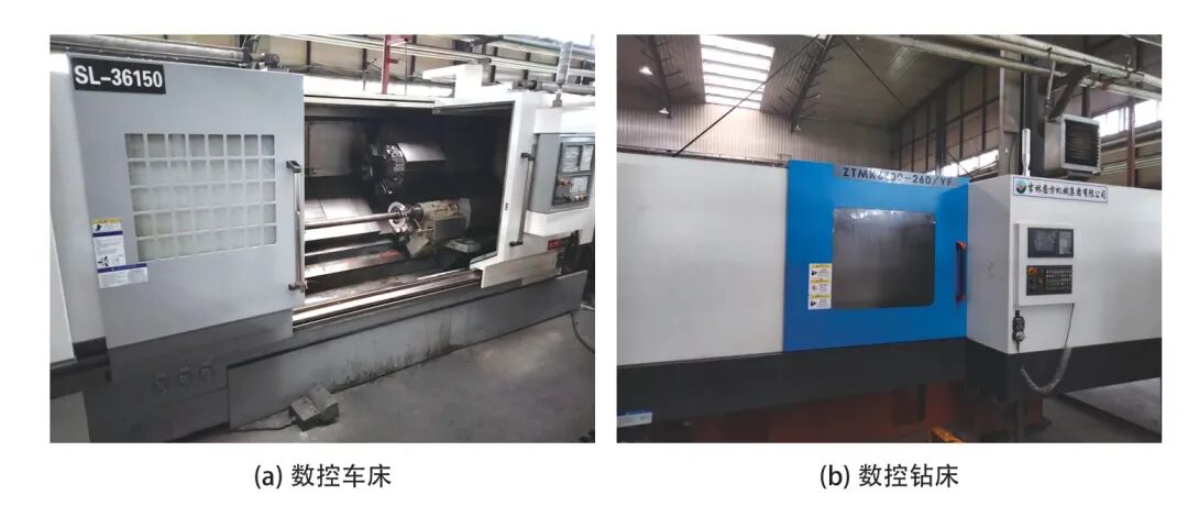

数控车床及钻孔机床
数控车床与钻孔机床为标准机型,钻孔装夹方式与车床基本相同不再详细介绍,如图8所示。
半轴精车、钻孔、孔倒角自动化设计的图8
图8 数控车床及钻孔机床

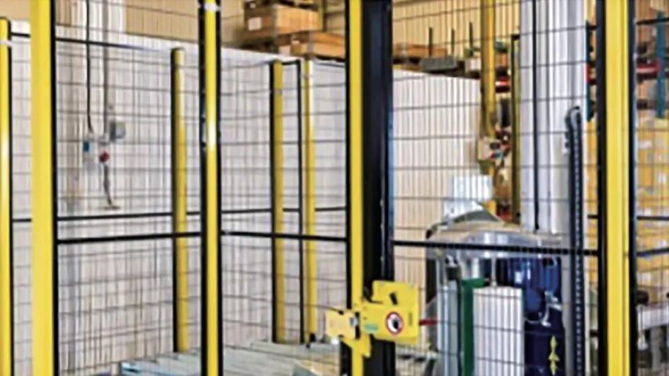

安全围栏
由于本方案自动线为独立单元,整个单元有安全围栏防护(图9)。安全围栏为方形网格筛,用方管与钢筋焊接完成,此方案围栏未配置安全锁,在整线加工时操作人员会先锁好围栏再进行加工,防止对人员造成伤害。
半轴精车、钻孔、孔倒角自动化设计的图9
图9 安全围栏
加工后的产品状态
加工后的产品如图10所示,表面光亮,尺寸精确,符合要求。
半轴精车、钻孔、孔倒角自动化设计的图10
图10 加工后的产品
