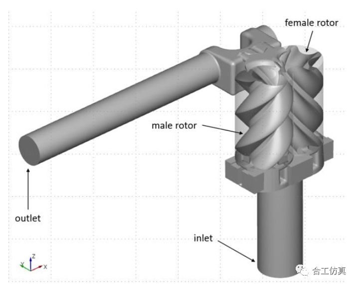

  • 涉及运动部件及狭小泄漏间隙:双螺杆压缩机具有2个结构特殊的转子,转子与机壳构成了一个复杂的空间,且阴阳转子间的间隙非常小,有时仅有几十微米,网格解析及运动定义困难。
  • 不同介质热传递时间尺度差异大:通常,固体中热传播比气体中的慢得多,如果将固体内部的热传导与气体的热力学温度变化直接耦合,可能需要压缩机转子转很多圈数才能达到稳定的解,模拟花费的时间很长。下面将以一个实例来说明流固传热时间尺度问题。

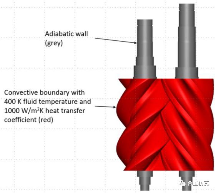

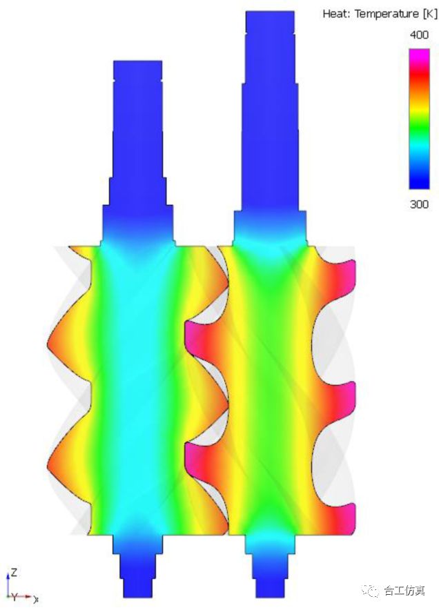

如图1所示,以实际双螺杆压缩机的固体转子作为本研究的最终测试案例,做一简单的热传导模拟来演示传热过程中的时间尺度差异。转子由不锈钢材料制成。转子初始温度设定为300K,转子叶片暴露在周围流体中,温度为400k。假设边界面上的最大传热系数为1000w /m2K,通过对转子内部瞬态热传导的快速模拟计算发现,经过一分钟的热传导后,固体转子的平均温度仅从300k提高到350k。图2为热传导1分钟后的温度分布,其中转速约为8000转/分钟。因此,转子转动上万甚至十万圈后才能接近最终温度400k。仿真运行时间太长,不适合实际应用。瞬态模拟中还发现,在0.0075秒后,阳转子在8000 rpm转速下每旋转一圈,固体表面温度变化仅约为1 K。基于以上事实,构成了我们所提出的混合时间尺度耦合方法的基础。
双螺杆压缩机流固共轭传热CFD分析 附基于SCORG和Simerics MP 的CFD双螺杆泵数值模的图1
图1 转子瞬态导热模型
双螺杆压缩机流固共轭传热CFD分析 附基于SCORG和Simerics MP 的CFD双螺杆泵数值模的图2
图2 经过1分钟热传导后转子内温度分布云图
以上简单的模拟结果证明,求解螺杆压缩机流体与固体之间的直接耦合传热是不经济的。在此基础上,提出了一种混合时间尺度耦合方法,该方法在获得稳定解所需的时间大大缩短的同时,仍能捕捉到较好的共轭传热效果。

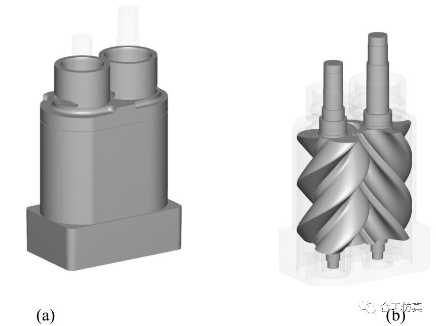

压缩机模型为一无油双螺杆压缩机,具有3/5齿布置和“N”转子廓形转子。阳转子的工作转速从6000到14000rpm不等,阳转子直径127.45 mm,阴转子直径为120.02 mm,两个转子之间的中心距为93.00 mm。转子的长径比为1.6,阳转子的包角为285.0°。仿真中采用了两个独立的模型:流体域模型和固体域模型。两个模型之间的耦合传热是通过迭代过程耦合在一起的。
在流体模型中,采用网格生成软件SCORG对双螺杆转子部分进行网格划分。SCORG为不同旋转角度的转子创建了一系列网格文件。通过Simerics - SCORG网格接口将转子网格文件读入求解器。利用Simerics二叉树非结构化网格对流体域的进出口进行网格划分。所有的流体体积通过不匹配的网格接口(MGI)连接在一起。流体域的网格总数约为145万个单元。流体域的网格如图5(a)所示。
进气口设置为总压、总温边界条件,出口设置为静压边界条件。将流固界面设置为温度边界,具体温度数值由固体模型求解给出。模拟流体为空气,采用理想气体定律进行建模。外转子转速为8000转/分。为了验证流体与固体之间的耦合传热效果,还模拟了相同参数条件下,用绝热壁面求解流体-固体界面的传热算例并进行了比较。
固体模型包括三部分:机壳、阳转子、阴转子。全部使用二叉树划分网格,数量大约40万个单元。如图5 (b)所示,流固界面设置为固定热流边界,具体热流数值由流体模型求解给出。壳体外表面设置为热对流边界。固体模型求解稳态导热问题。与流体模型的仿真时间相比,固体模型每次运行的仿真时间可以忽略不计。
双螺杆压缩机流固共轭传热CFD分析 附基于SCORG和Simerics MP 的CFD双螺杆泵数值模的图5
图5 网格:(a)流体模型(b)固体模型

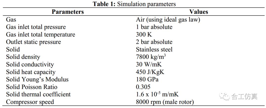

模型边详细界条件设置如下表所示。

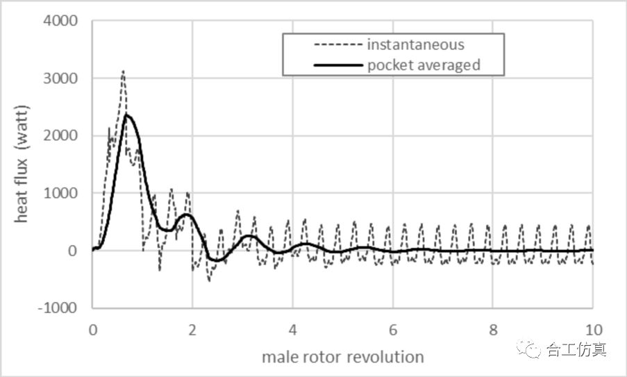

在仿真过程中,阳转子转动5圈左右时仿真结果开始呈现周期性变化。下图显示了流体和转子之间的瞬时和平均热通量。转子界面处流体与固体之间的最大瞬时热流约为400w,壳体外表面带走的平均热量约为100w。
双螺杆压缩机流固共轭传热CFD分析 附基于SCORG和Simerics MP 的CFD双螺杆泵数值模的图7
图6 热流量收敛趋势

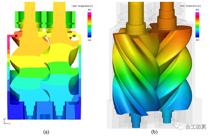

最终计算的阳转子、阴转子、机壳平均固体域温度分别为345.3 K、349.0 K和329.6。图7 (a)为固体中心截面的温度分布。图7 (b)为转子表面温度。彩色图例范围从300k到400k,洋红色代表高温,蓝色代表低温。从入口到出口,固体内部温度呈现由低到高的分层分布。作为对比,在流固界面建立了绝热壁面的流体模型,即不考虑流固共轭传热。在这种情况下,不同的曲轴角度下,界面温度不断的发生变化。
双螺杆压缩机流固共轭传热CFD分析 附基于SCORG和Simerics MP 的CFD双螺杆泵数值模的图8
图7. 固体模型温度分布: (a)中心截面 (b) 转子模型

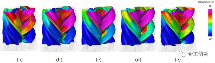

下图为在不考虑流固共轭传热情况下,五种不同曲轴转角下阳转子的温度分布。瞬时温度不再是由下至上分层渐变分布。相反,温度在每个腔体中有相似的值。而且,温度范围也明显更高。这意味着由于金属较大的热惯性,转子表面温度实际上比绝热壁面假设的温度更温和、更均匀、呈层状分布。
双螺杆压缩机流固共轭传热CFD分析 附基于SCORG和Simerics MP 的CFD双螺杆泵数值模的图9
图8 不考虑流固共轭传热温度分布:
 (a) 24° (b) 48° (c) 72° (d) 96° (e) 120°

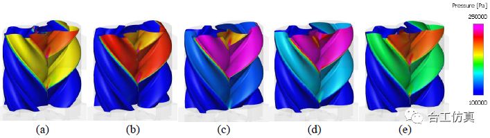

下图为考虑流固传热情况下,5个曲轴角度下转子的压力云图。图中彩色图例范围从1bar到2.5bar,洋红色代表高压,蓝色代表低压。每个流体压缩腔中的压力与预期值相似。当压缩腔从入口移动到出口时,由于流体体积的逐渐减少,压力增加。与温度分布不同的是,转子表面的压力分布几乎是均匀的。这意味着共轭传热对压缩机性能的影响很小。
双螺杆压缩机流固共轭传热CFD分析 附基于SCORG和Simerics MP 的CFD双螺杆泵数值模的图10
图9 考虑流固共轭传热压力分布:
