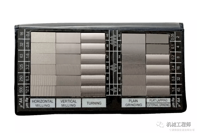

表面光洁度与表面粗糙度有相应的对照表。粗糙度有测量的计算公式,而光洁度只能用样板规对照。所以说粗糙度比光洁度更科学严谨。

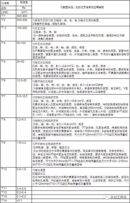

【专业知识】表面粗糙度=表面光洁度?快来整的明白的!的图2
不同加工方法所能达到的表面粗糙度
【专业知识】表面粗糙度=表面光洁度?快来整的明白的!的图3

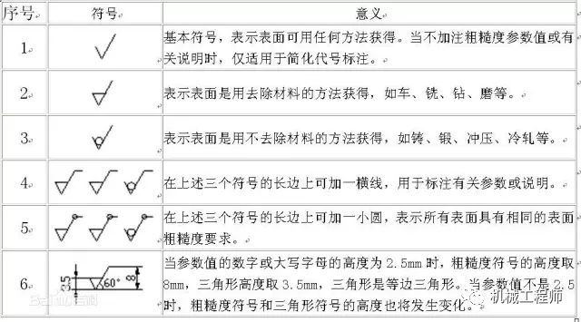

表面粗糙度符号

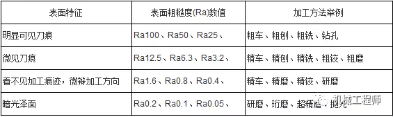

表面光洁度与表面粗糙度对照表

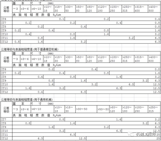

公差等级与表面粗糙度值
在机械零件设计工作中,按尺寸公差选择表面粗糙度数值时,应当根据不同类型的机器,选择相应的表值。
