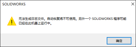

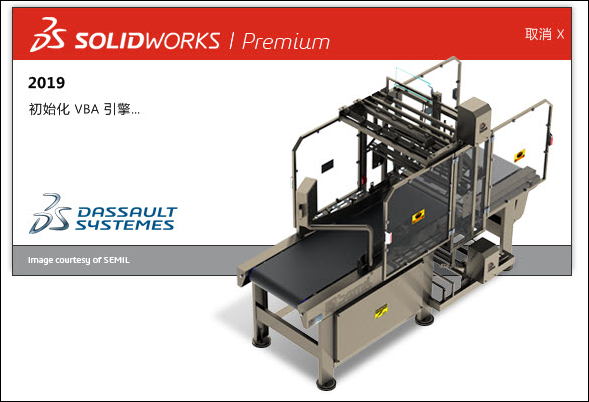

最近小编安装了新版本的SolidWorks软件,当我通过双击SW文件时,不管是装配文件,还是模型文件,都会重新打开一个SolidWorks程序,非常麻烦。
【5/15更新】双击SolidWorks文件打开多个SolidWorks程序如何解决?的图1
同时系统还会出现如下图所示的提示:另外一个SOLIDWORKS程序可能已经在此机器上运行中。

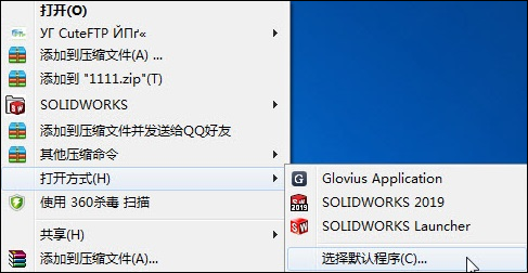

1、首先鼠标右击任何一个SW文件,在弹出的快捷菜单中,选择“打开方式”>“选择默认程序”,如下图所示。

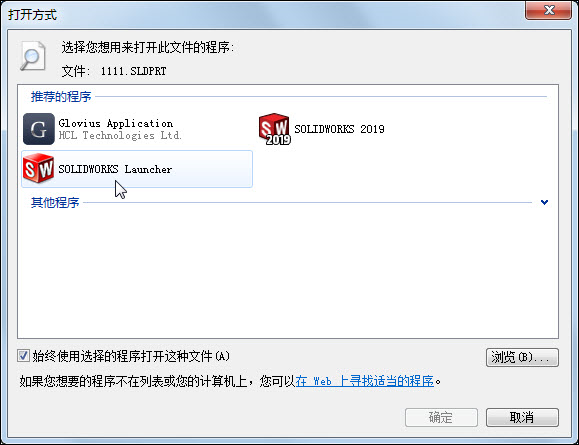

2、在打开的“打开方式”对话框中,选择SOLIDWORKS Launcher为默认程序。
【5/15更新】双击SolidWorks文件打开多个SolidWorks程序如何解决?的图4
这样下次再双击SOLIDWORKS文件就不会再重新打开一个SOLIDWORKS程序了。
