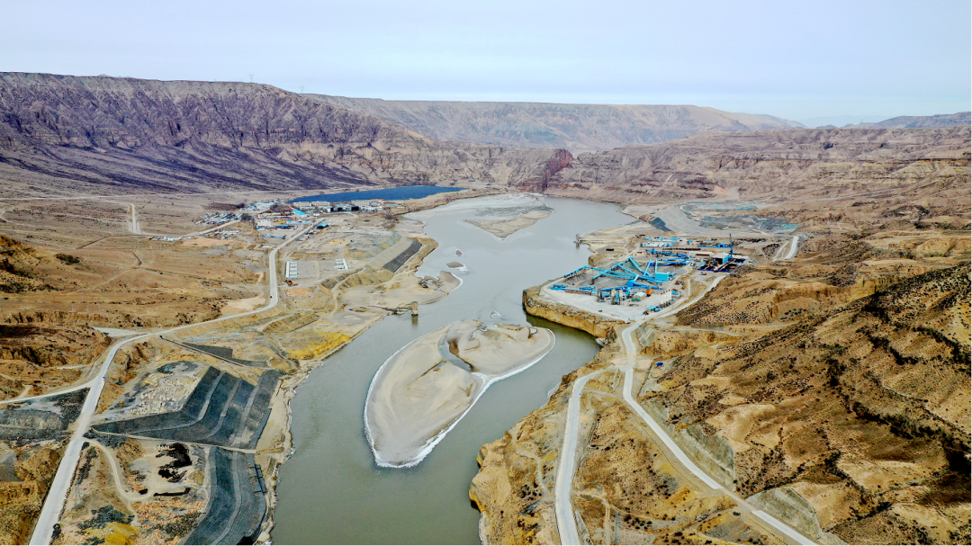

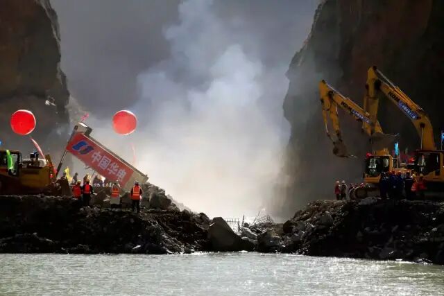

羊曲大坝将成全球最大3D打印出的建筑物
黄河干流上游的青海羊曲水电站将采用3D打印的相同增材制造工艺,「逐片」建造。工程参与者是无人驾驶的挖掘机、卡车、推土机、摊铺机和压路机,全部由AI规划与控制。
如果工程能按期结束,羊曲水电站将在2024年建成。之后每年将通过1500公里的高压线,向黄河上游的河南逾亿居民输送近50亿千瓦时的电力。
如此,羊曲大坝将成为世界上用3D打印技术制造的最大规模建筑。之前保持此纪录的是迪拜市政府一栋两层办公楼,高9.5米,项目面积640平方米。
而羊曲大坝落成后将高达180米,是美国最大水坝胡佛水坝高度的三分之二有余。

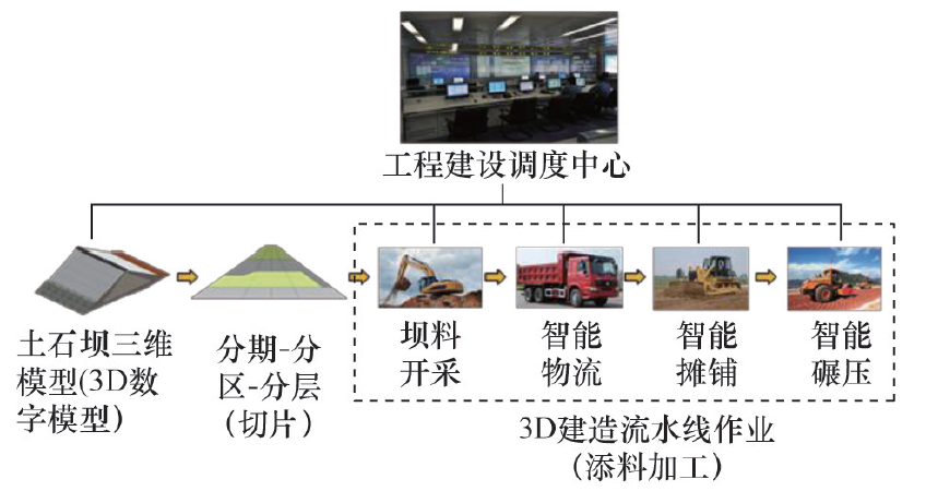

在刘天云团队的设计下,羊曲水坝建筑工地实际上已经变成一台巨大的3D打印机,大量的无人驾驶工程车辆和设备,作为不同的打印机组件,在羊曲工程的核心AI规划下无缝地协同工作。
研究团队表示,深度/强化学习等AI技术的突破,意味着机器现在可以识别施工现场几乎所有的物体,在不断变化的环境中处理不确定性,并灵活地执行各种任务。
据论文所述,核心AI的数据来源基于土石坝的工程3D设计数字模型,然后在集成软件Wampserver平台下,利用Mysql建立数据库,使用PHP语言设计动态网页,建立一套基于Mysql+PHP的动态网页数据库管理系统。
核心AI将3D数字模型「切片」为一系列工序,进行土石坝分期、分区、分层的3D打印过程规划。
完成这步后,核心AI会组织与调度相关的工序,优化施工方案。而且核心AI会生成施工地址地图的数据模型,并用算法规划出无人工程车辆的局部避障路径。
结合路网模型和搜索算法,AI就能得到施工场址中任意两点间的最优路线,从而为无人工程车队的导航与控制提供基础。

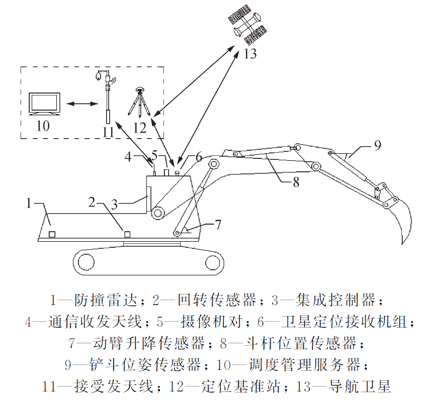

无人驾驶挖掘机将能够自主识别堆场中的物料,并将其装载到无人驾驶自卸运输卡车车队中。

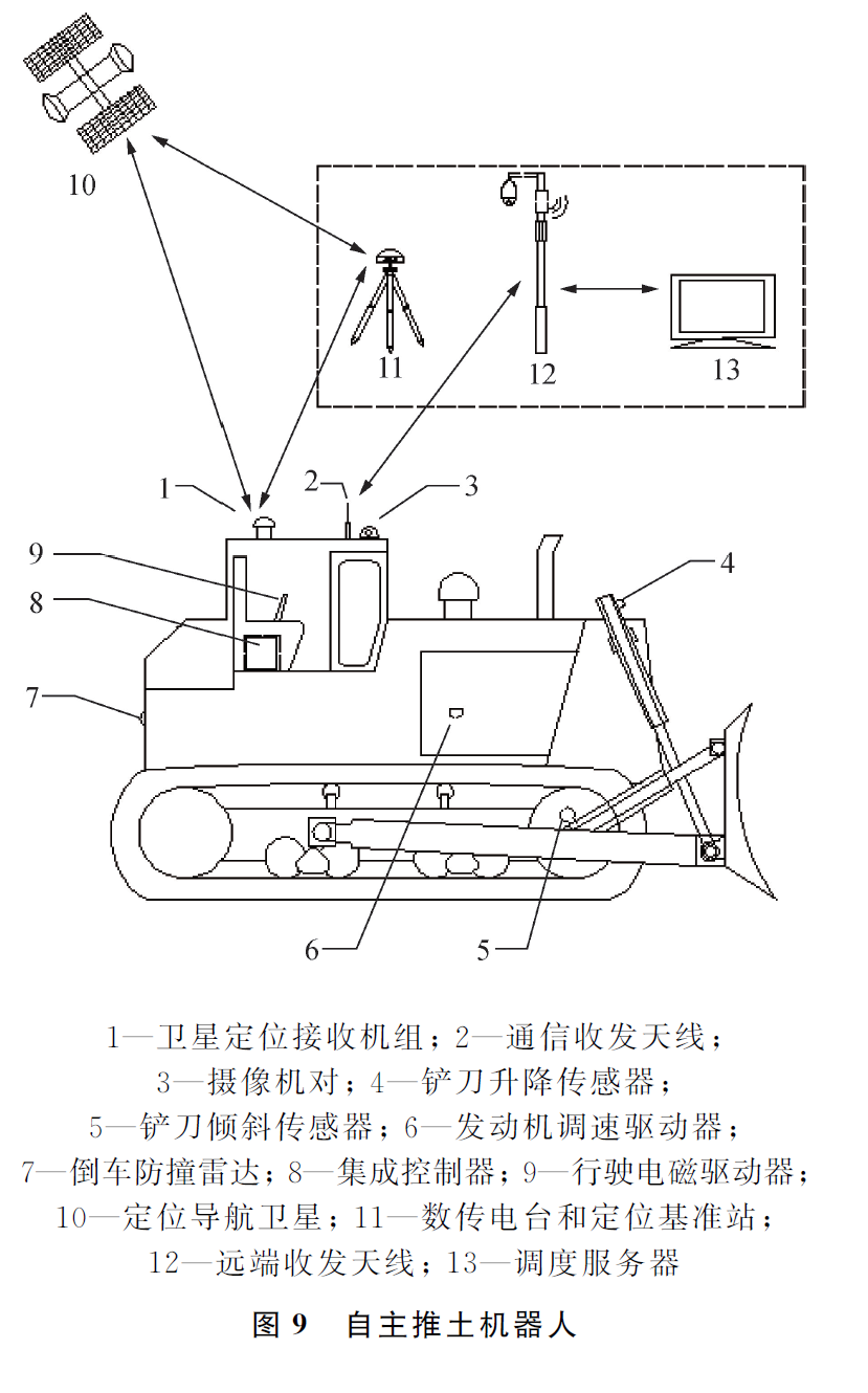

负责物料运输的无人驾驶自卸卡车自动获取运送物料需求、物料配送位置坐标信息,自主进行运料上坝。
无人驾驶运输卡车运用GPS定位装置精准配送上坝。同时,无人驾驶运输卡车将实际运输的物料数据实时发送给核心AI,存入数据库。
依靠核心AI给出的优化路线,卡车将在规定的时点将足量的材料精准运送到正确的施工位置,由无人推土机和摊铺机一层层「打印」出大坝的坝体。

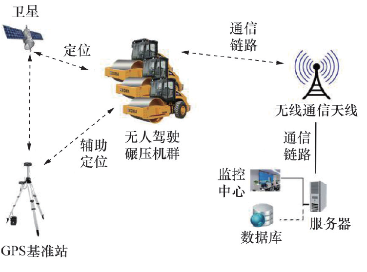

最后,无人驾驶碾压机将压紧坝体的各层夹层,坚实稳定其结构,并且通过传感器传输数据给核心AI。
【5/16更新】AI指挥无人车队,中国造出世界最大3D打印建筑的图6
核心AI使用这些数据,并结合施工场址安装的各种传感器得到的地面振动和其他环境数据,来判断坝体每一层的施工质量。

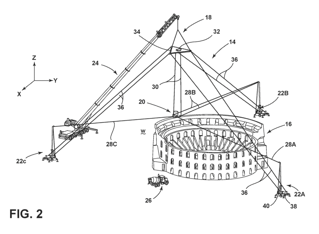

与此相类似的建筑技术,国外也有机构在探索。例如2022年1月,美国橡树林国家实验室申请了大型3D打印建筑系统的专利,喷头可以从半空中层层「打印」出大型建筑。

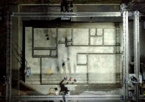

2022年3月,创业企业Diamond Age也筹资开发自己的全无人智能3D打印建筑系统。一旦开发完成,将可以由26个机械臂喷头在全无人干预前提下按蓝图盖好房屋。
