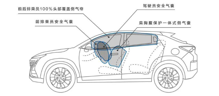

安全气囊不安全?
汽车安全气囊被称为“保命装置”,但作为被动安全系统,并不是所有的撞击都会成功“召唤”出汽车安全气囊,只有在“必要”时刻它才会大显身手。

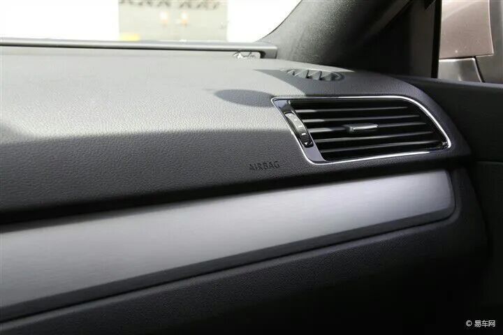

副驾驶安全气囊上方的气囊盖板与仪表板上体紧密相连,安全气囊在瞬时“冲”出的过程中,仪表板上随气囊一起高速飞出的碎片,不但容易划伤安全气囊,造成气囊失效,重则还会对人体造成伤害,让“安全气囊不安全”。

为杜绝材料碎片的产生或飞出,并保障安全气囊在关键时刻沿固定轨迹弹出,气囊线各处断裂强度的一致性及精确度至关重要,每一个孔的加工精度都马虎不得。随着汽车仪表板安全气囊弱化工艺的不断更迭,激光弱化技术应运而生

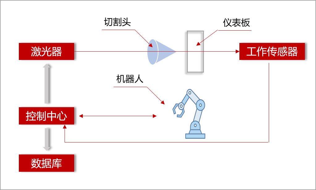

自第三代起,华工科技激光弱化自动化装备便搭载了自主研发的实时全闭环控制系统第五代则优化了数据记录存储功能。“藏匿”于设备中的数十个传感器,通过他们的“触角”收集加工过程中的激光能量大小、打孔密度、残余厚度等数据,然后反馈并存储至控制系统,每一个产品的生产数据15年内均可追溯,这也是与冷刀、热刀、铣削等传统加工方式相比,激光弱化工艺最大的优势所在。

全闭环控制系统流程图
核心元器件“残余厚度传感器”及控制系统作为设备控制中心最重要的“神经”系统 ,可让整个弱化加工过程高度精密、完全可控,点状弱化残余厚度可均匀控制在0.15±0.05mm精度内,既让仪表板达到了“隐身”效果,又能让安全气囊在“必要”时正常弹出。
升级版的全闭环控制系统还配备了视觉防错系统,与控制系统过程数据的“双重管控”下,让不良品无处躲藏,为汽车仪表板气囊弱化产品“安全加码”,实现抽样100%爆破合格

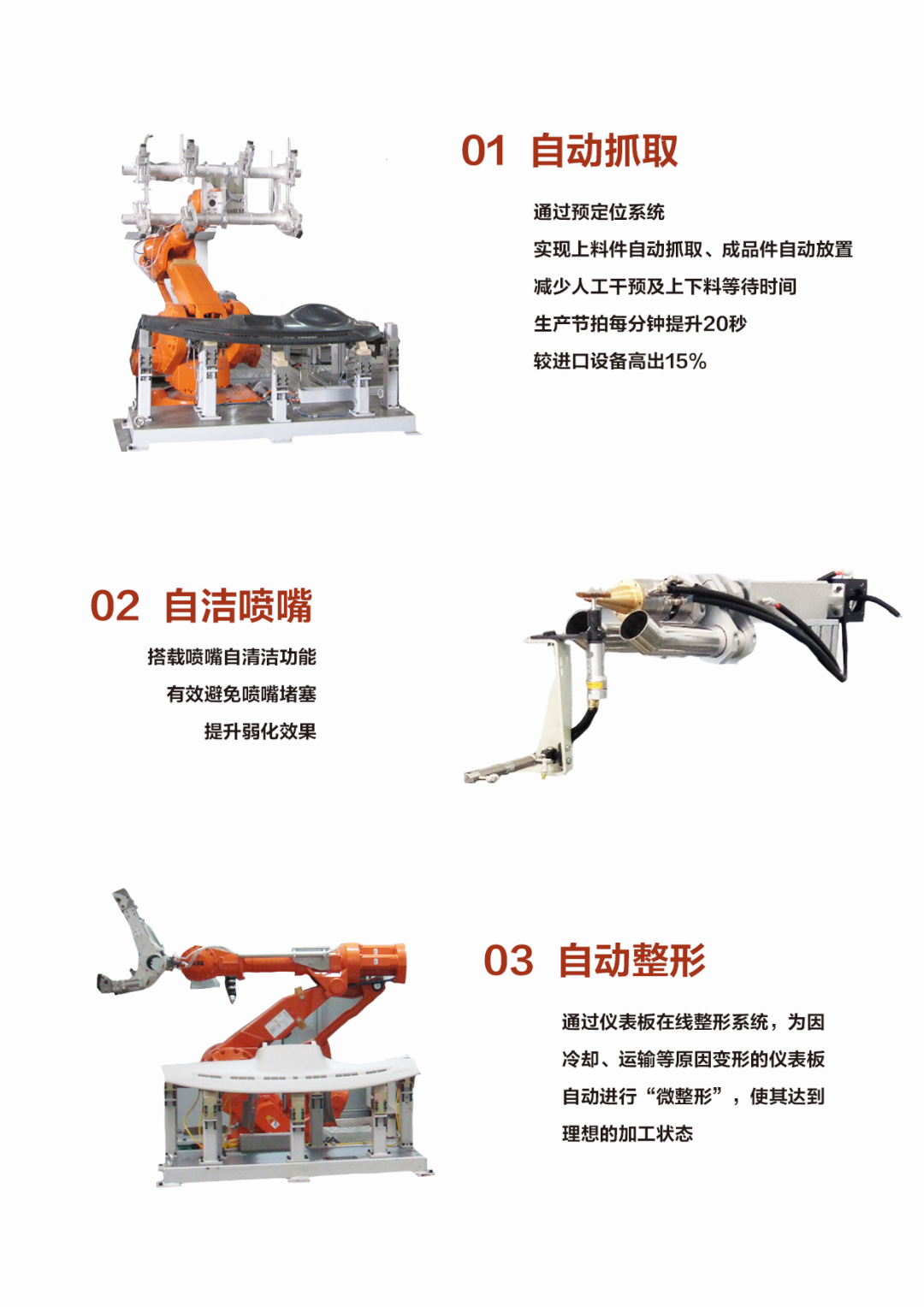

自动化升级  制造加速度
