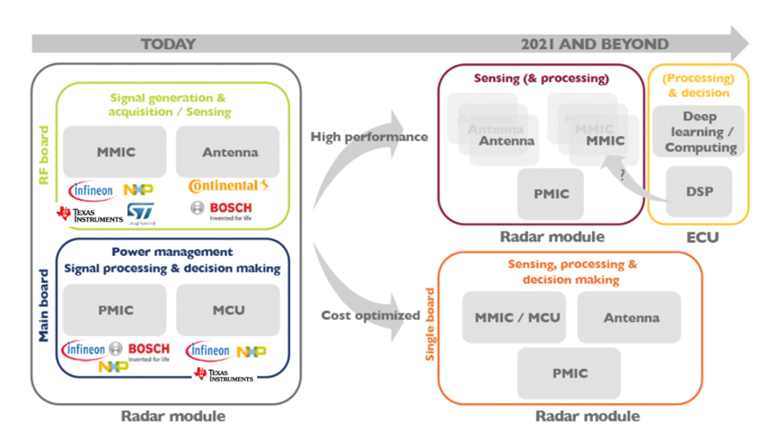

半导体公司基于CMOS的单芯片解决方案的量产正在加速毫米波雷达的部署,单芯片一方面降低了整个77Ghz雷达的研发难度,另一方面使得产品的合格率与成本都发生很大变化。
单芯片的高度集成使得目标位置,速度等信息都能进行多传感器的融合判断,这也加速了毫米波雷达在汽车和工业领域的使用。其77G 4D雷达可以做到火柴盒大小,是传统毫米波雷达
(ABCD Autoliv、Bosch、Continental、Delphi)
的一半大小。长距雷达测距能达到250米,角度分辨率小于3度,行人和自行车检测性能突出。量产价格可以让传统毫米波雷达做到价格更低。
▲图2. 毫米波雷达模组的进化,使得更多的玩家进入这个领域

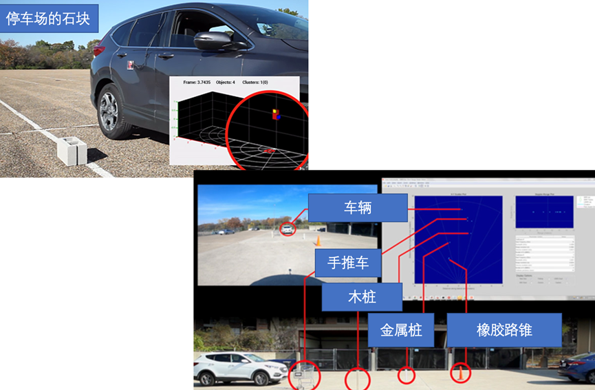

(2)检测物体更为精确
传统超声波传感器的最近检测距离约为10-15 厘米,AWR1843AOP可以检测距离最近 4 厘米的物体,可帮助泊车系统在狭窄、紧凑的停车位上使用,同时可以检测靠近车辆的路缘石来提高泊车的成功率。图4 显示了毫米波雷达区分几种不同大小和材料
(包括木材、金属和塑料)
的类型物体的能力,在实验的场景下包括塑料路锥、手推车、木桩和金属桩。

图4. 毫米波雷达检测停车场中的各种物体
