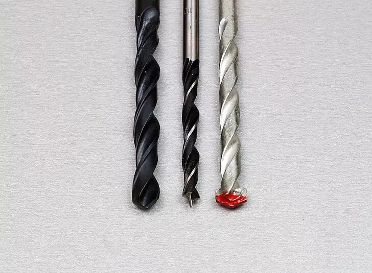

钻头颜色与质量有没有关系
首先: 没法单纯从颜色上分辨钻头的质量,颜色跟品质没有直接的必然关系,不同颜色钻头主要是加工工艺不一样,当然可以从颜色上做出大概的判断,只是目前质量差的钻头也会把自己的颜色进行处理达到高质量钻头的外观样式。
不同颜色的钻头有什么区别
高品质的全磨制高速钢钻头经常以白色出现,当然,轧制钻头也可以通过精磨外圆而实现白色,之所以说是高品质,除材料本身外,对磨制过程中质量控制也相当严格,刀具表面不会出现烧伤。 黑色是经过氮化处理过的钻头,是将刀具成品放置于氨水和水蒸气的混合体中,经过540-560C°保温处理后,提高刀具耐用度的一种化学方法。
目前市场上的黑色钻头,大多只是做到颜色是黑色(为了掩盖刀具表面的烧伤或黑皮),但实际使用效果并未得到有效提升。
生产钻头有3种工艺,黑色为轧制,最差的。 白色的为清边和磨制。 因为不像轧制,不产生高温氧化,故钢材晶粒组织没有破坏,用来钻硬度稍微高的工件。 黄褐色的钻头,业内称为含钴钻, 这个是此钻头的行业的潜规则了。
含钴钻本来是白色,磨制生产出来的,后期雾化的时候,做成黄褐色(一般称为琥珀色),是目前流通中最好的了。 M35( Co 5%)还有一种是金色的,这种钻头叫镀钛钻,分为装饰镀和工业镀。 装饰镀一点作用也没有,就是好看,金灿灿的。 工业镀非常棒,硬度可以达到HRC78,比含钴钻硬度还高(HRC54°)。

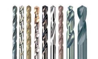

钻头为什么还有颜色区分,区分的原因很多人不知道的图2
既然颜色不是判断钻头质量的标准,那到底如何购买钻头呢?
从经验来判断,一般来说白色的一般都是全磨制高速钢钻头,质量应该最好。 金色的是镀氮化钛的,一般要么是最好的,要么是很差的糊弄人的。 而黑色的质量也参差不齐,有的就是很差的碳素工具钢做的,很容易退火,同时容易生锈所以要发黑处理一下。
一般买钻头可以看钻头柄上的商标以及直径公差的标识,标识清晰,激光或者电腐蚀的质量不会太差。 如果是字模压的字,如果字的边缘鼓起来,则钻头质量差,因为鼓起的字轮廓会导致钻头夹持精度达不到要求,而字边缘清晰,很好的和钻头柄的圆柱面交界的的则质量好。 另外要看钻头尖部切削刃处,全磨制钻头的刃开的很好,螺旋面符合要求,而质量差的在后角面处之质量很差的。
