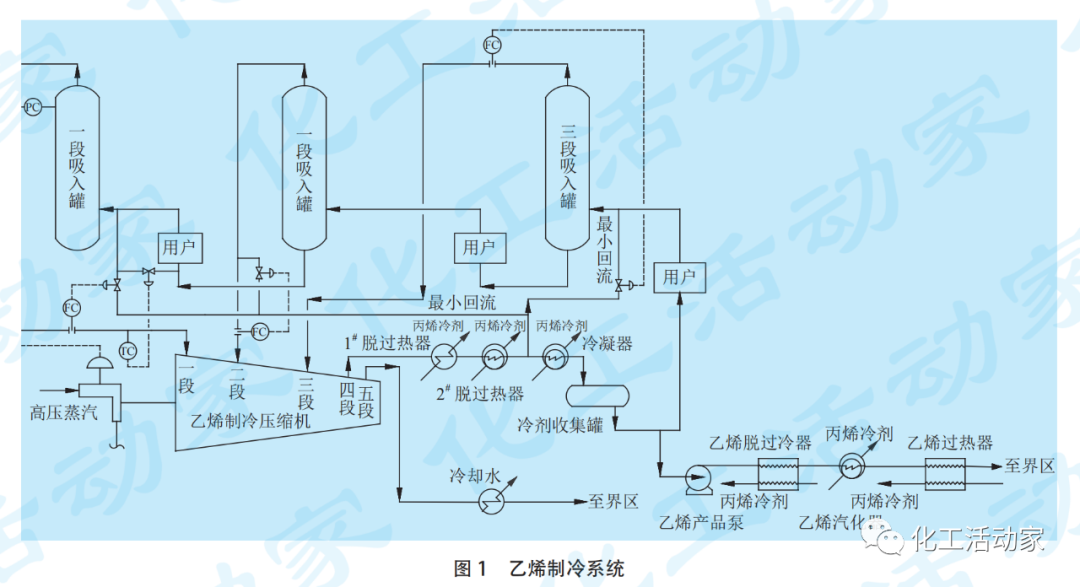

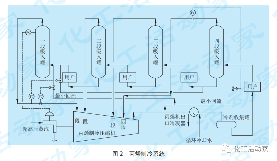

文章采用PROII计算软件,对乙烯制冷系统和丙烯制冷系统进行流程模拟,研究3个不同乙烯产品的外送方案对2个制冷机功率、装置能耗、投资以及操作运行成本的影响,根据具体的对比情况确定了最优化的乙烯产品外送方案。乙烯制冷系统的低温乙烯冷剂有3个温度等级,压缩机有五段,乙烯产品可由五段气相直接采出或在四段出口冷凝,经乙烯产品泵增压后加热、汽化并图2丙烯制冷系统一段吸入罐二段吸入罐三段吸入罐四段吸入罐用户PCTCFCFC用户一段二段三段四段用户用户最小回流最小回流冷剂收集罐循环冷却水丙烯机出口冷凝器丙烯制冷压缩机超高压蒸汽过热后送出界区,流程见图1。
百万吨乙烯装置不同产品外送方案对乙烯装置能耗和经济性的影响的图1
丙烯制冷系统是一个闭路循环,低温丙烯冷剂有4个温度等级,压缩机有四段,流程见图2。

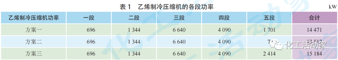

3个方案的乙烯制冷压缩机功率比较见表1。
百万吨乙烯装置不同产品外送方案对乙烯装置能耗和经济性的影响的图3
对乙烯制冷压缩机而言,方案三的功率最大,分别比方案一、二增加713kW和1672kW,其功率由大到小的依次为方案三>方案一>方案二。主要原因是方案三中的全部乙烯产品都由压缩机五段采出,造成压缩机的五段负荷增加。

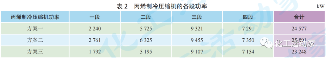

3个方案的丙烯制冷压缩机的功率比较见表2。
百万吨乙烯装置不同产品外送方案对乙烯装置能耗和经济性的影响的图4
对丙烯制冷压缩机而言,方案二的功率最大,比方案一增加1314kW,比方案三增加2643kW。其功率由大到小的依次为方案二>方案一>方案三。方案三虽然没有利用丙烯冷剂回收其他2个方案中四段出口低温液相乙烯的冷量,但是其总功率仍然是下降的。因为乙烯制冷压缩机五段出口的外送量的增加会大幅减小压缩机四段出口的丙烯冷剂用户的热负荷,导致丙烯制冷压缩机的负荷降低,因此乙烯外送量的大小对丙烯制冷压缩机的运行参数影响很大。
乙烯制冷压缩机的透平采用高压蒸汽驱动,而丙烯制冷压缩机的透平采用超高压蒸汽驱动。从能耗角度出发,由于方案三的丙烯制冷压缩机的功率最小,因此所节省的超高压蒸汽最多;虽然乙烯制冷压缩机透平消耗的高压蒸汽用量最多,但总体来说能耗得到降低。

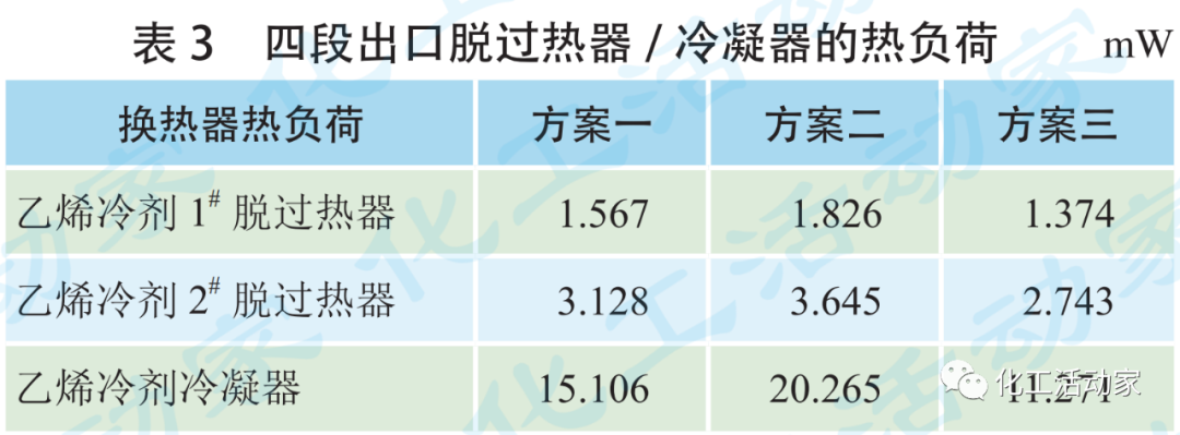

乙烯制冷压缩机四段出口的脱过热器和冷凝器的负荷情况见表3。
百万吨乙烯装置不同产品外送方案对乙烯装置能耗和经济性的影响的图5
从表3可以看出,采用方案三时,四段出口换热器的热负荷最低。这是因为当采用全部乙烯产品由五段出口外送时,大幅降低了压缩机四段用于冷却和冷凝的乙烯流量,导致换热器的热负荷降低。

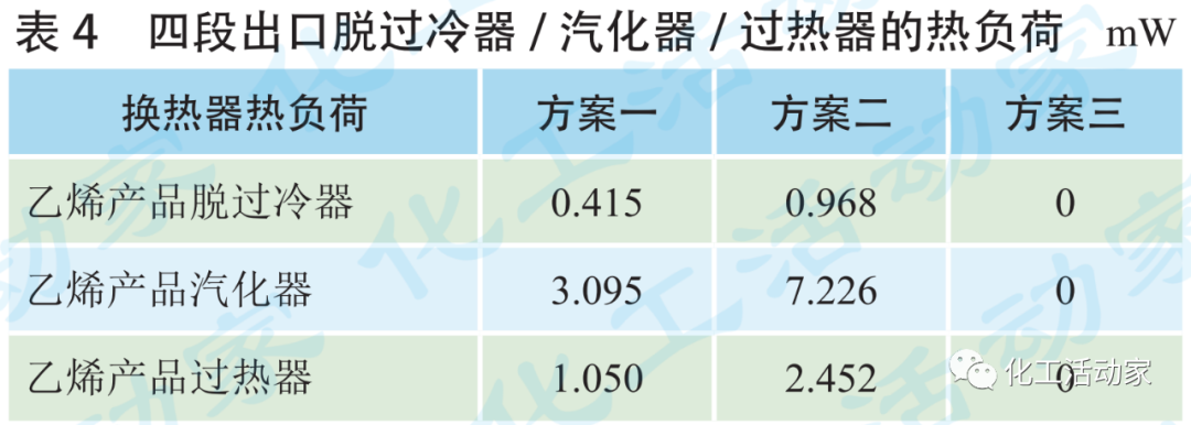

乙烯制冷压缩机四段出口液相乙烯产品的脱过冷器、汽化器和过热器的热负荷情况见表4。
百万吨乙烯装置不同产品外送方案对乙烯装置能耗和经济性的影响的图6
从表4可以看出,采用方案三时,由于乙烯产品都从五段送出,因此不需要换热器。方案二的热负荷明显大于方案一,主要是因为方案二需要将70万吨/年的乙烯产品汽化和过热,而方案一仅需汽化和过热30万吨/年的乙烯产品。

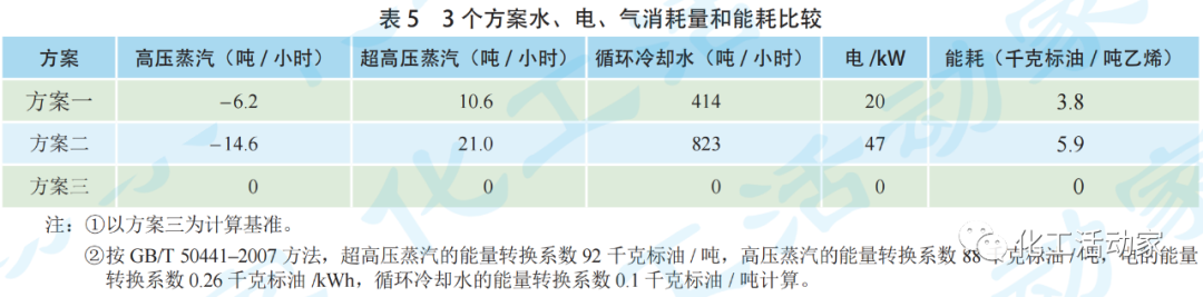

丙烯制冷压缩机出口温度约70℃,需要利用循环冷却水为冷媒将其冷凝。3个方案中,丙烯制冷压缩机功率不同,因此其出口冷凝器的热负荷也不同,造成了所消耗的循环冷却水的流量也不同。以方案三作为基准,方案一的循环冷却水用量增量为414吨/小时,方案二的循环冷却水增量为823吨/小时。
此外,不同的乙烯产品外送方案对应不同的低温乙烯产品输送泵的功率。方案三中由于全部由五段气相外送,因此不需要低温乙烯产品输送泵。以方案三为基准,方案一的乙烯产品输送泵电力消耗增量为20kW,方案二电力消耗增量为47kW。
综合以上影响因素,3个方案的水、电、气消耗量和能耗的具体比较见表5。
百万吨乙烯装置不同产品外送方案对乙烯装置能耗和经济性的影响的图7
从表5可以看出,3个方案中,方案三的能耗是最低的,比方案一的低3.8千克标油/吨乙烯,比方案二的低5.9千克标油/吨乙烯。因此采用方案三的乙烯产品外送方案的经济性最佳。

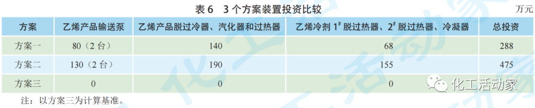

上述3个方案中,乙烯产品脱过冷器、汽化器和过热器的热负荷不同,同时乙烯冷剂1#脱过热器、2#脱过热器和冷凝器的热负荷也不尽相同。因此这些换热器热负荷的差异造成了它们的换热面积不同,直接将会影响到装置投资的差异。此外,是否需要低温乙烯产品输送泵以及该泵功率的不同也会造成投资差异。3个方案的具体投资比较见表6。
百万吨乙烯装置不同产品外送方案对乙烯装置能耗和经济性的影响的图8
从表6可以看出,在3个方案中,方案三的投资最少,比方案一节省288万元,比方案二节省475万元,投资有着明显差异。采用方案三的乙烯产品外送方案最节省投资成本。

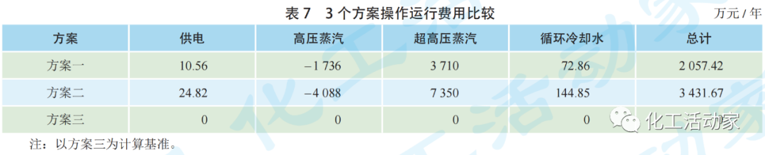

对操作运行费用的影响
3个方案中,压缩机的功率不同,因此公用工程的消耗也不同,造成操作费用差异。具体操作运行费用的比较见表7。
百万吨乙烯装置不同产品外送方案对乙烯装置能耗和经济性的影响的图9
从表7可以看出,在3个方案中,方案三的年操作运行费用最少,分别比方案一、二节省约2057万元、3432万元,每吨乙烯产品的操作运行费用分别节省20.57元、34.32元。因此采用方案三的经济效益最为明显,提高了乙烯装置的市场竞争力。
