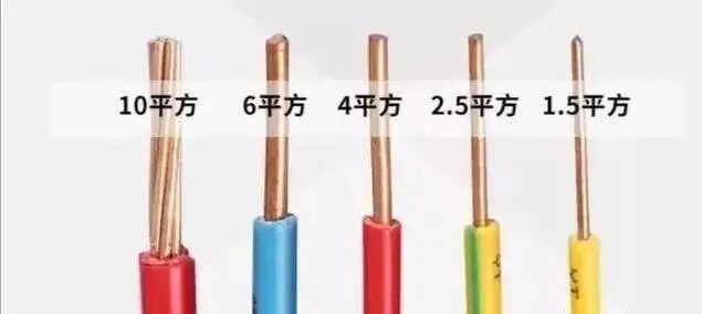

一:(1)1平方的铜芯线,安全载流量范围为(6-8)A,所能带动的功率范围为(1.3-1.7)KW。
常用铜导线怎么使用?电工人应该知道的干货,天天用,非常重要!的图1

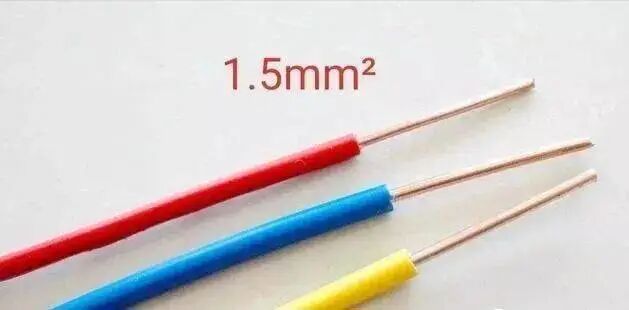

(2)1.5平方的铜芯线,安全载流量范围为(8-15)A,所能带动的功率范围为(1.7-3.3)KW。
常用铜导线怎么使用?电工人应该知道的干货,天天用,非常重要!的图2

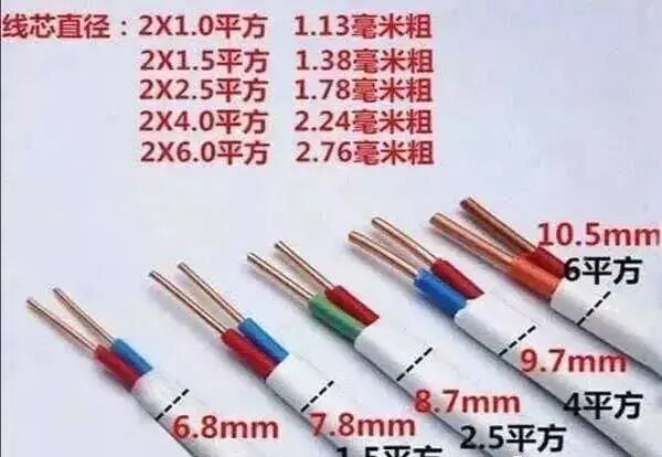

(3)2.5平方的铜芯线,安全载流量范围为(16-25)A,所能带动的功率为(3.5-5.5)KW。
常用铜导线怎么使用?电工人应该知道的干货,天天用,非常重要!的图3

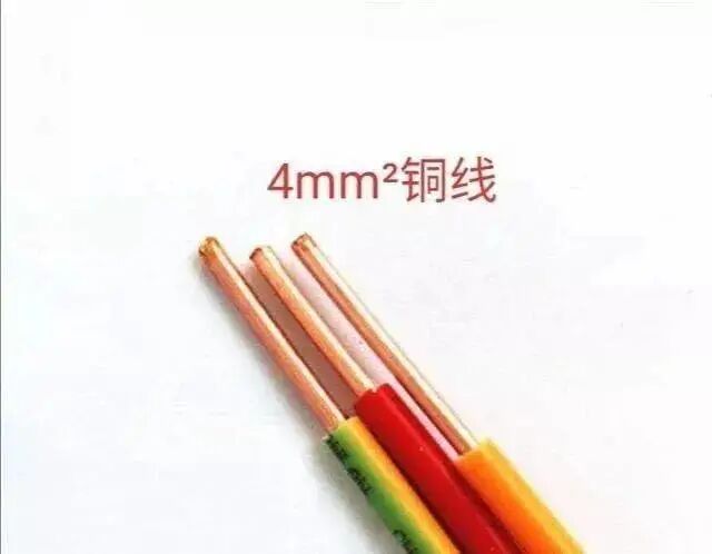

(4)4平方的铜芯线,安全载流量范围为(25-32)A,所能带动的功率为(5.5-7)KW。
常用铜导线怎么使用?电工人应该知道的干货,天天用,非常重要!的图4

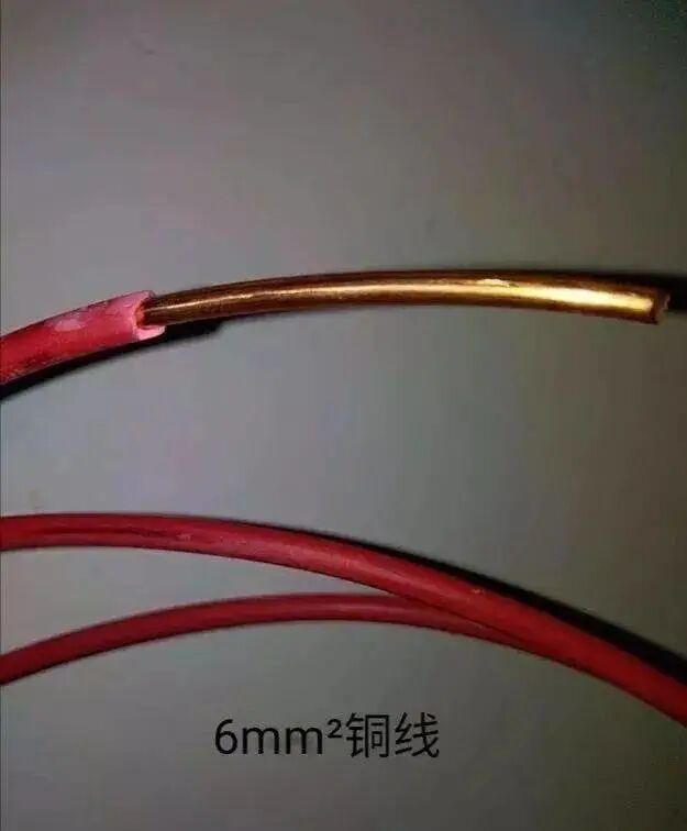

(5)6平方的铜芯线,安全载流量范围为(32-40)A,所能带动的功率为(7-8.8)KW。
常用铜导线怎么使用?电工人应该知道的干货,天天用,非常重要!的图5
