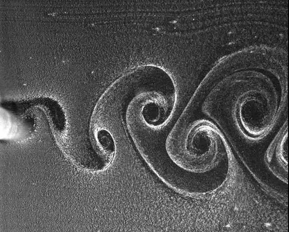

流体力学,是研究流体(液体和气体)的力学运动规律及其应用的学科。主要研究在各种力的作用下,流体本身的状态,以及流体和固体壁面、流体和流体间、流体与其他运动形态之间的相互作用的力学分支。流体力学是力学的一个重要分支,它主要研究流体本身的静止状态和运动状态,以及流体和固体界壁间有相对运动时的相互作用和流动的规律。在生活、环保、科学技术及工程中具有重要的应用价值。

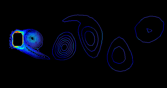

CFD方法是对流场的控制方程用计算数学的方法将其离散到一系列网格节点上求其离散的数值解的一种方法。控制所有流体流动的基本定律是:质量守恒定律、动量守恒定律和能量守恒定律。由它们分别导出连续性方程、动量方程(N-S方程)和能量方程。应用CFD方法进行平台内部空气流场模拟计算时,首先需要选择或者建立过程的基本方程和理论模型,依据的基本原理是流体力学、热力学、传热传质等平衡或守恒定律。
由基本原理出发可以建立质量、动量、能量、湍流特性等守恒方程组,如连续性方程、扩散方程等。这些方程构成连理的非线性偏微分方程组,不能用经典的解析法,只能用数值方法求解。
求解上述方程必须首先给定模型的几何形状和尺寸,确定计算区域并给出恰当的进出口,壁面以及自由面的边界条件。而且还需要适宜的数学模型及包括相应的初值在内的过程方程的完整数学描述。
求解的数值方法主要有有限差分法(FDM)和有限元(FEM)以及有限分析法(FAM),应用这些方法可以将计算域离散为一系列的网格并建立离散方程组,离散方程的求解是由一组给定的猜测值出发迭代推进,直至满足收敛标准。常用的迭代方法有Gauss-Seidel迭代法、TDMA方法、SIP法及LSORC法等。利用上述差分方程及求解方法既可以编写计算程序或选用现有的软件实施过程的CFD模拟。
