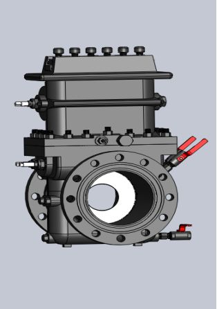

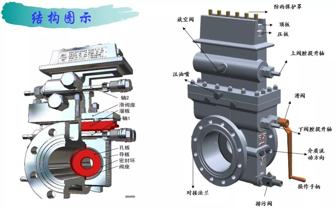

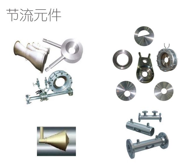

        孔板阀是一种结构新颖的流量计量节流装置,适用于含硫或不含硫的天然气、石油、煤气、水等气体及液体的流量测量,广泛用于能源、石油、化工、冶金各行业中。

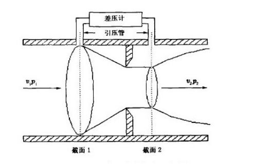

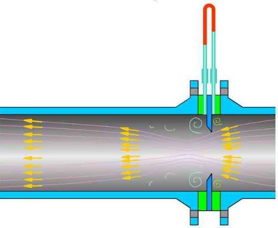

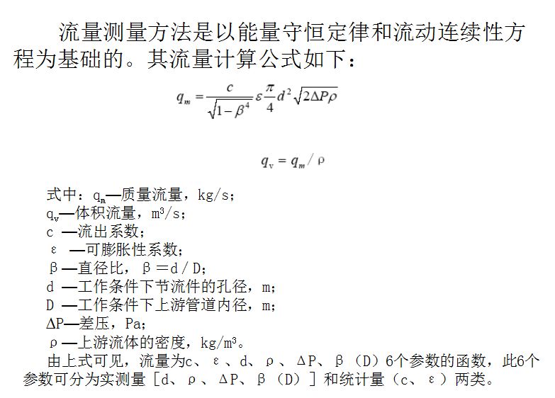

具有一定压力,充满管道的天然气在流经管道内的节流件(孔板)时,流束将在节流件处形成局部收缩,从而使流速增加,压力降低,在节流件前后便产生了压差,流量越大,则产生的压差越大,流量越小,则产生的压差越小,从而可以间接的知道流量的大小。

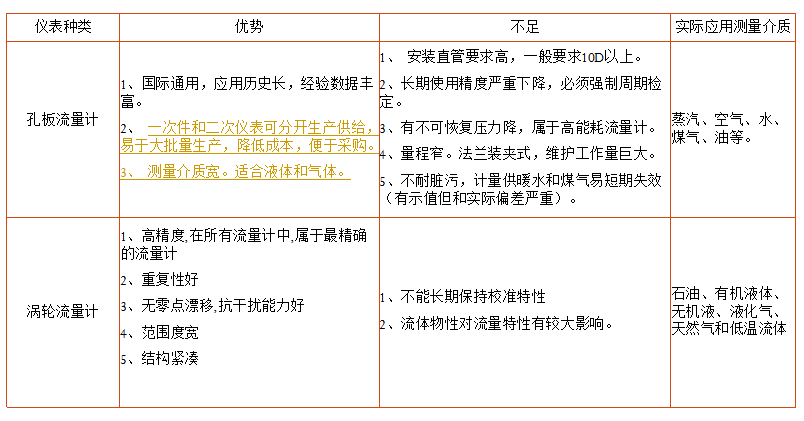

1:标准节流件是全用的,并得到了国际标准组织的认可,无需实流校准,即可投用,在流量计中亦是唯一的;
2:结构易于复制,简单、牢固、性能稳定可靠、价格低廉;
3:应用范围广,包括全部单相流体(液、气、蒸汽)、部分混相流,一般生产过程的管径、工作状态(温度、压力)皆有产品;4:检测件和差压显示仪表可分开不同厂家生产,便于专业化规模生产。

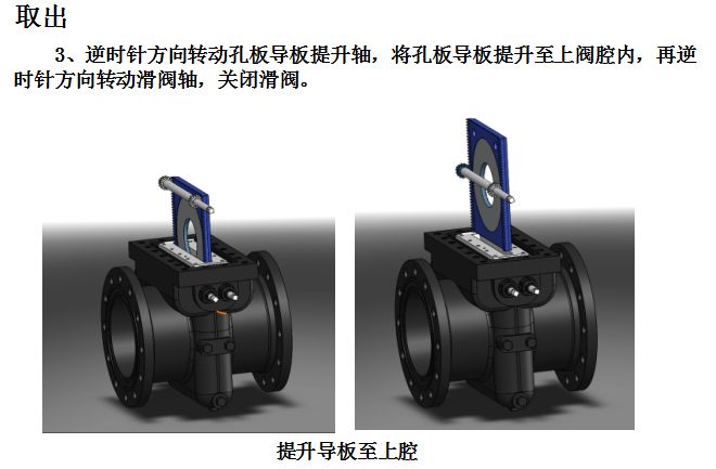

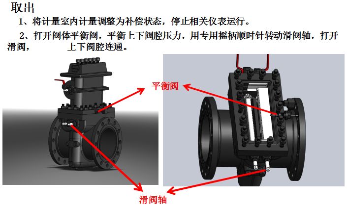

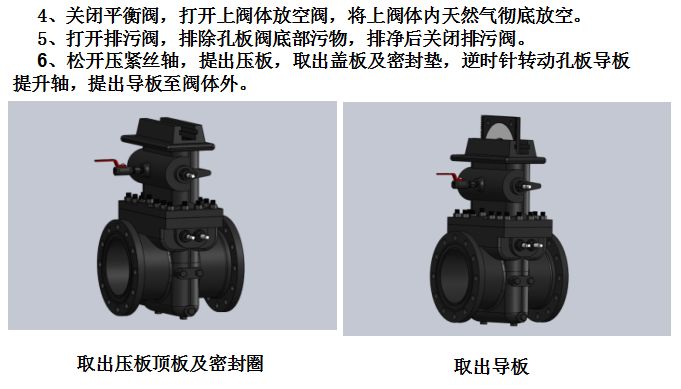

孔板阀取出、装入孔板操作规程

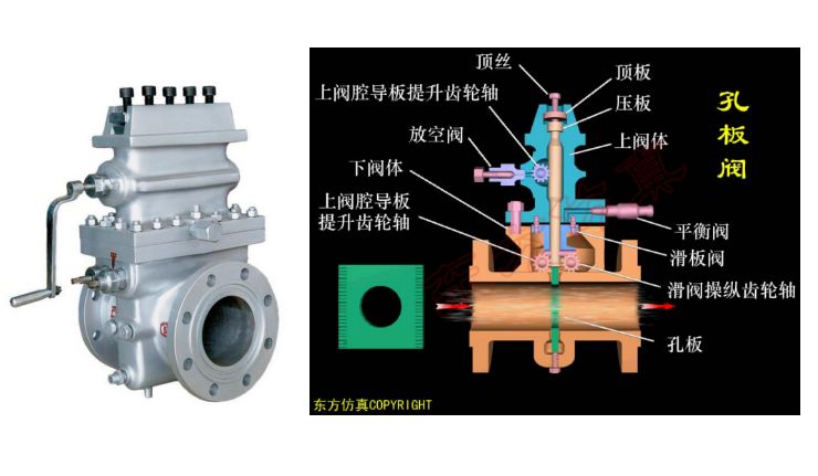

装入:

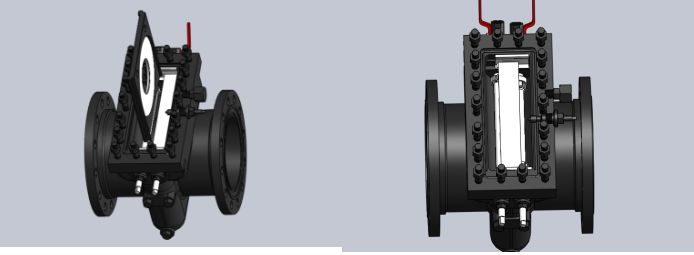

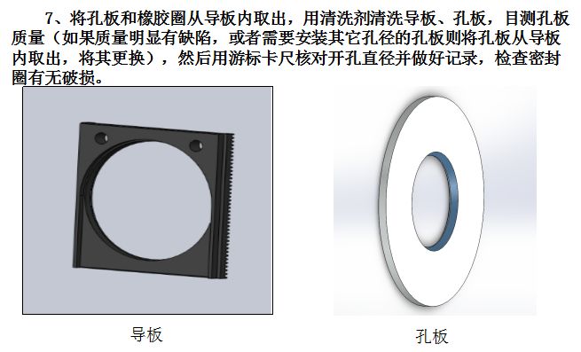

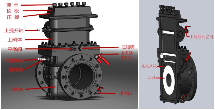

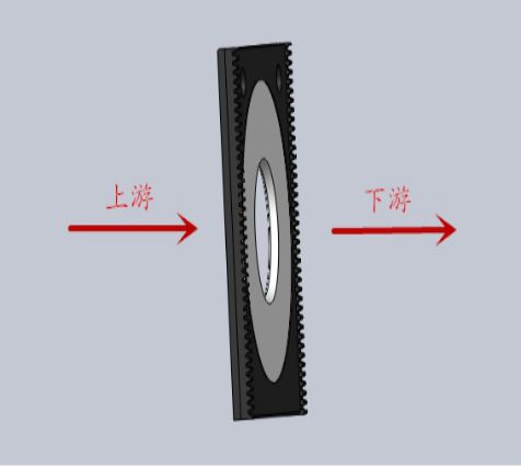

1、将清洗完毕或需要更换的孔板装入导板(注意孔板直角边对准上游来气方向),将导板垂直放入阀体内,上下活动上阀体导板提升轴,使导板正位,然后将孔板导板摇入上阀体内。
孔板阀的知识大全的图13
2、装好密封垫片,将阀体盖板垂直放入盖板槽内,装好压板,并均匀上紧压板螺栓。
3、关闭放空阀,打开平衡阀,用肥皂水对各密封处验漏。

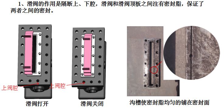

4、顺时针转动滑阀轴,使滑阀打开,顺时针摇动导板提升轴,将导板下降至下阀体工作位置,逆时针转动滑阀轴,关闭滑阀。
孔板阀的知识大全的图14
5、关闭平衡阀,打开放空阀,排净后关闭放空阀。
6、旋转阀体密封脂盒压盖,注入密封脂(密封脂是为了对滑阀密封面进行密封)。

    7、如发现滑阀关不严,应加注密封脂并活动滑阀,检查其密封情况,保持良好密封。
    8、若滑阀密封不好,应打开上阀盖,对滑阀的滑块、阀座密封脂进行清洗,干硬的密封脂可用酒精溶解清洗。

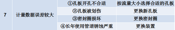

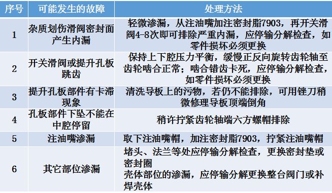

故障与排除
孔板阀的知识大全的图17
孔板阀的知识大全的图18
