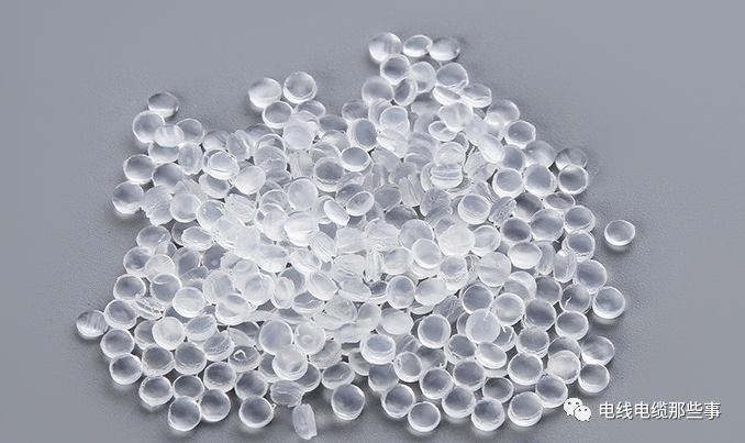

第一类聚氯乙烯(PVC)料
聚氯乙烯塑料价格便宜,特理机械性能较好,挤出工艺简单,比重轻,耐油和耐腐蚀好。同时,氯乙烯(PVC)性能参数一般,多用来制造1KV及以下的低压电线电缆。采用添加了电压稳定剂的聚氯乙烯(PVC)绝缘料,允许生产6KV级电缆。
聚氯乙烯(PVC)有一定阻燃料,但燃烧时会释放一毒烟气,不宜用于着火燃烧时需要满足低烟、低毒要求的场合。同时聚氯乙烯(PVC)线缆也不适用在含有苯及苯胺类、酮类、吡啶、甲醇、乙醇、乙醛化学剂土质中,不宜用在含有三氯乙烯、 三 氯 甲 烷 、四氯化碳、二硫化碳、冰醋酸环境中。

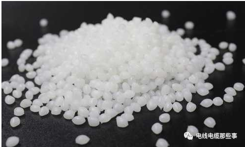

第二类:交联聚乙烯(XLPE)
交联聚乙烯(XLPE)电绝缘性能优越,经过高分子交联后成为热固性材料,机械性能和耐热性好。已成为中、高压电力电缆的主导品种。交联聚乙烯(XLPE)也具有结构简单,制造方便,比重轻,敷设方便、耐腐蚀、做终端和中间接头简单。交联聚乙烯(XLPE)不含卤素,不阻燃,燃烧时不会产生大量毒气及烟雾,若添加阻燃剂,会使机械性能及电气性能下降。交联聚乙烯(XLPE)对紫外线照射敏感。

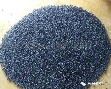

第三类氟塑料
氟塑料突出特点是电绝缘性能优异,适合高频信号传输,耐高温,可提高载流量,阻燃性好,氧指数高,燃烧时火焰扩散范围小,产生的烟雾量少,还具有优良的耐气候老化性能和机械强度,不受各种酸、碱和有机溶剂影响。但其比重大,价格昂贵,氟塑料主要用于耐高温场合。

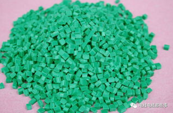

第四类橡皮料
橡皮绝缘料采用天然橡胶比缘缘,电压等级主要为1KV可以生产6KV,弯曲性能好,能在严寒气候下敷设,特别适用于移动式电气设备等经常需要弯移或有较高柔软性要求的回路和水平高差大和垂直敷设场合,遇到油类及其化合物时很快就被损坏,在可能经常被油浸泡的场所宜使用耐油型橡胶护套电缆。

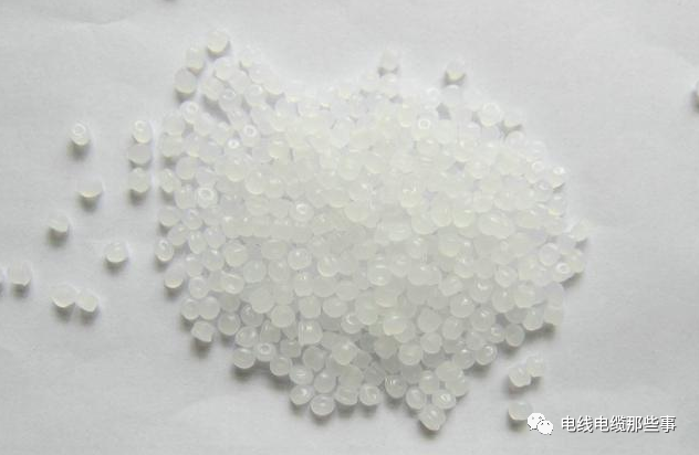

第五类 乙丙橡胶绝缘
乙丙橡胶料长期允许工作温度90度,短路热稳定允许温度为250度,温度适应范围大,耐寒、耐高温、环境适应性强,抗风化和光照,耐氧、耐臭氧、耐潮湿。欧美已大量使用。
