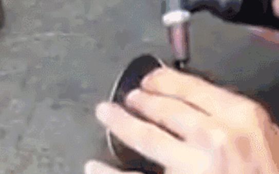

热板焊接采用抽板式结构,由电加热方法将加 热板机 热量传递给上下塑料加热件的熔接面。 使其表面熔融,然后将加 热板机 迅速退出,上下两片加热件加热后熔融面熔合、固化、合为一体。 整机为框架形式,由上模板、下模板、热模板三大块板组成,并配有热模、上下塑料冷模,动作方式为气动控制。

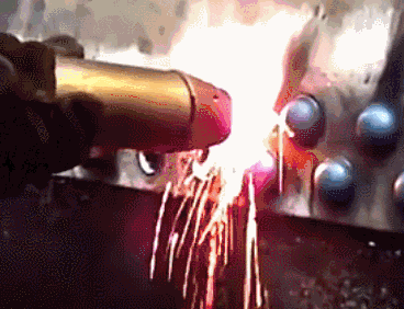

超声波金属焊接是利用高频振动波传递到两个需焊接的金属表面,在加压的情况下,使两个金属表面相互摩擦而形成分子层之间的熔合,其优点在于快速、节能、熔合强度高、导电性好、无火花、接近冷态加工; 缺点是所焊接金属件不能太厚(一般小于或等于5mm)、焊点位不能太大、需要加压。

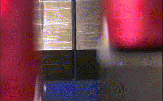

硬焊 (brazing)是一种焊接方式,将熔点低于欲连接工件之熔填料(钎料)加热至高于熔点,使之具有足够的流动性,利用毛细作用充分填充于两工件间(称为浸润),并待其凝固后将二者接合起来的一种接合法,传统上在美国温度高于800 ° F(427 ° C)者称为硬焊(硬钎焊),反之称为软焊(软钎焊)。
