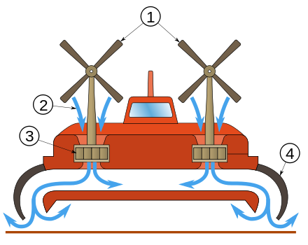

在空气轴承中,滚珠由气垫代替。空气轴承最为人熟知的应用之一或许是气垫船。
巨大的风扇在气垫船下方吹动空气,通过弹性橡胶 “裙边” 阻止空气的逸出。气垫船下方所产生的高气压能够支撑船体重量,因而使其漂浮在气垫上。巨大的气垫不仅起到支撑船体重量的作用,而且还作为一个软弹簧使船体平稳地漂浮在粗糙的陆地表面或水面上。

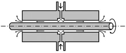

可将同样的原理运用在转轴轴承。将高压空气注入转轴和固定轴承之间的空隙中。该空隙非常小(约为 0.01 毫米),从而使得空隙中的空气压力保持不变。而且,这一狭小的空隙也显著降低了气垫的“弹性”,从而使轴非常精确地固定,即仅可产生低动态偏心。由于摩擦力很低,轴便可以自由地旋转,而且空气压力可确保转轴不与固定轴承表面相接触。
