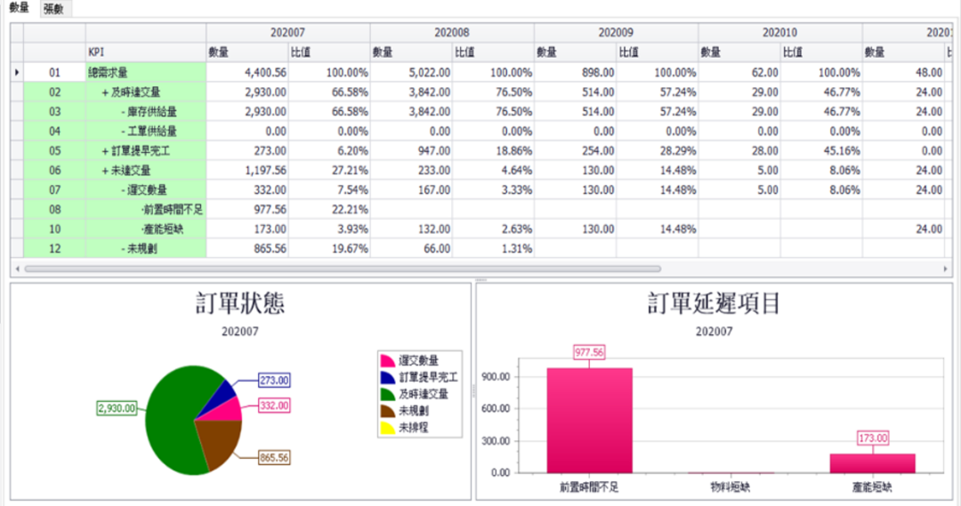

塑胶成型产业产销模型与产能提升方案的图1
图1:订单达交分析

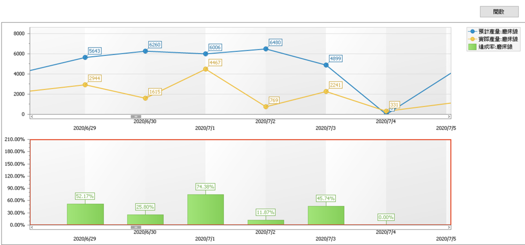

塑胶成型产业产销模型与产能提升方案的图2
图2:资源产能负荷分析

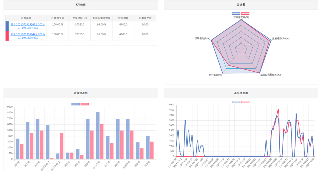

塑胶成型产业产销模型与产能提升方案的图3
图3:产线日产量达成率分析

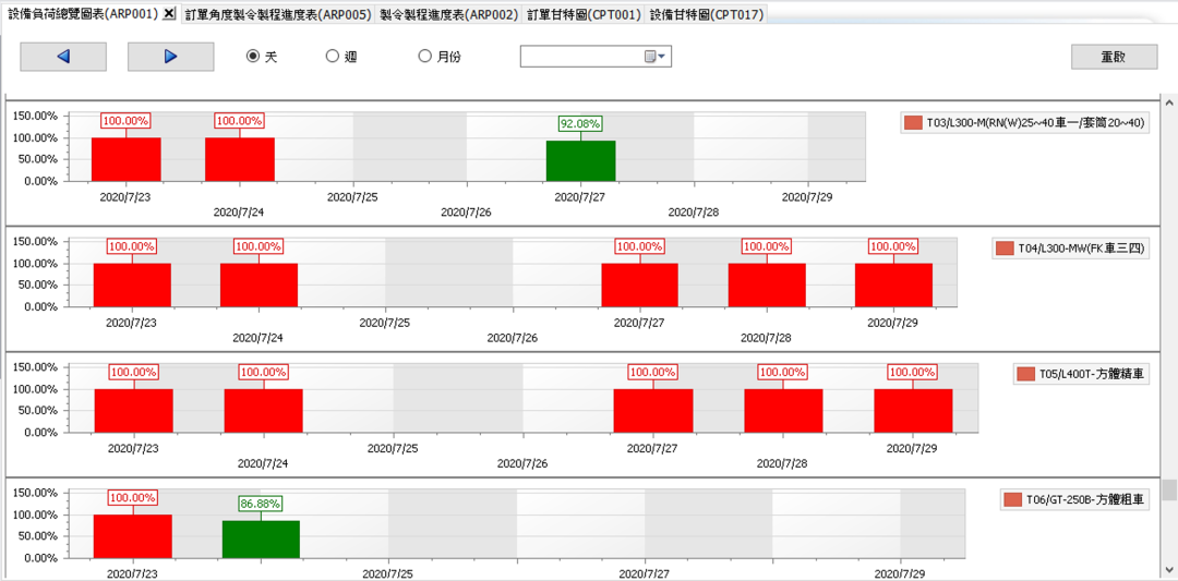

塑胶成型产业产销模型与产能提升方案的图4
图4:决策雷达图
