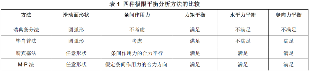

由于边坡稳定性分析实际上是一个高次超静定问题,为了使问题可解,必须引入一系列假定将滑动土体划分为一系列土条进行分析。因此,准确的说,上述四种方法应该称为极限平衡条分法。而这四种分析方法之间的区别主要在于计算时的假定不同,主要包括滑动面形状、是否考虑条间力以及是否满足平衡条件等。上述四种分析方法的具体差异,详见表1。
边坡稳定性分析 附GeoStudio2018帮助文档边坡稳定性分析模型SLOPE Modeling下的图1
从上述对比可以看出,由于忽略了条间作用力,瑞典条分法所计算的安全系数较小(一般偏低5%-10%),工程应用偏于保守;毕肖普法与其他条分法的计算结果基本相同,但仅适用于圆弧形滑动面;斯宾塞方法在一些条件下会出现收敛困难的问题,如滑裂面包含拉裂缝、充水等情况;而M-P法计算结果较为准确,适用于大多数情形。

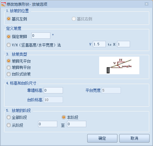

其中,边坡建模和分析计算操作比较简单。DeepEX提供了两种边坡建模方法,一种是直接建模,另外一种是DXF文件导入建模。当边坡形状比较复杂或者已有现成的DXF文件时,用户可以直接导入DXF文件建立边坡模型。当边坡比较简单时,可以在【一般】选项→【地表设置选项】中选择【左侧斜坡】或【右侧斜坡】选项,即可打开编辑边坡的对话框,如图1所示。在该对话框中可以编辑边坡坡度、放坡类型、台阶尺寸等数据,从而创建出边坡模型。分析计算只需点击【计算边坡】按钮即可,计算完成之后就能得到相应的安全系数结果。唯一需要注意的是,在进行边坡稳定性计算之前,必须先完成常规计算。

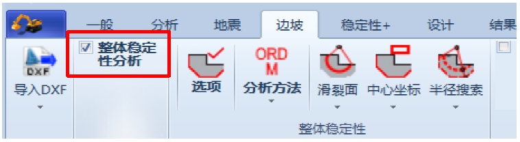

在建立边坡模型后,边坡稳定性分析中最关键的操作就是边坡分析设置。首先,用户需要在【边坡】选项中勾选【整体稳定性分析】(如图2),才能进行边坡稳定性分析设置。勾选之后,单击【选项】按钮即可打开【边坡稳定性分析选项】对话框,如图3所示。在该对话框中用户可以选择边坡稳定性分析方法,设置圆弧中心范围、半径搜索方法,选择是否考虑边坡周围基础荷载、支撑极限承载力以及是否考虑坡顶土体拉裂等。完成边坡分析设置之后,即可进行稳定性计算。

图2 【边坡】选项

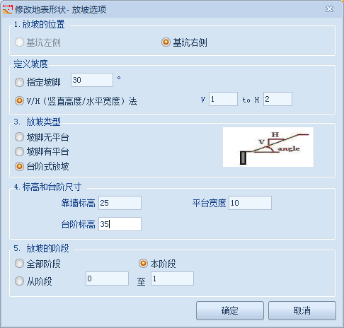

在DeepEX中建立图4所示边坡模型时,可以在【修改地表形状-放坡选项】对话框中设置边坡参数。各类参数按照图5输入即可得到如图6所示的边坡模型。

图5设置边坡形状参数

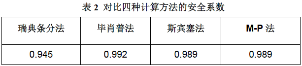

完成边坡分析参数的设置后,点击【边坡】选项中的【计算边坡】按钮即可进行计算,最终计算结果如图9所示。安全系数为0.992,与Giam计算结果1.00相差较小,说明DeepEX边坡计算结果比较准确。同理,按照前面操作只需改变分析方法即可得到其他方法的计算结果,具体见表2。从表2可以看出,除瑞典条分法外,其他三种计算方法所得结果较为接近;而瑞典条分法与其他方法计算结果相差较大且安全系数偏小,说明瑞典条分法计算结果相对保守。
