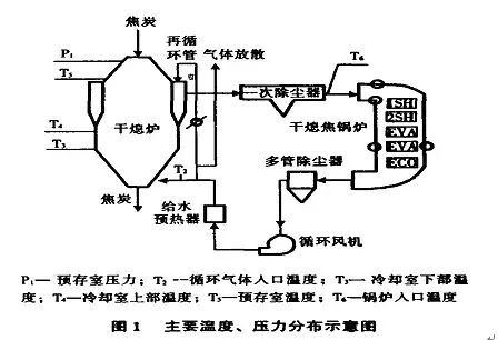

干熄炉开工操作的主要温度、压力参数见图1。
干熄焦烘炉与开工的图1

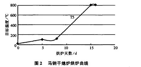

温风干燥阶段是向锅炉汽包内通入压力为1.OMPa以上的低压过热蒸汽加热锅炉内的水,然后由两级蒸发器加热循环气体。当T2温度达到160~17O℃ 、T5温度达到120℃时,干熄焦系统即可转入煤气烘炉阶段,烘炉曲线见图2。
干熄焦烘炉与开工的图2
由图2可知烘炉以T5为主管理温度,T5由常温升至100℃ 的5天内,每天升温≤18℃ ;T5由100升至120℃的3天内,每天升温≤7℃ 。T2为辅助管理温度,温风干燥期间T2升温速度≤1O℃/h,极限升温速度≤2O℃/h,超过极限升温速度,容易使耐火砖开裂。锅炉升温速度为5O℃/h,主要测量汽包的壁温。预存段压力P。控制在1O~50Pa,汽包水位控制在一100~0mm。

若温风干燥的效果不理想,可通过煤气烘炉来补救。图2可以直观T5升温速度≤4.2℃/h,最高温度达到800℃。预存室压力设定在0~一50Pa,汽包水位0mm。

T6≤50℃/h;P汽包≤3.0MPa;
循环气体成分
H2≤3% 、CO≤6% 、O2≤l% 。
