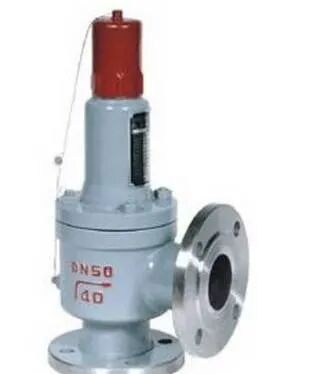

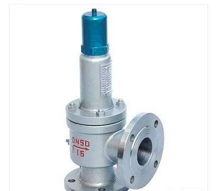

①重锤杠杆式安全阀
重锤杠杆式安全阀是利用重锤和杠杆来平衡作用在阀瓣上的力。根据杠杆原理,它可以使用质量较小的重锤通过杠杆的增大作用获得较大的作用力,并通过移动重锤的位置(或变换重锤的质量)来调整安全阀的开启压力。
全启式安全阀和微启式安全阀,如何选?的图1
优点:重锤杠杆式安全阀结构简单,调整容易而又比较准确,所加的载荷不会因阀瓣的升高而有较大的增加,适用于温度较高的场合,过去用得比较普遍,特别是用在锅炉和温度较高的压力容器上。
缺点:但重锤杠杆式安全阀结构比较笨重,加载机构容易振动,并常因振动而产生泄漏;其回座压力较低,开启后不易关闭及保持严密。

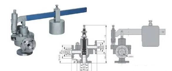

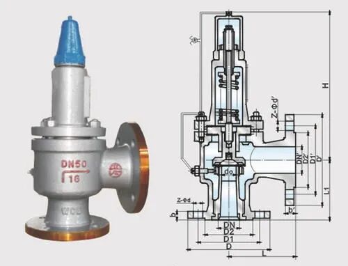

②脉冲式安全阀
脉冲式安全阀由主阀和辅阀构成,通过辅阀的脉冲作用带动主阀动作、其结构复杂,通常只适用于安全泄放量很大的锅炉和压力容器。
全启式安全阀和微启式安全阀,如何选?的图2

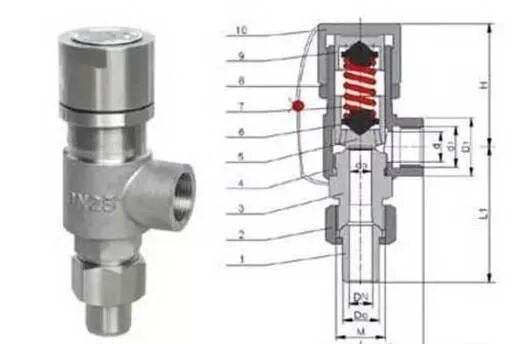

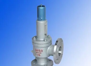

③弹簧式安全阀
弹簧式安全阀是利用压缩弹簧的力来平衡作用在阀瓣上的力。螺旋圈形弹簧的压缩量可以通过转动它上面的调整螺母来调节,利用这种结构就可以根据需要校正安全阀的开启(整定)压力。
全启式安全阀和微启式安全阀,如何选?的图3
优点:弹簧式安全阀结构轻便紧凑,灵敏度也比较高,安装位置不受限制,而且因为对振动的敏感性小,所以可用于移动式的压力容器上。
缺点:所加的载荷会随着阀的开启而发生变化,即随着阀瓣的升高,弹簧的压缩量增大,作用在阀瓣上的力也跟着增加。这对安全阀的迅速开启是不利的。另外,阀上的弹簧会由于长期受高温的影响而使弹力减小。用于温度较高的容器上时,常常要考虑弹簧的隔热或散热问题,从而使结构变得复杂起来。

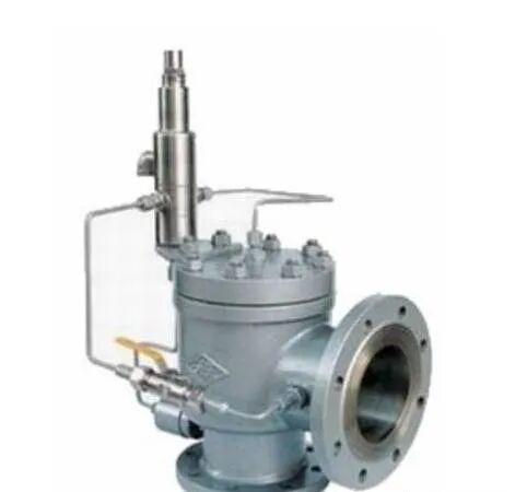

① 全启式安全阀
全启式安全阀的开启高度大于或等于流道直径的1/4。全启式安全阀的排放面积是阀座喉部最小截面积。其动作过程是属于两段作用式,必须借助于一个升力机构才能达到全开启,全启式安全阀主要用于气体介质的场合。

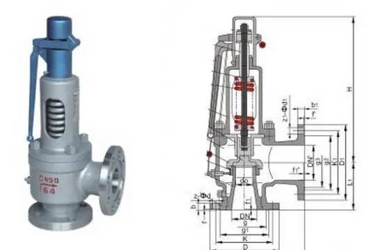

② 微启式安全阀
微启式安全阀的开启高度小于流道直径的1/4,通常为流道直径的1/40一1/20。其动作过程是比例作用式的,主要用于液体场合,有时也用于排放量很小的气体场合。

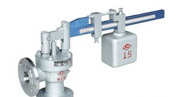

②半封闭安全阀
半封闭式安全阀所排出的气体一部分通过排气管,也有一部分从阀盖与阀杆间的间隙中漏出,多用于介质为不会污染环境的气体的容器。
