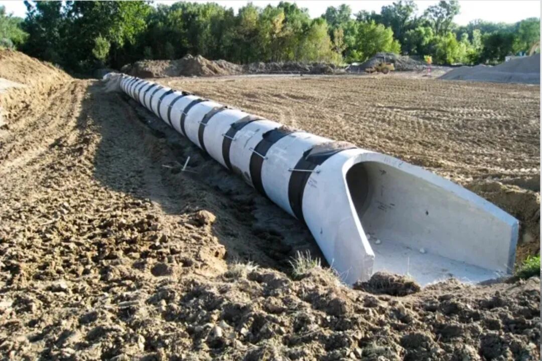

      当边坡发生失稳,造成边坡滑动主要原因是跟水有关,包括地表水以及地下水活动。因此,在滑坡防治中往往首先要做的是排除地表水和地下水对坡体的作用,减少地表水对边坡岩体的冲蚀以及地下水对边坡的浮托,减少了岩体的抗剪强度。

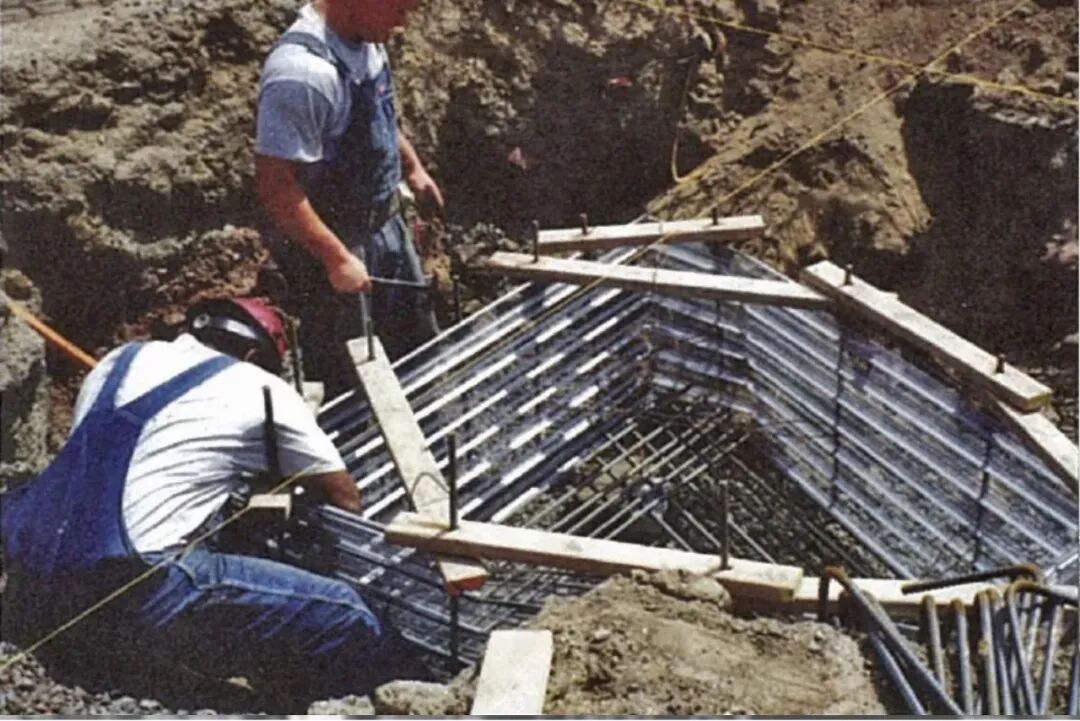

PART02
抗滑桩加固
边坡治理,干货来啦!的图5
边坡治理,干货来啦!的图6
      抗滑桩加固是近年来边坡治理中比较常见的的一种加固方式,其中抗滑桩是以桩作为抵抗边坡滑动的建筑物,抗滑桩穿过潜在的滑动面,提供支挡力稳定边坡,故又称为锚固桩。

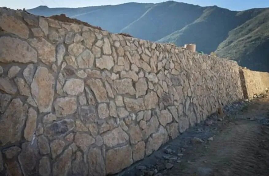

抗滑挡土墙加固
边坡治理,干货来啦!的图11
      抗滑挡土墙我们经常可以在高速公路边看到,是滑坡治理过程中不管是以前还是现在都比较常见的,并且行之有效的支护方法。抗滑挡土墙主要优势在于对于山体天然平衡破坏小,而且稳定滑坡体效率高。在一些小型或者中型边坡中,挡土墙可以单独使用,在一些大型边坡中,单独的挡土墙不能够满足设计要。

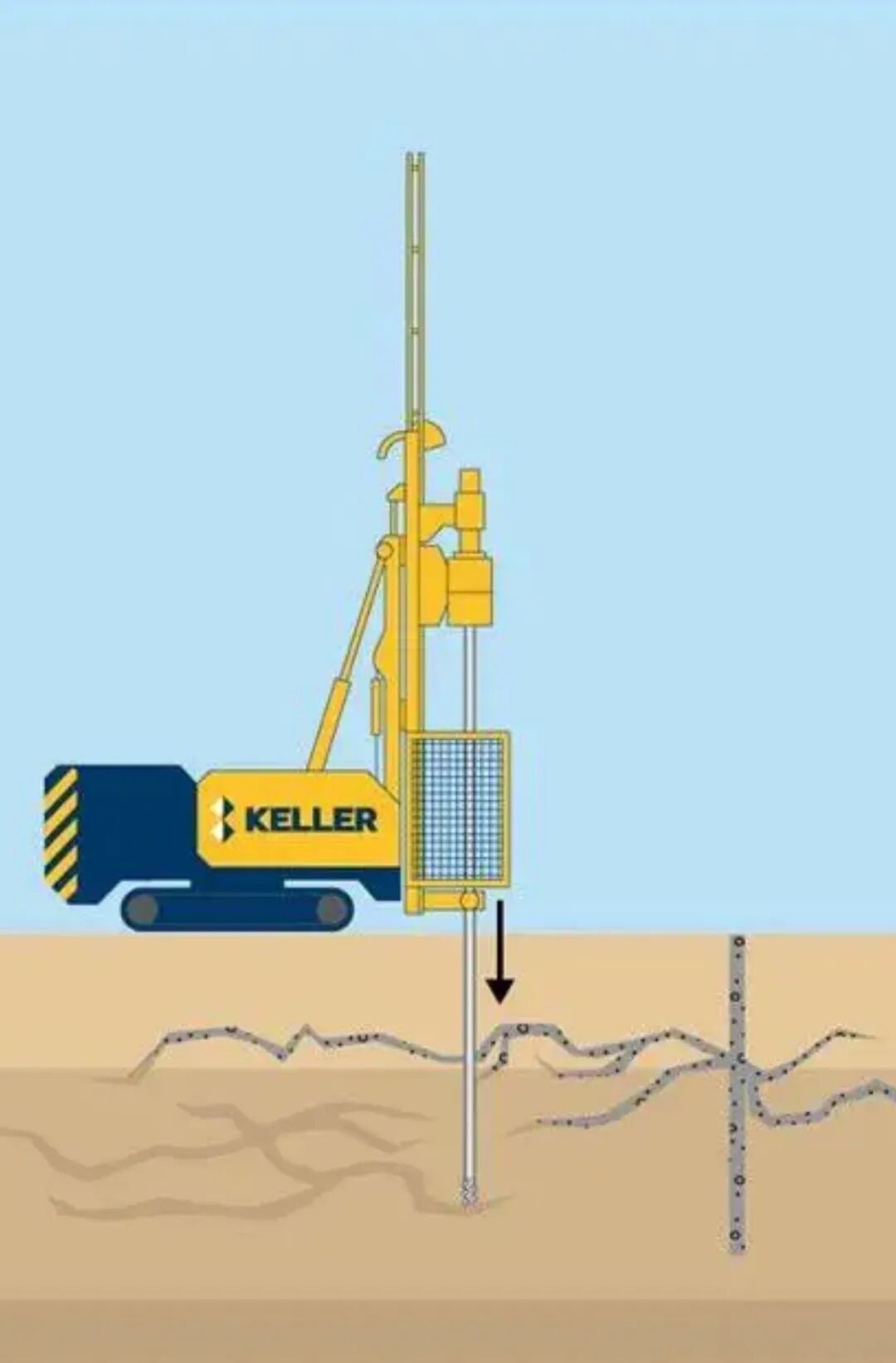

注浆支护
边坡治理,干货来啦!的图13
边坡治理,干货来啦!的图14
边坡治理,干货来啦!的图15
      注浆支护适用于岩质边坡以及节理裂隙多的边坡等,在注浆边坡前要按照施工规范进行一系列的试验,注浆完成后也要进行检测,查看是否符合设计规范。在实际施工中,一般不单独适用注浆加固技术,需要跟锚杆之类的支护方式进行联合使用。

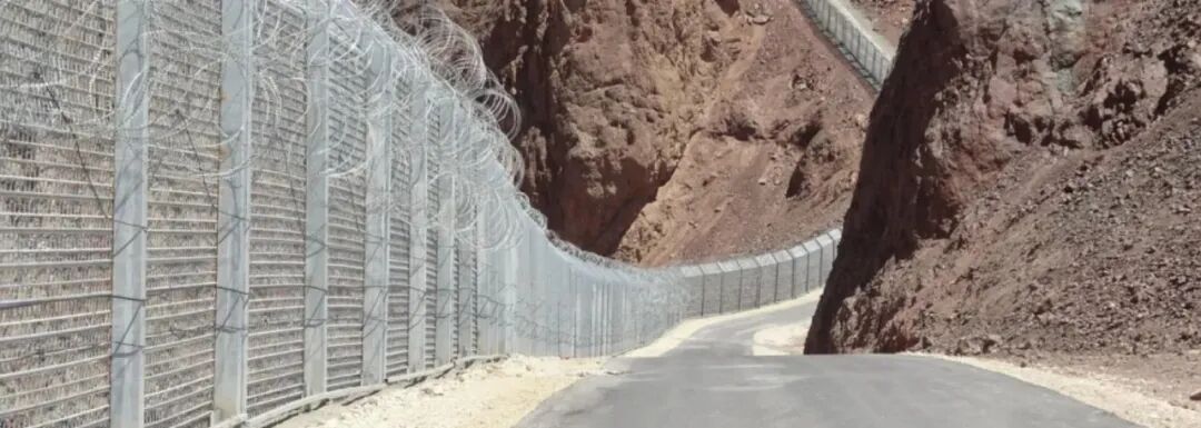

坡面防护

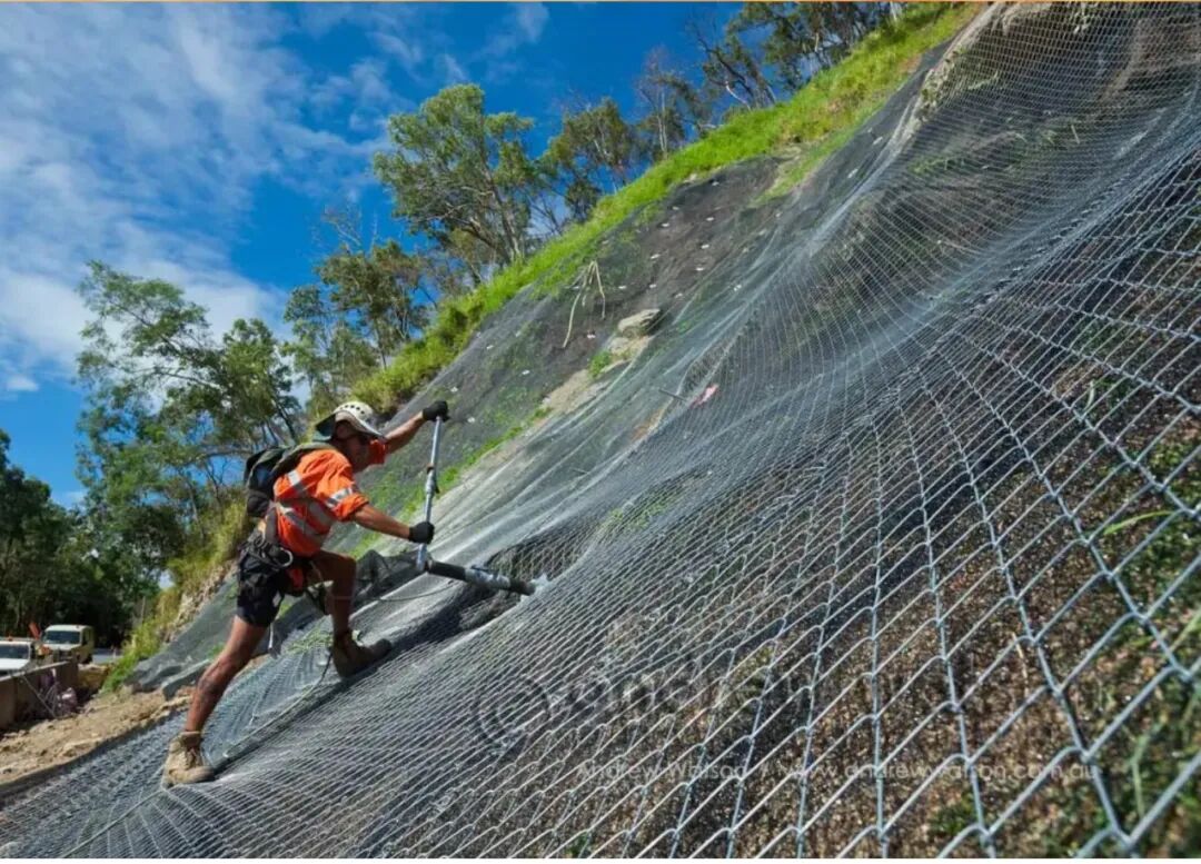

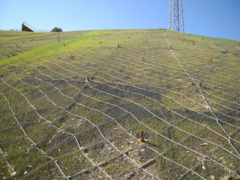

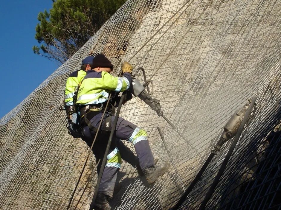

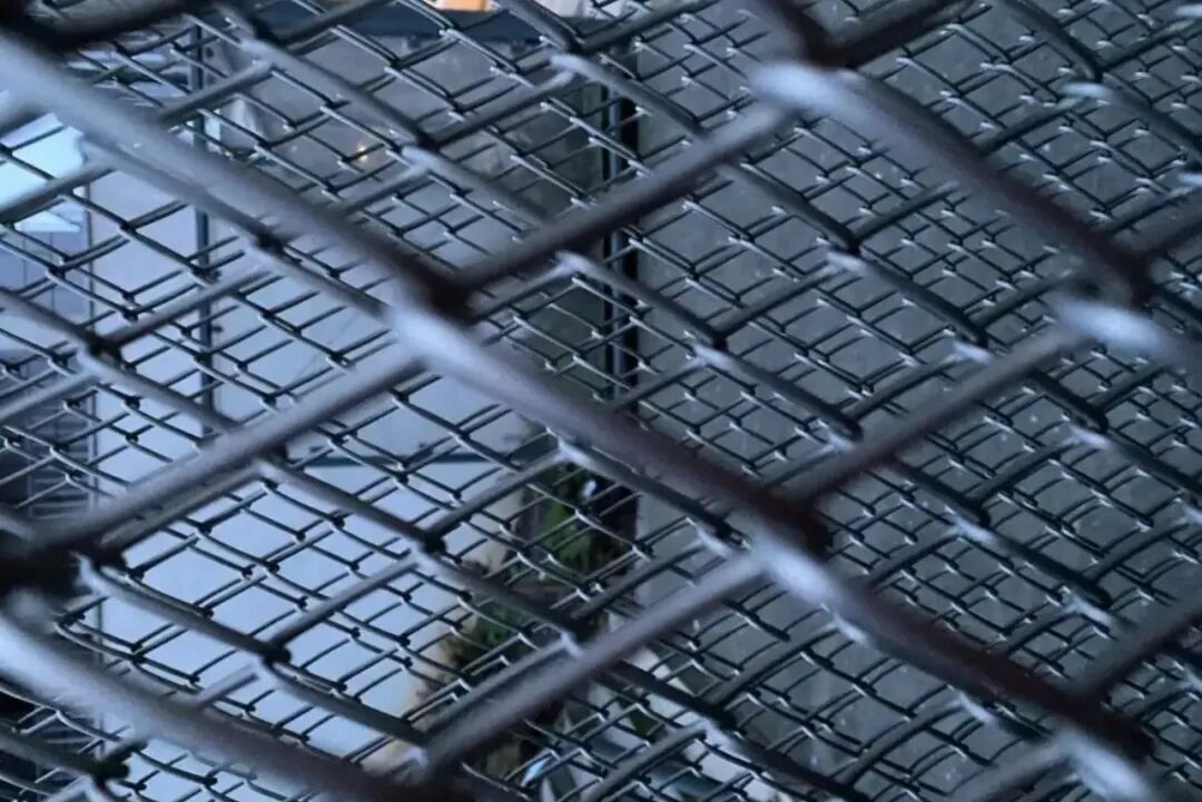

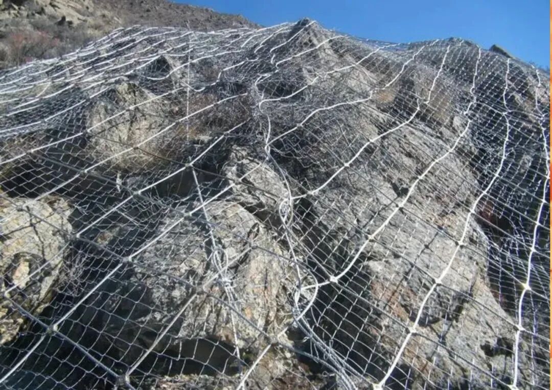

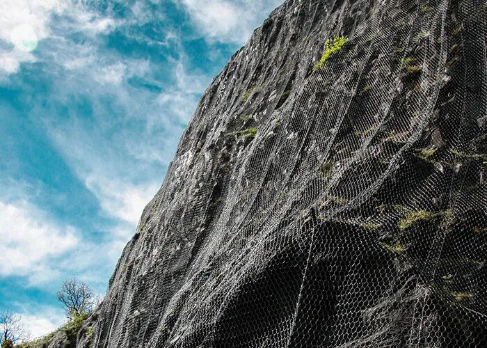

      坡面防护是为了防止岩质边坡中的危岩体滚落下来, SNS柔性防护技术在道路,水利,矿山等边坡工程中广泛使用。SNS系统主要由钢丝绳网构成,与其它的钢性支护的不同在于,其主要是SNS系统具有柔韧性和拦截的高强度,更加在抗击集中荷载。
      SNS系统也可分为主动防护系统和被动防护系统。
      主动防护系统可以通过锚杆等固定方式把钢丝网网固定在坡面危岩体上,可以减少甚至阻止危岩体坠落或者滑移。
      被动防护系统也被称作是拦石网,它是利用钢丝绳网设置于潜在的坡面危岩体上,当危岩体坠落后进行拦截不会落到坡脚之造成周围建筑物被破坏。
