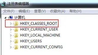

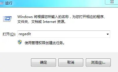

win+R打开运行,输入regedit
【5/18更新】CAD卸载不干净-注册表清理方法的图2
注册表编辑器
【5/18更新】CAD卸载不干净-注册表清理方法的图3
找到Autodesk相关注册项

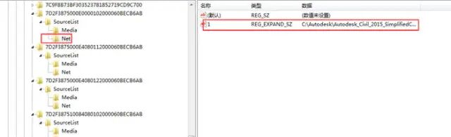

【HKEY_CLASSES_ROOT】-【INSTALLER】-【PRODUCT】-【7D2F开头的文件夹】
检查对应的软件版本,找到需要清理的内容,删除
