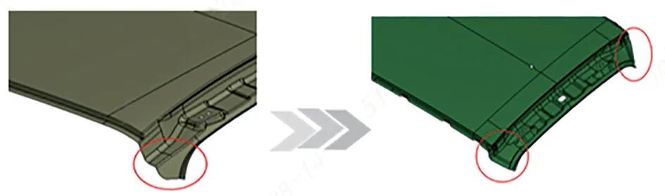

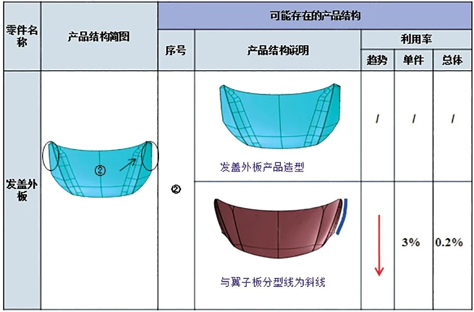

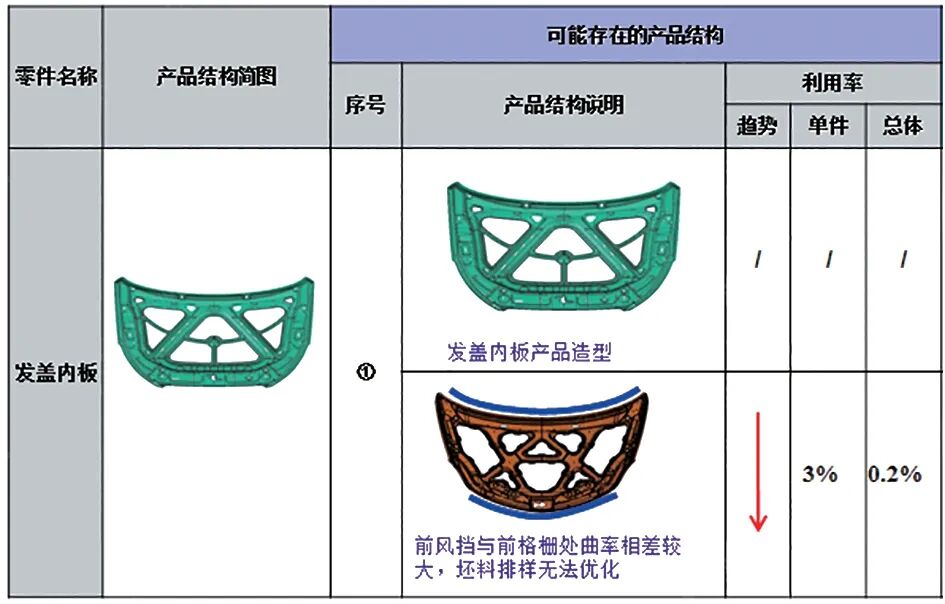

合理选择产品造型和产品分缝对材料利用率影响很大。在产品设计阶段,由于车型设计的造型风格不同及对零件的分缝不同,导致每个零件材料利用率存在差异,图1为受造型分缝影响材料利用率的零件。
浅谈汽车冲压件材料利用率提升方法的图1
图1 发盖外板制件分缝对比
浅谈汽车冲压件材料利用率提升方法的图2
图2 发盖内板制件分缝对比

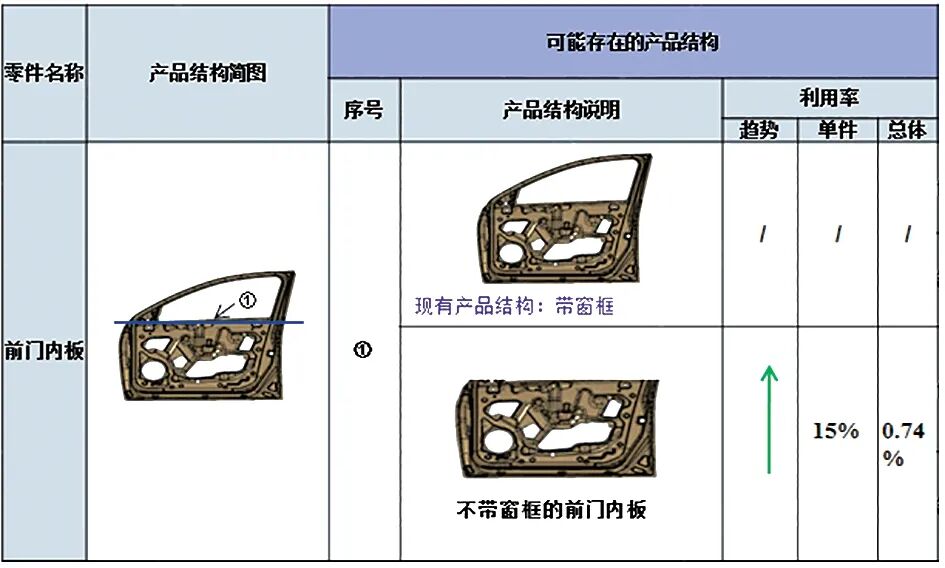

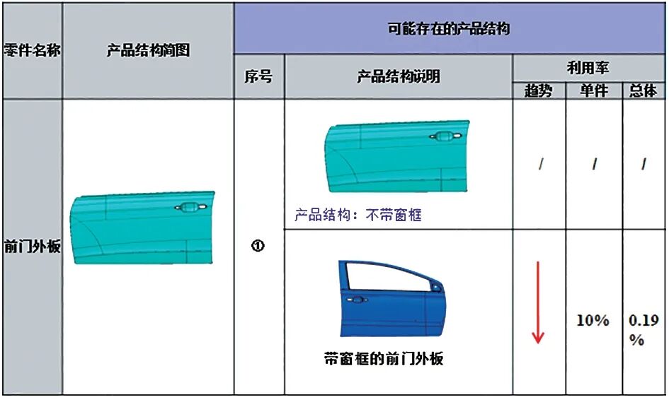

图为中发盖内、外板两种结构对比,上部制件分缝更加合理,零件规则度更高,材料利用率更高;下部的上、下端制件夹角小、零件类似于三角形,材料利用率下降。图3、图4为门内、外板窗框结构,窗框处废料较多,影响材料利用率,不带上框的四门内、外板结构件材料利用率更高。

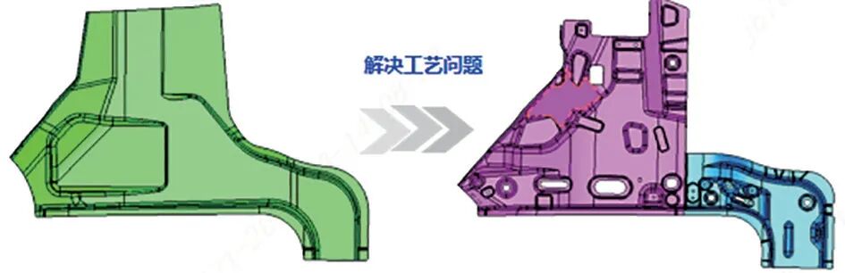

顶盖外板产品制件深度直接影响制件工艺补充,图5所示的制件材料利用率为68.3%,通过降低制件的深度后,材料利用率提升到76.5%,单件的材料利用率提升了8.2%。图6所示的前竖板本体制件设计时形状不规则,影响板料排样,制件材料利用率39.4%,通过制件进行分件开发后,材料利用率达到58.8%,单件的材料利用率提升了19.4%。

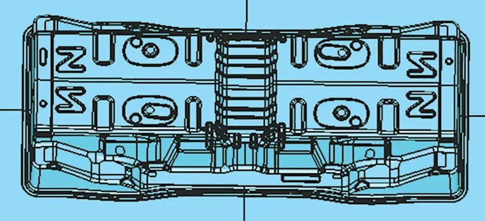

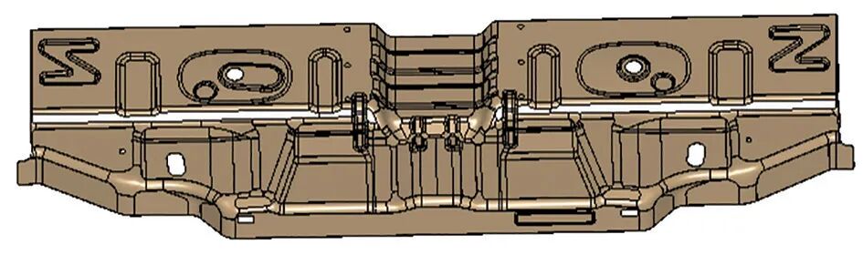

汽车车身上绝大多数零件为对称件,在工艺设计时多考虑左右件成双设计,在减少工艺补充、提升钢材利用率的同时,成形难度也会降低。图7所示的左右零件成双,这在双件合并情况中较为常见,合并后左右对称件在模具设计、制件成形及材料利用率方面都有很好的贡献,是非常有用的提高钢材利用率的方法(图8)。

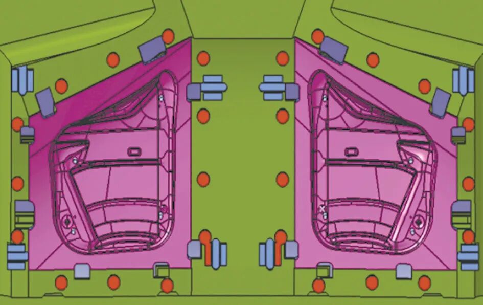

一模多件
一模多件是指一套模具可生产多个同样的零件,不仅减少了工艺补充,提高了材料利用率,同时提高了生产效率。顶盖横梁、车门加强板等拉延深度较浅、形状简单的细长类零件,均可采用该方式。图9为左右翼子板一模两件。

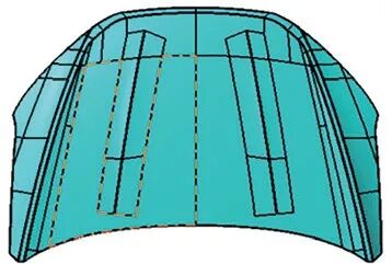

单边弧形刃口的弧形刀
对发盖类制件采用特殊形式的开卷落料模——弧形刀,可以提高材料利用率。目前我们开发的一副弧形刀模具,其弧度半径为2150mm、最大宽度为1890mm、最小宽度为1360mm,应用于发动机盖内、外板,材料利用率单件可提升4.5%,如图10所示。

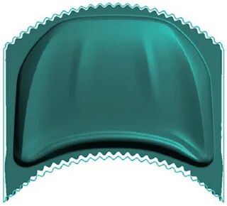

锯齿弧形刀
锯齿弧形刀是在原弧形刀的基础上进行优化、改进,在板料尺寸一致的情况下使用锯齿弧形刀,可以比弧形刀多节约1个齿尖到齿底的尺寸。锯齿弧形刀生产的典型零件如图11所示。

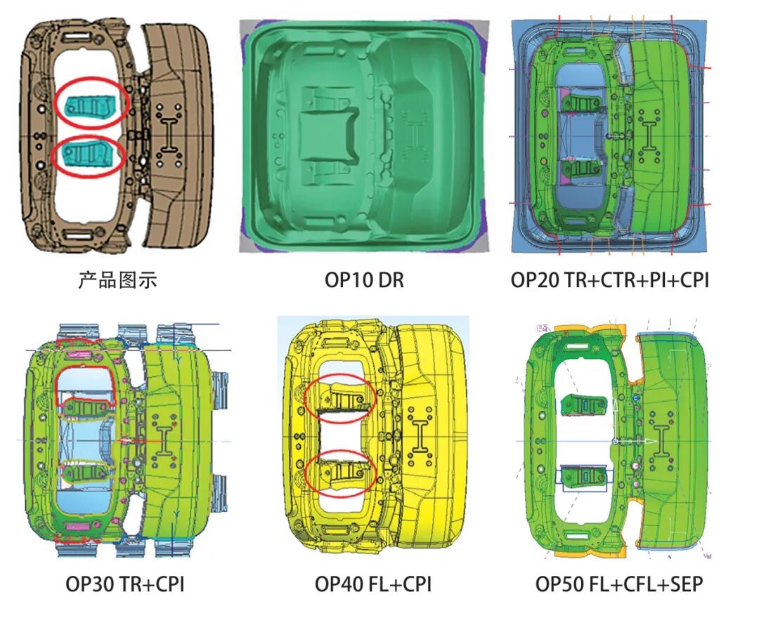

套模工艺是指在冲压件制造过程中,一些小冲压件通过利用大型零件成形中的废料部分,并同大件模具同步生产出两个(或两个以上)的零件所采用的一种生产工艺方式。套模方案的优点:⑴套模件不需要单独开发模具,在大件模具开发结构中完成,节省模具固投费用;⑵套模件不需要单独的钢板消耗,使用的是大件的废料,节省钢板材料成本;⑶套模件不需要单独的冲压,在大件生产的同时同步完成套模件生产,节省生产成本。图12是后背门外板与后背门外板套模工艺的示意图。
以图12为例初步统计采用套模工艺后,能够给生产和制造带来的效益,模具固定投资节省11万元(套模零件的模具开发费用),每台车的生产制造冲次成本节约1.5元,板料成本节约2.26元。
